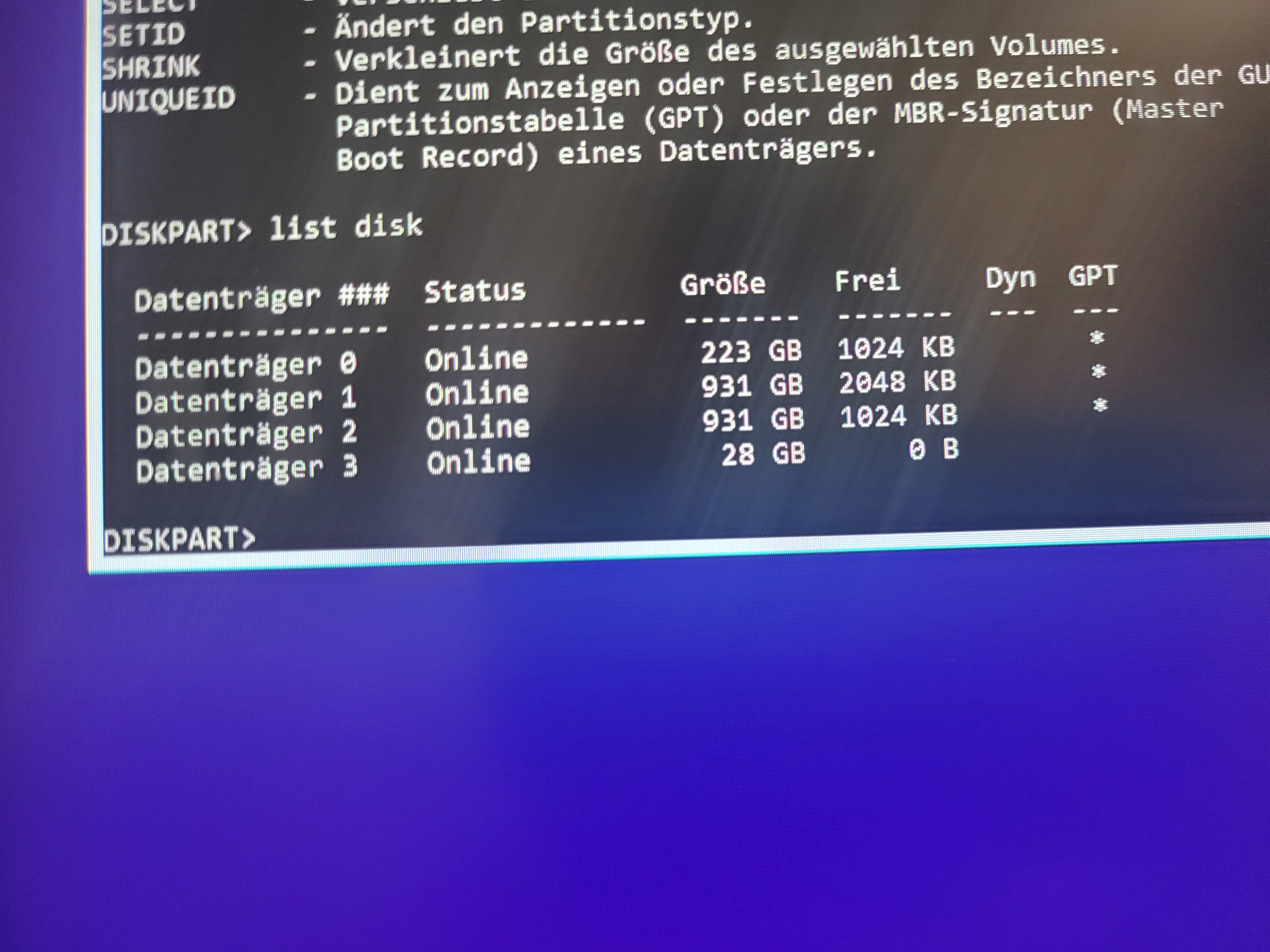

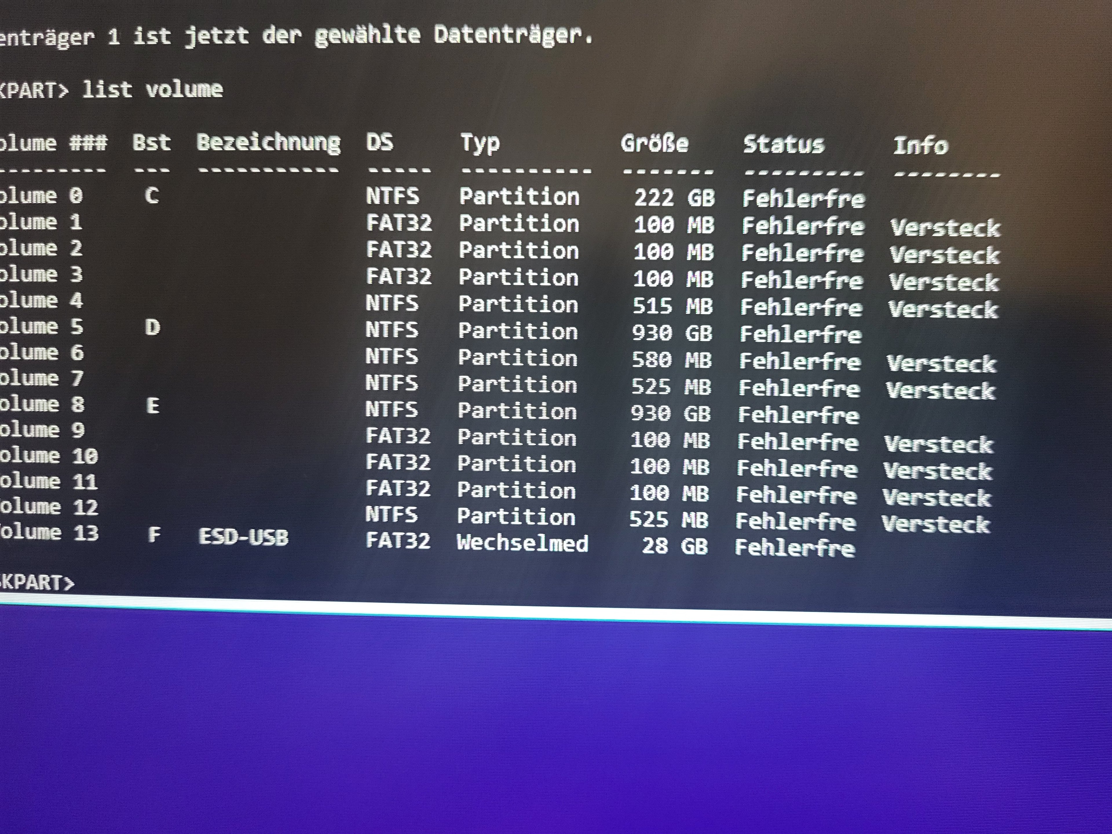

Live-Linux mach ich, habs erstmal mit Diskpart gemacht:
@BFF Genau, das war erstmal das Ziel. Funktioniert aber bisher nicht, deshalb würde ich eine M.2 die sowieso leer ist formatieren um zu schauen, ob die Installation so glückt

@BFF Windows auf der eigentlichen M.2 ist irgendwie zerschossen und daher nicht im BIOS gewesen und auf der 2. M.2 war halt nix bootfähiges.
Den Fehler im Windows-Installationsmanager hab ich gelöst bekommen, in dem ich nur eine SSD drin hatte, alle ihre Partitionen gelöscht habe und neu aufgesetzt hab.
Ich werde mal schauen wies funktioniert und dann versuchen CPU und RAM wieder voll zu nutzen.
