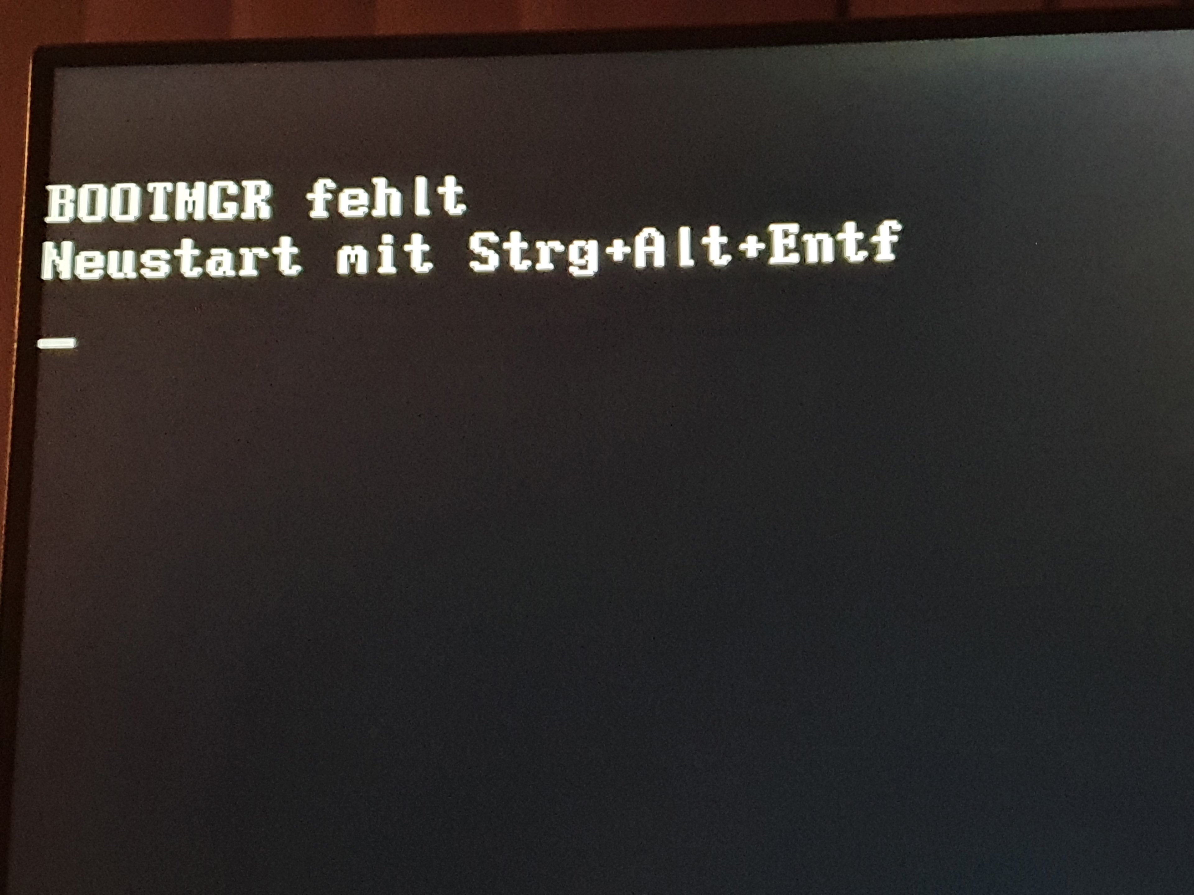

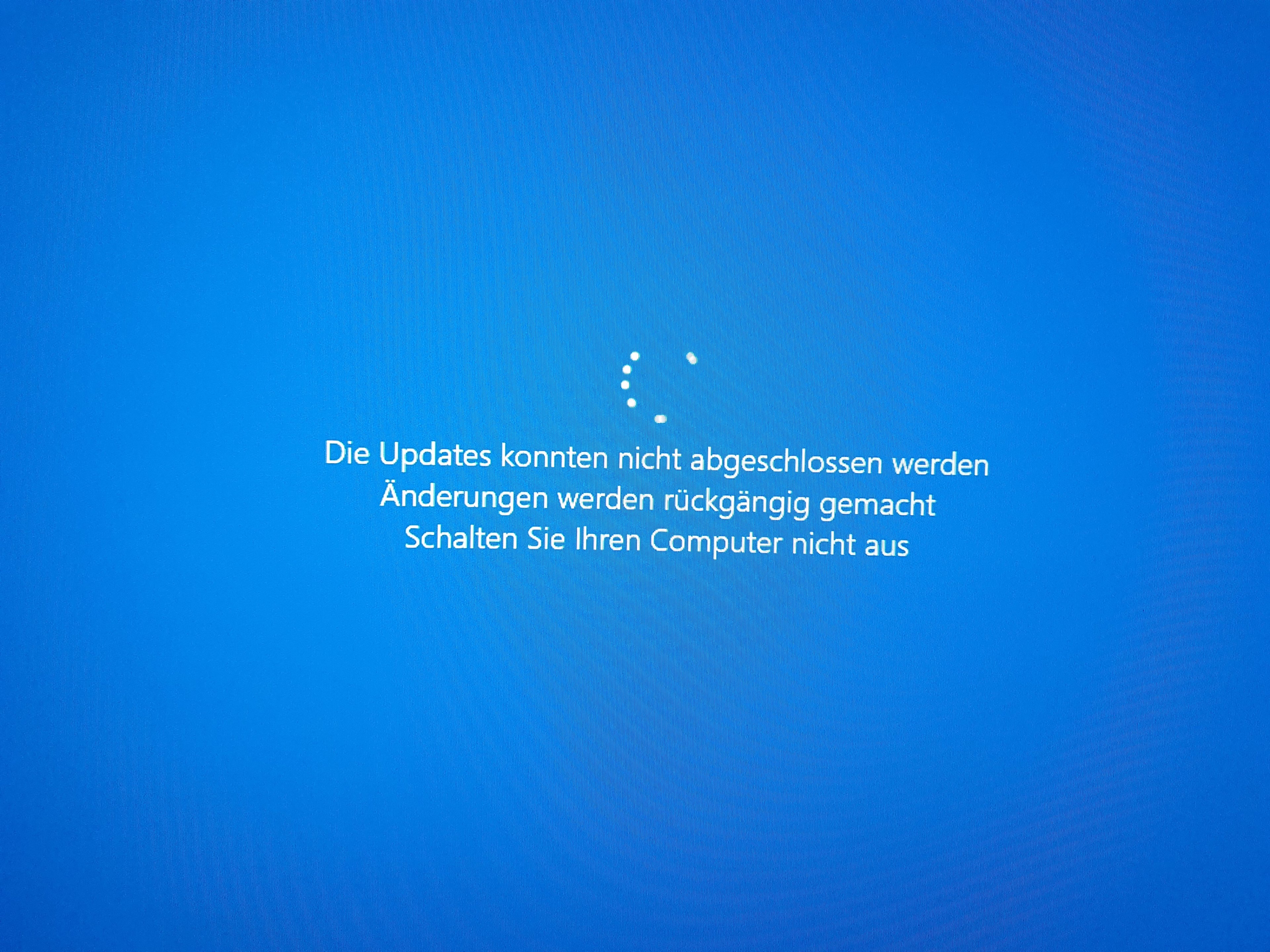

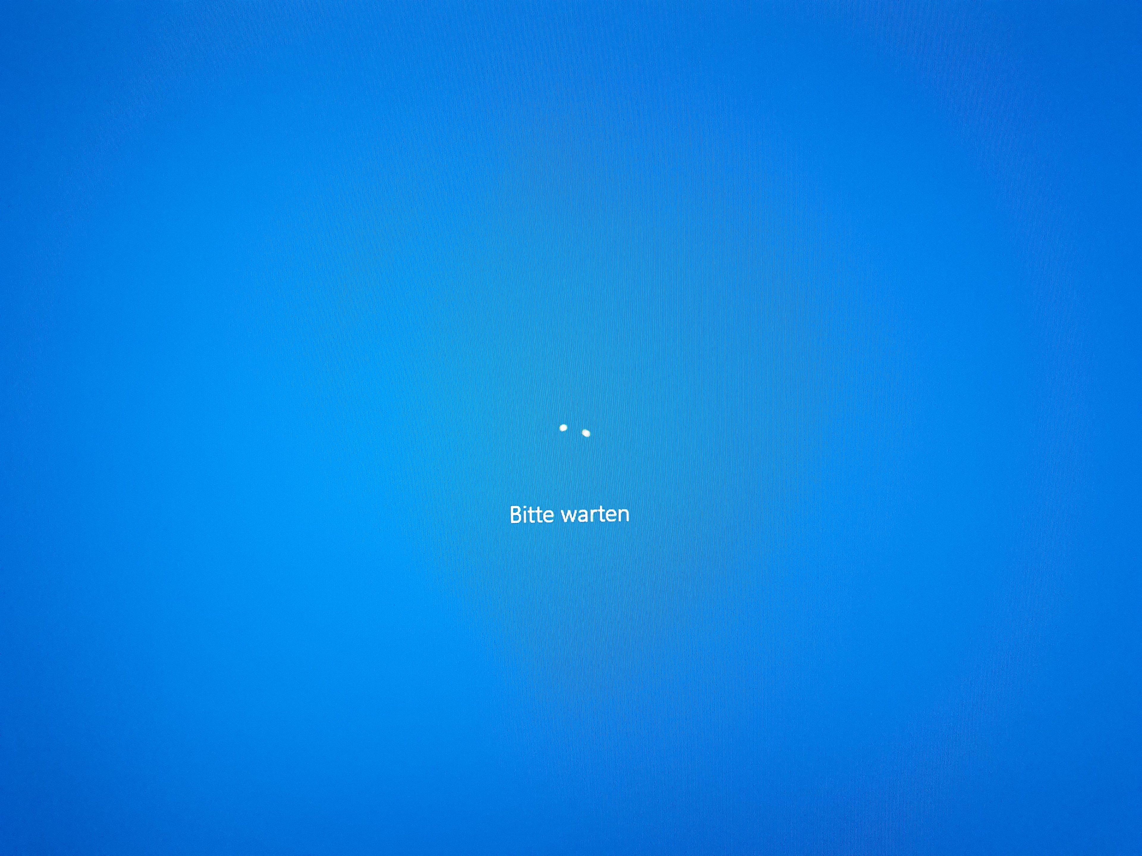

Beim Starten des PCs kommt folgende Meldung:

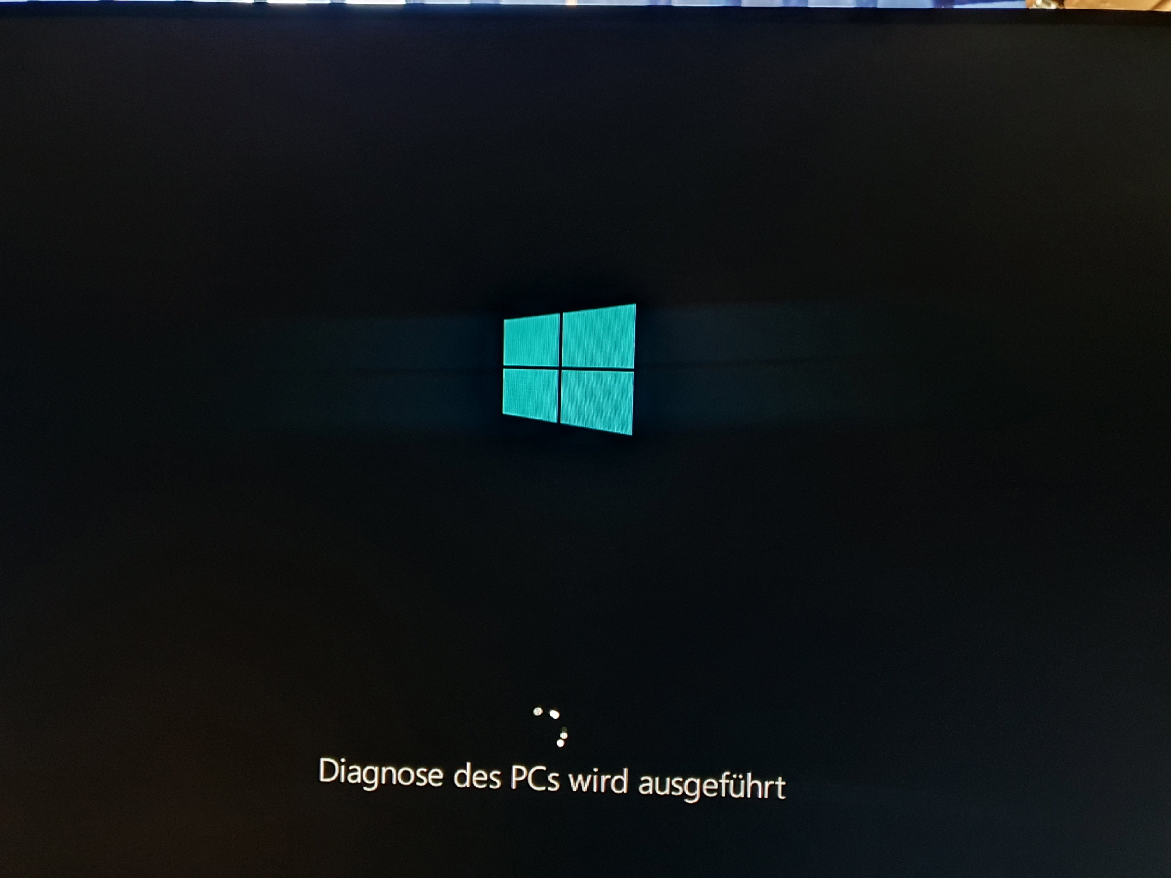

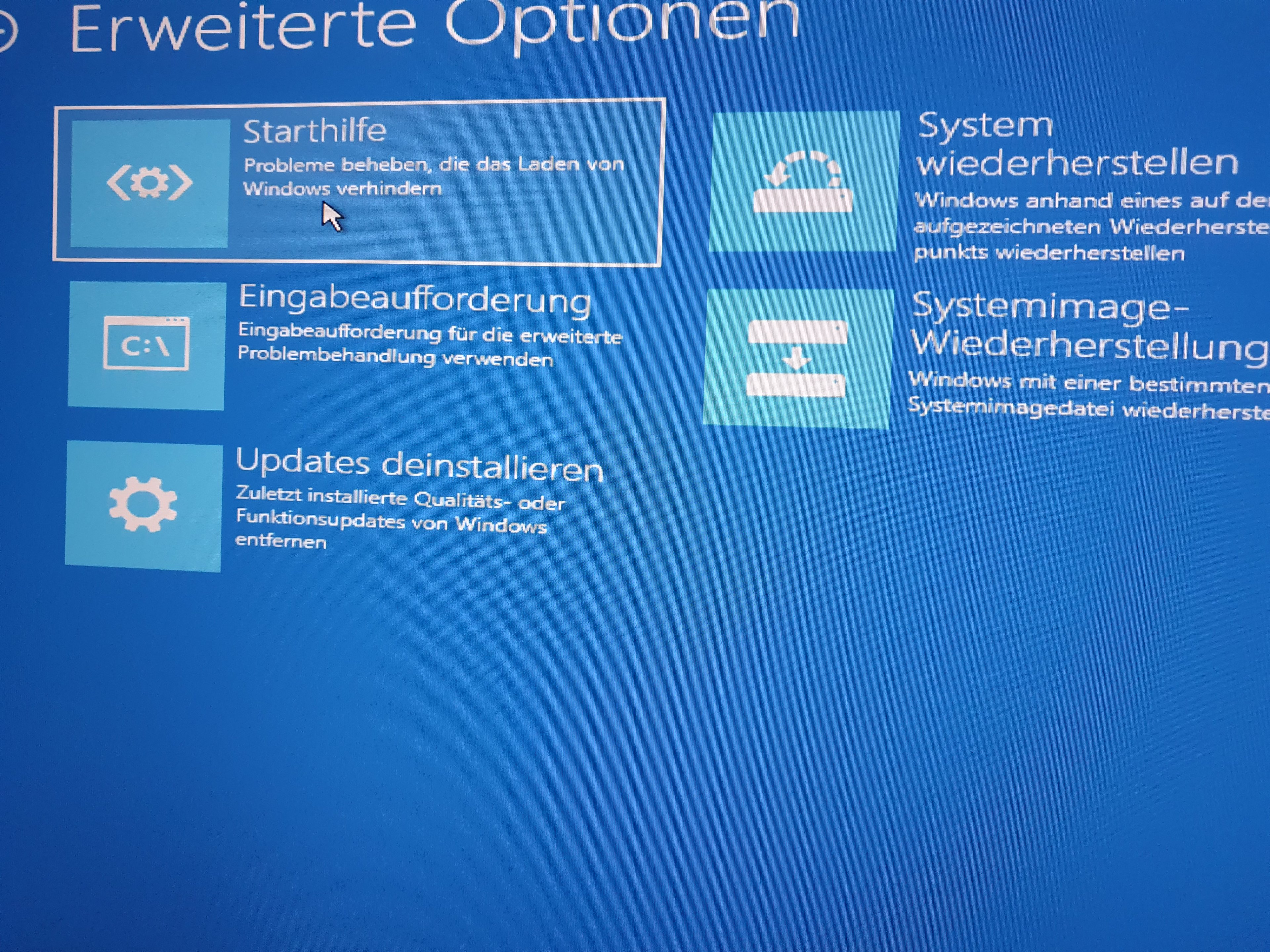

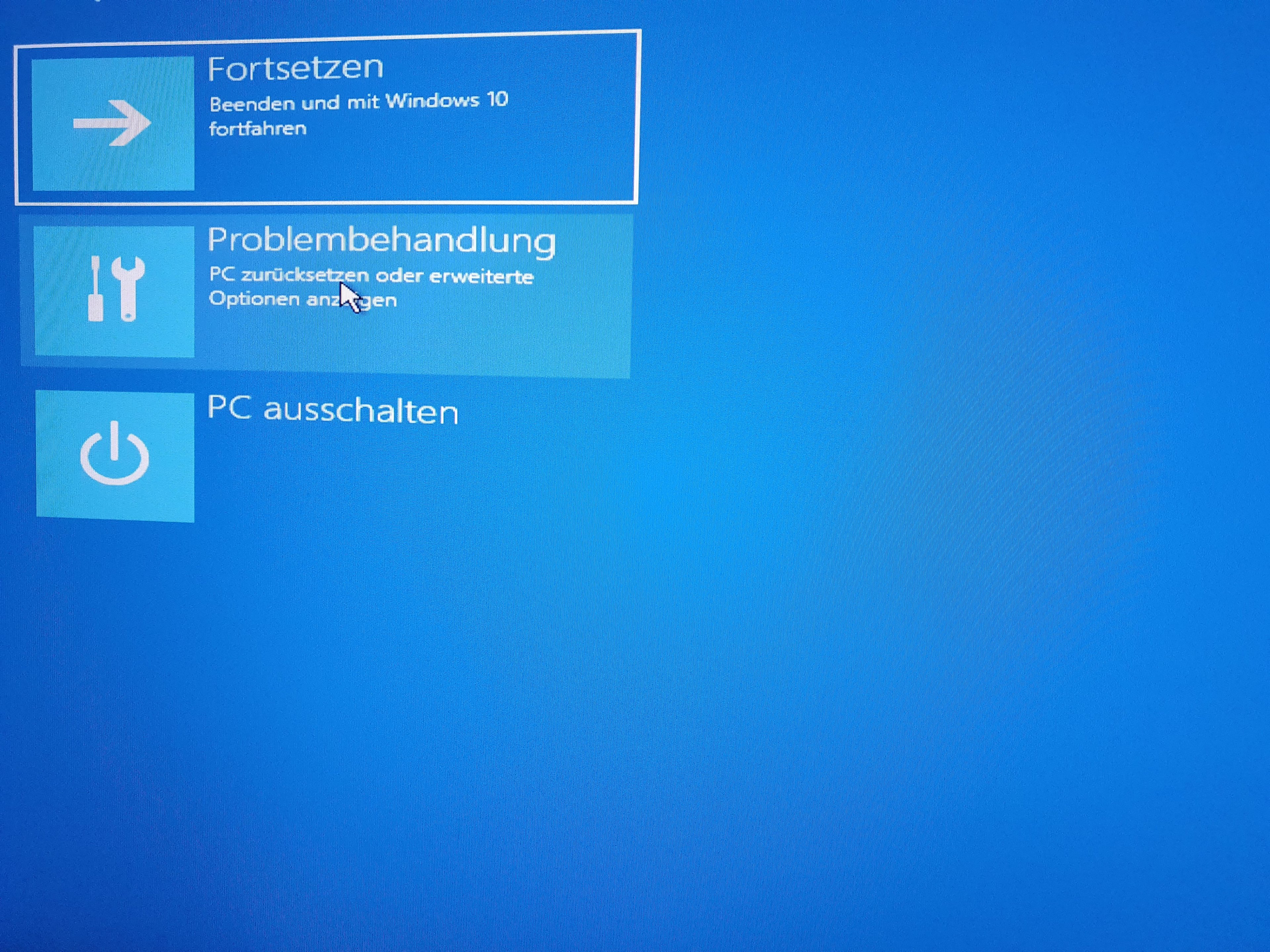

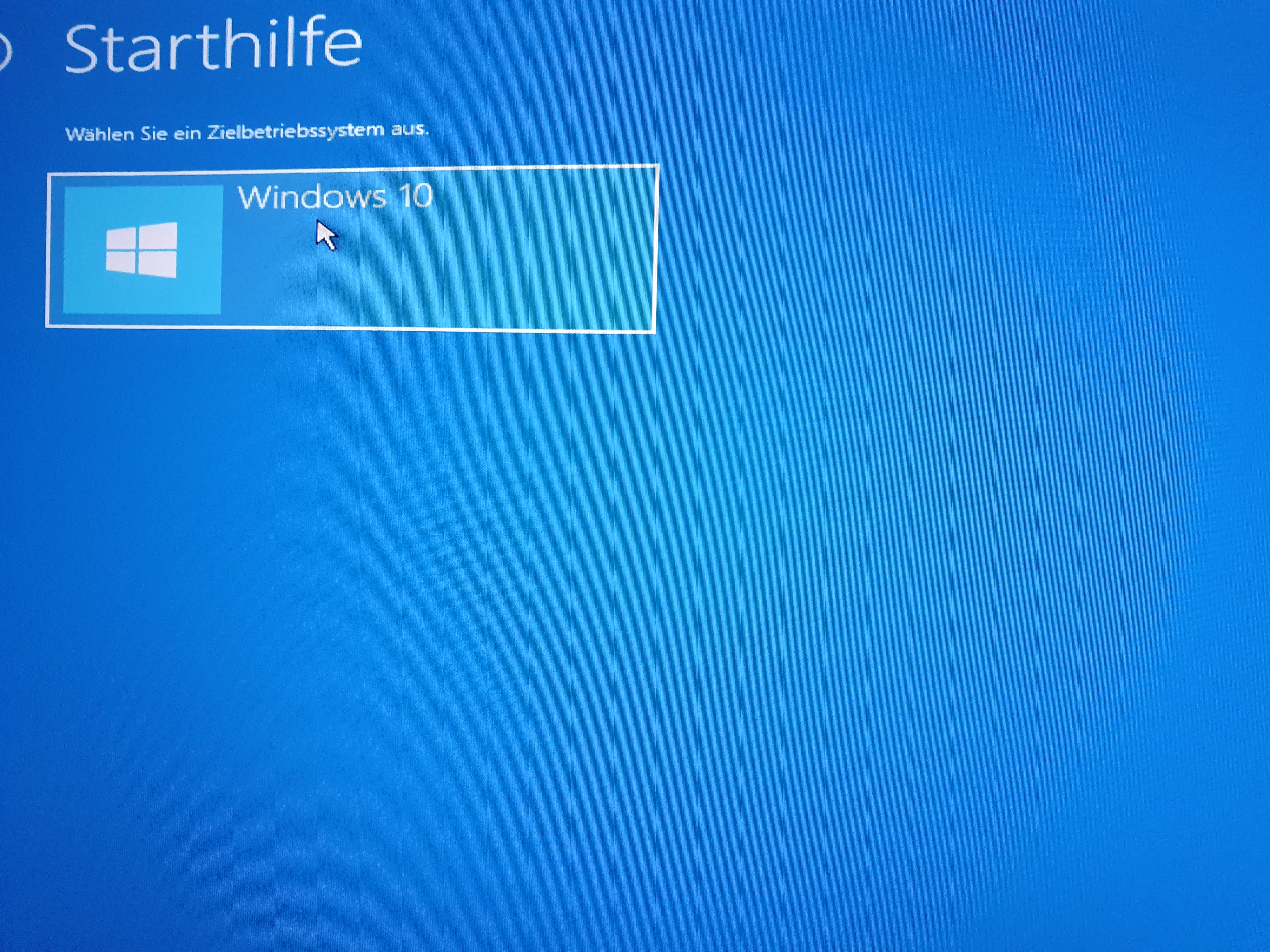

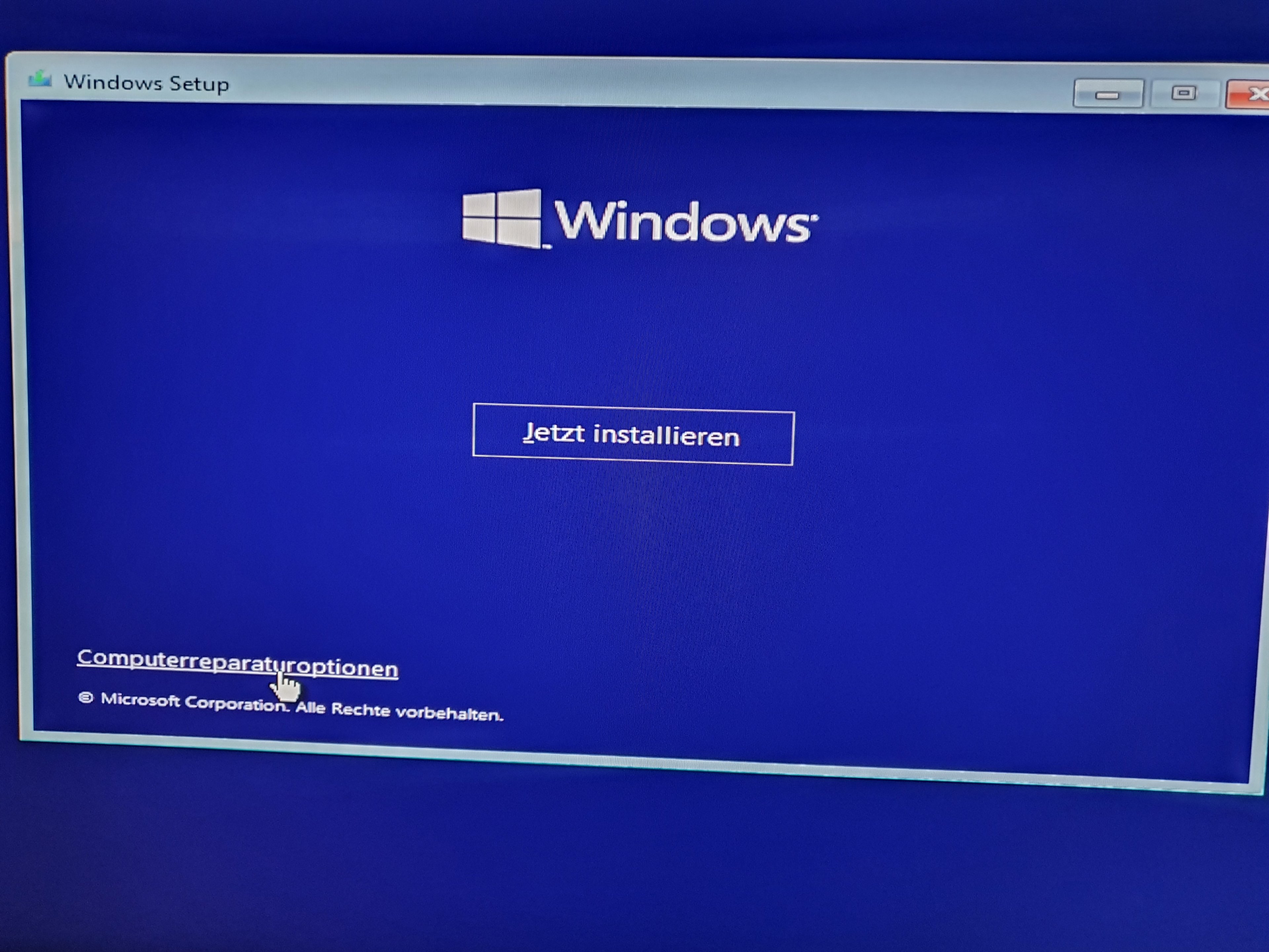

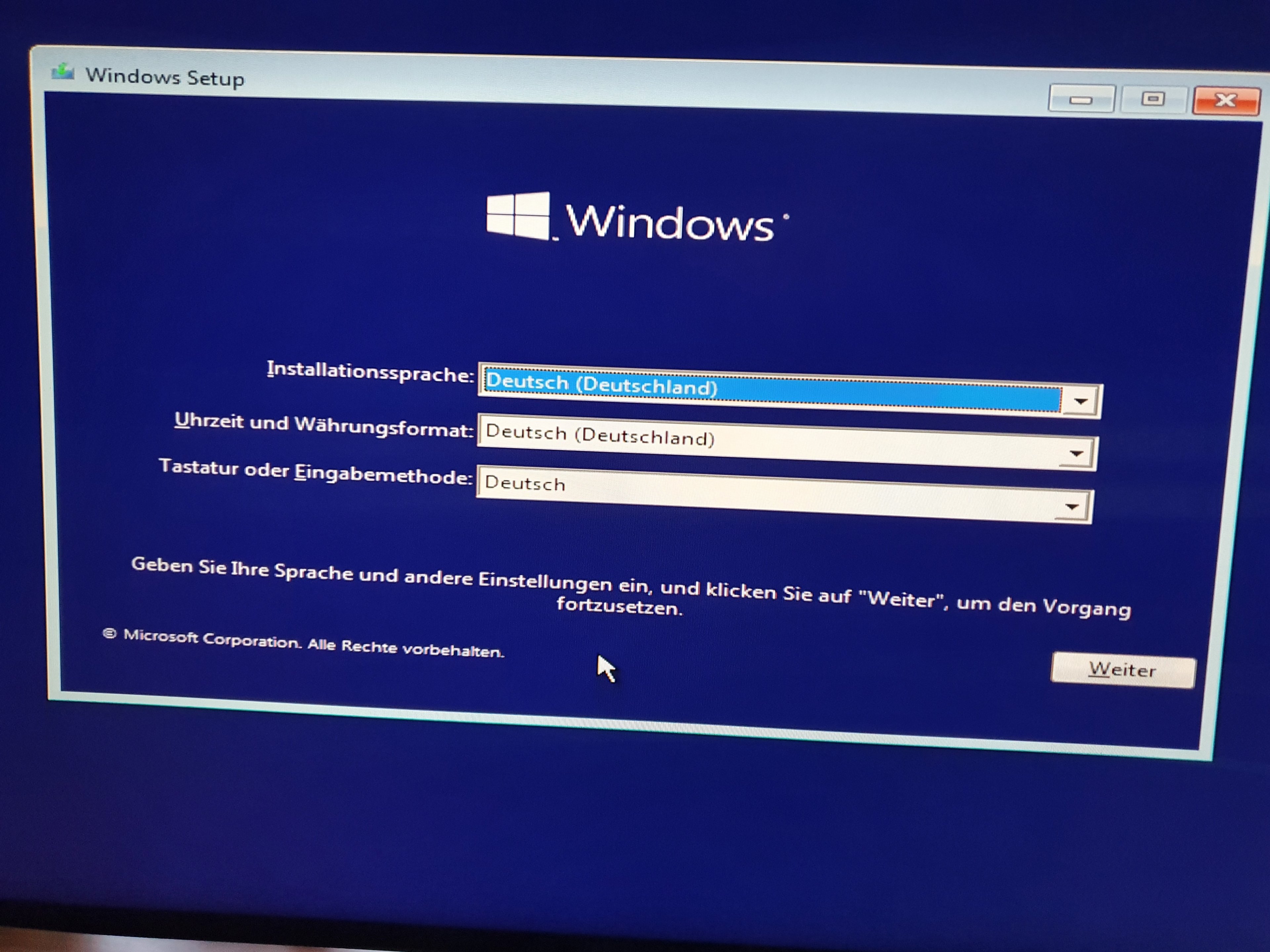

Ich habe mir eine W10 ISO aufn USB Stick gezogen. PC neu gestartet und folgende Schritte durchgeführt:
-Computerreparaturoptionen
-Problembehandlung
-Starthilfe
-Windows 10
20240501_094931.jpg20240501_094940.jpg20240501_094945.jpg20240501_094950.jpg20240501_094954.jpg

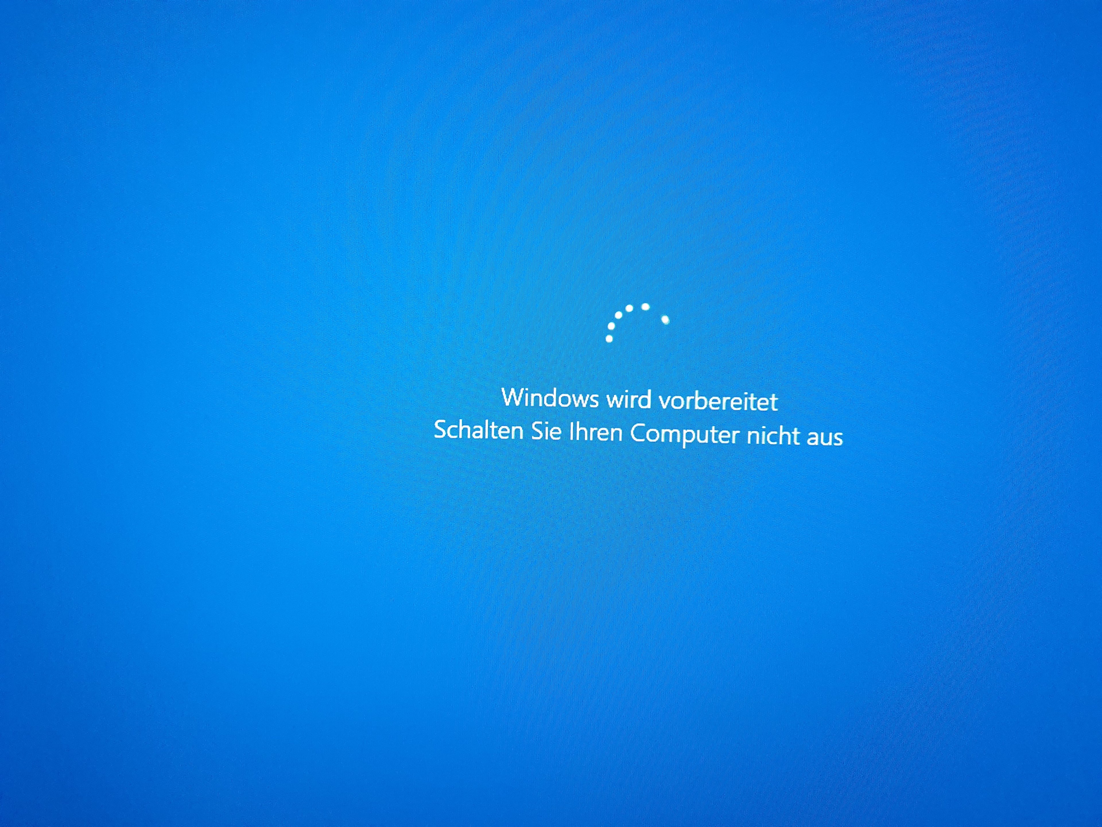

Dann passiert folgendes:
Reparatur wird ausgeführt, dauert so 2 Minuten etwa.
Dann folgt:
Danach mache ich den USB Stick raus und er startet.
Ich kann dann ganz normal dran arbeiten.
Wenn ich allerdings nichts mehr am PC mache, weggehe, den PC anlasse, ist nach kurzer Zeit (ca. 1 Stunde reicht schon) nix mehr zu machen. Der Lüfter läuft ultra laut durchgehend, so wie er es eigentlich halt beim Start des PCs für kurze Zeit tut. Ich bekomme beim Bildschirm anschalten keine Fehlermeldung. Also nicht die Meldung "No Signal", aber der Bildschirm ist einfach schwarz. Egal was ich tue. Dann stelle ich den PC notgedrungen am PC-Schalter aus. Wenn ich ihn dann wieder hochfahre, geht das wieder alles von vorne los.
Übrigens: Wenn ich den PC neustarte, solange er noch geht, ist das Verfahren genau das selbe.
Ich hoffe, die Beschreibung war gut. Ich habe keine Ahnung, was ich tun könnte.

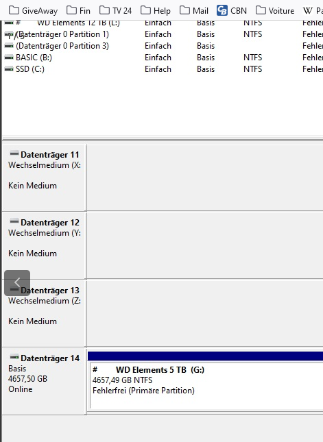

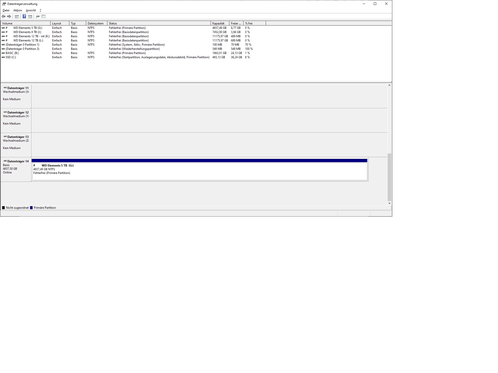

Wie viele Datenträger sind am PC angeschlossen? Ein Screenshot der Datenträgerverwaltung (Fenster ganz aufgezogen) hilft vielleicht.
Von welchem Datenträger soll der PC laut BIOS booten?

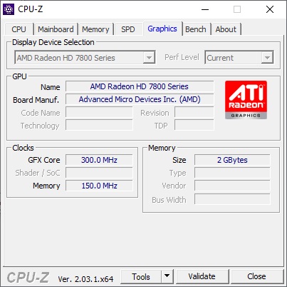

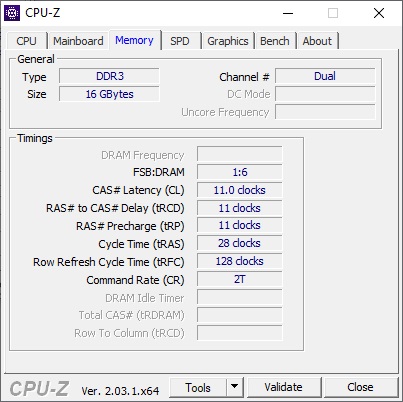

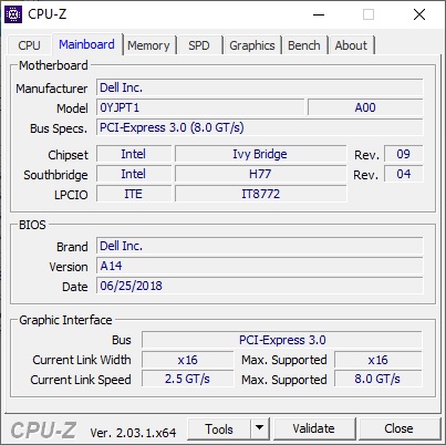

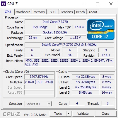

Also, ich werde mal reinschauen und ein Foto machen. Hier aber schonmal eure gewünschten Daten. Ich hoffe, es fehlt nichts.
Entstaubt habe ich den Lüfter von außen mal, ansonsten ehrlich gesagt nicht viel, was die Reinigung angeht. Vor ein paar Jahren habe ich noch eine Festplatte eingebaut, da habe ich gereinigt.
Sry, bekomme es irgendwie nicht anders hin, also größer.
Auf der SSD läuft W10. Dann gibt es noch externe Festplatten, aber die Anzahl hat sich jetzt in letzter Zeit nicht vergrößert, also das Problem kam jetzt nicht plötzlich, als ich mehr angeschlossen habe. Dadurch kann man das doch eigentlich so gut wie ausschließen, oder?

Das ist ein Dell OEM-PC.
Die BIOS-Batterie beim Dell eigenen Mainboard (CN-0YJPT1) sitzt direkt zwischen dem CPU-Sockel und dem PCIe-Grafikkartensteckplatz...links vom ersten Arbeitsspeicher-Steckplatz. Sehr leicht zugänglich.
Ist eine standard Lithium-Batterie vom TYP CR2032 mit 3V Spannung.

Screenshot der Datenträgerverwaltung: In der unteren Fensterhälfte sind nicht alle Datenträger dargestellt. Die entscheidenden fehlen.
Die Datenträger haben nix wirklich damit zu tun das die Kiste einfach hängt/ausgeht.
Wieso die unteren? Die oberen 10 fehlen. Und auch Laufwerk mit windows 10
