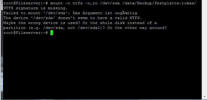

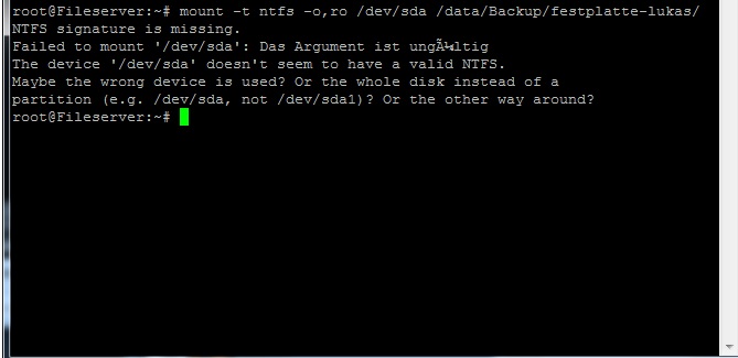

Der erste Screenshot zeigt die Ausgabe beim Versuch die Festplatte zu mounten. NTFS signature is missing... und so weiter

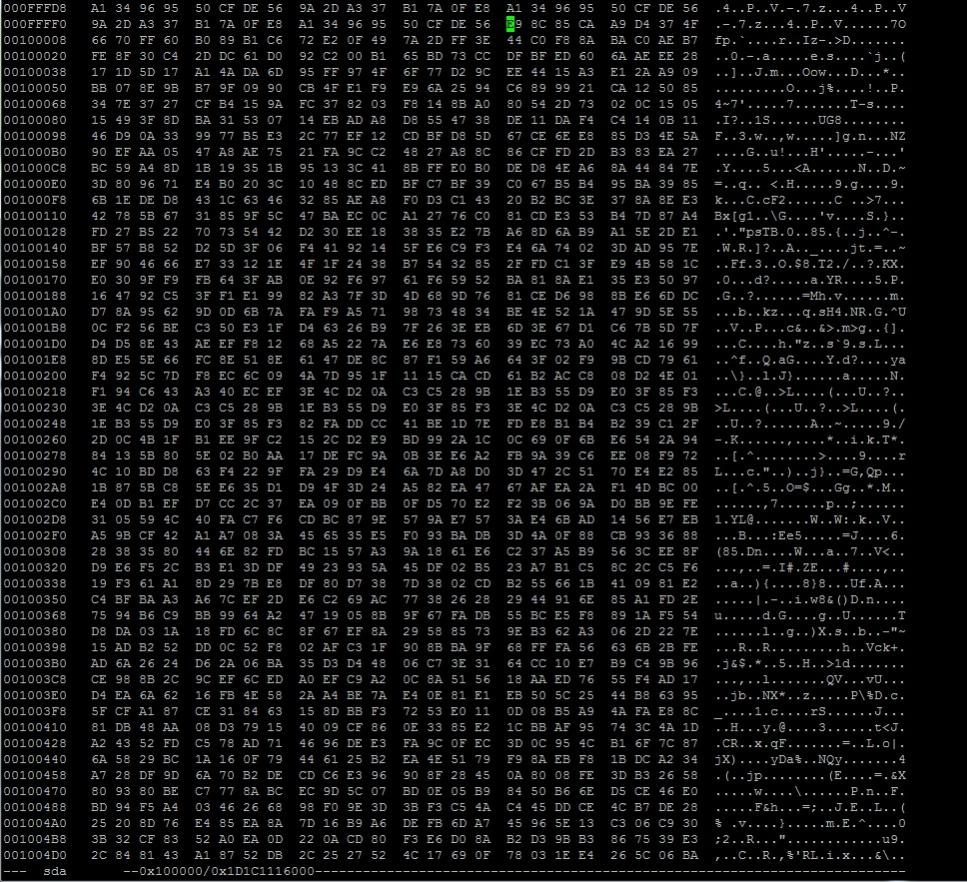

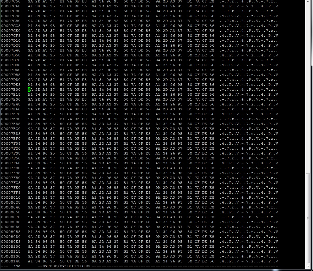

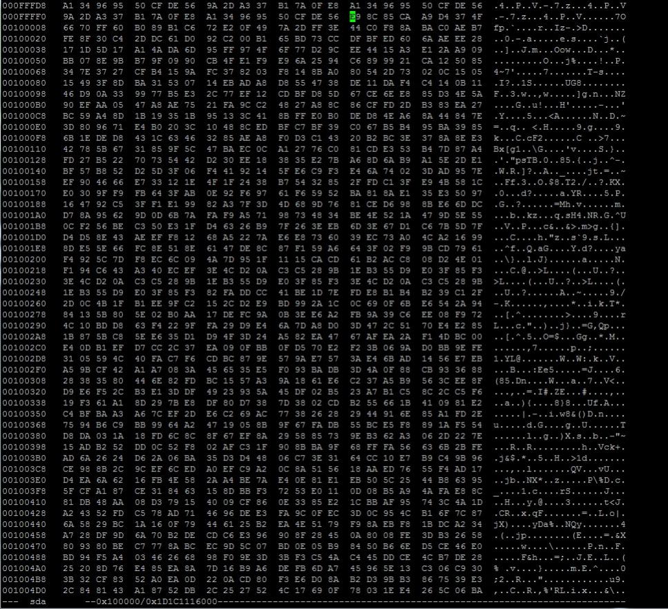

Im zweiten Screenshot sollte der Sektor 63 der Festplatte zu sehen sein, wenn ich mich nicht täusche. Position hab ich per folgender Rechnung berechnet: Sektor 63 liegt bei (mit vermuteten 512Byte Sektoren) Byte 32256. Dies entspricht 0x7e00. Sektor 2048 entspricht dann Byte 100000. Soweit richtig?

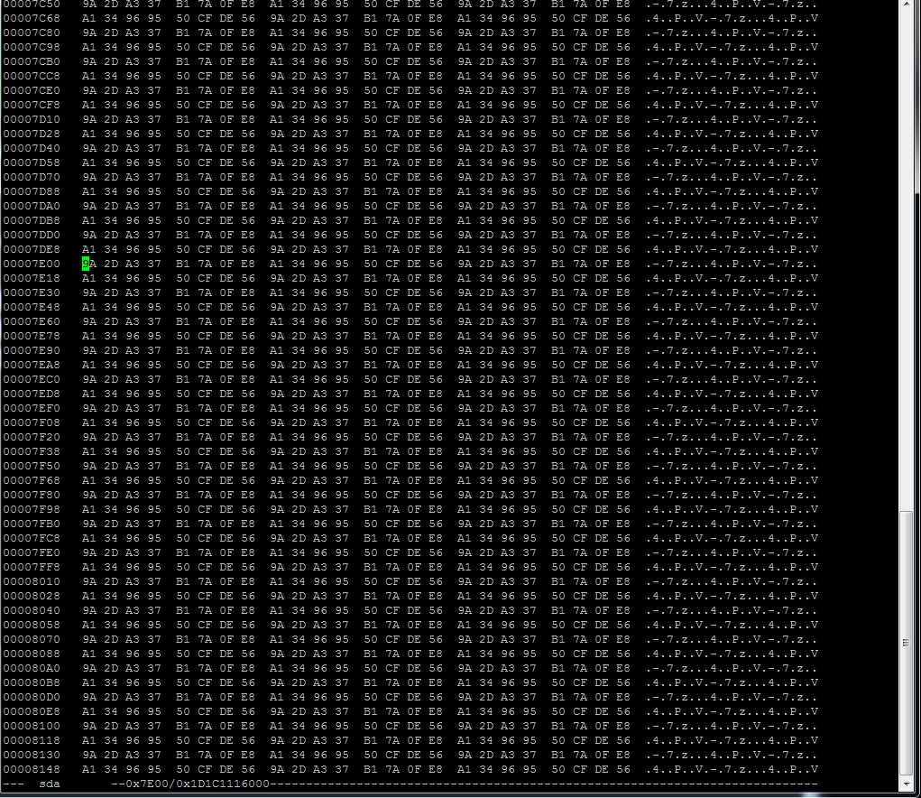

Der dritte Screenshot zeigt dementsprechend hoffentlich Sektor 2048.
Sorry, dass ich nicht die vorgeschlagenen HEX-Programme nutzen kann, die Festplatte hängt inzwischen per SATA im Linux-Server. Auf diesem läuft nur ein SSH, bzw halt ne Konsole.
Nicht gut, gar nicht gut: kann es sein, dass das externe Gehäuse mit Hardwareverschlüsselung beworben wurden? Deine Rechnung ist richtig, die Sektoren sollten passen: die Daten die man dort sieht, sollten jedoch nicht so aussehen. Hat das Gehäuse überlebt? Bitte zunächst mit einer unwichtigen HDD testen, ansonsten könnte das Gehäuse im schlimmsten Fall die HDD gleich wieder killen.

Nur mal rein Informativ. Wie sollten denn die Sektoren 63 und 2048 aussehen, und warum?
Je nachdem ob Windows XP (oder früher) bzw. Windows Vista (oder neuer) die HDD partitioniert hat, liegt der Beginn der NTFS Partition bei Sektor 63 (Windows XP) oder Sektor 2048 (Windows Vista): dieser enthält an Offset 3 das Wort NTFS. Außerdem sieht zumindest Sektor 2048 verschlüsselt aus, die Daten sehen zufällig und nicht komprimierbar aus. Ist die HDD verschlüsselt, so sollten alle beschriebenen Sektoren so aussehen wie Sektor 2048: sollte Photorec keine einzige deiner Dateien wiederherstellen können, so ist dies ebenfalls ein starker Hinweis auf eine Hardwareverschlüsselung.

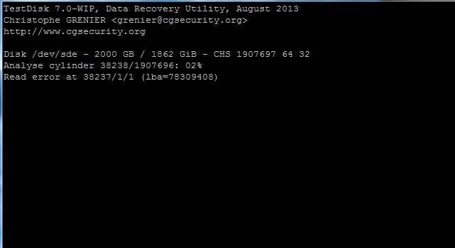

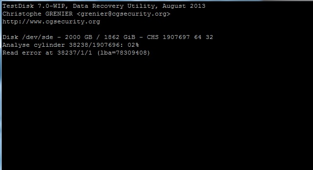

Inzwischen hab ich die Festplatte mal mit dem ursprünglichen USB-Controler aus dem Gehäuse angeschlossen, und es funktioniert wohl soweit noch. Momentan läuft ein Testdisk quick-search, aber es gibt wohl unzählige Lesefehler... Anbei mal ein Screenshot:
Schon irgendwelche Vorschläge? Sonst werd ich mich melden, sobald der Quickserach fertig ist.

also inzwischen gibts hier sehr positive Nachrichten zu vermelden. Nachdem unzählige Read-error Meldungen kamen und testdisk bei 60% eine kernel-panic verursacht hat, hab ich die Festplatte mal versuchsweise wieder an einen Windows-PC gehängt. Dort kam auch gleich eine Meldung, ob ich den Datenträger entsperren möchte. Nachdem ich bei meinem Bruder das PW erfragt hatte, waren alle Daten vorhanden, als wäre nichts passiert!
*puuuuhhhhhh*
Evtl. hat sich die Festplatte unter Linux nicht richtig gemeldet, oder was auch immer der komische WD-Controler da so alles treibt, bis man sein PW eingegeben hat. Kann es sein, dass es ernstere Probleme unter Linux (auf der Konsole) gibt, wenn man die Platte nicht mit dem Passwort freigeschaltet hat? Kann man die Festplatte überhaupt über die Konsole entsperren?!
