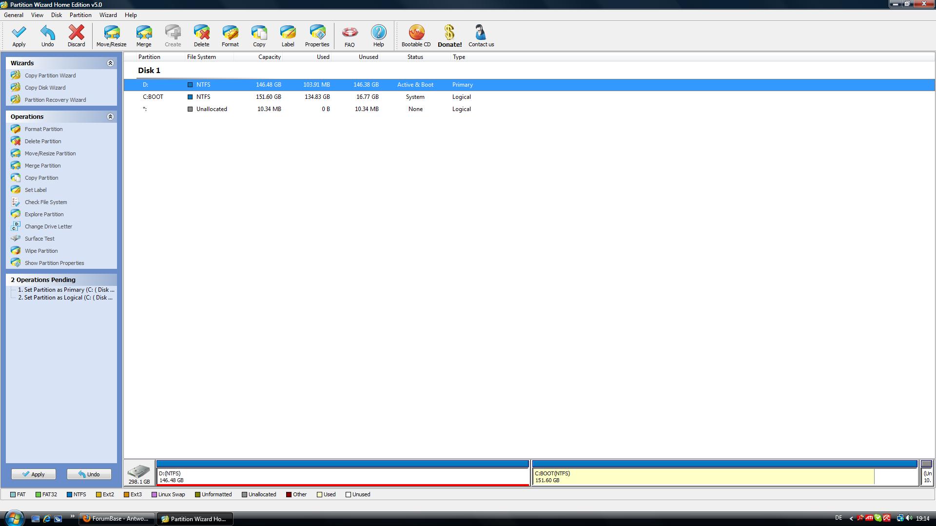

hab noch ein bild das meine partition zeigt angehängt.
Ist es jetzt noch möglich d nur als active und logical festzulegen und dass er auch von c bootet da ja dort vista installiert ist
