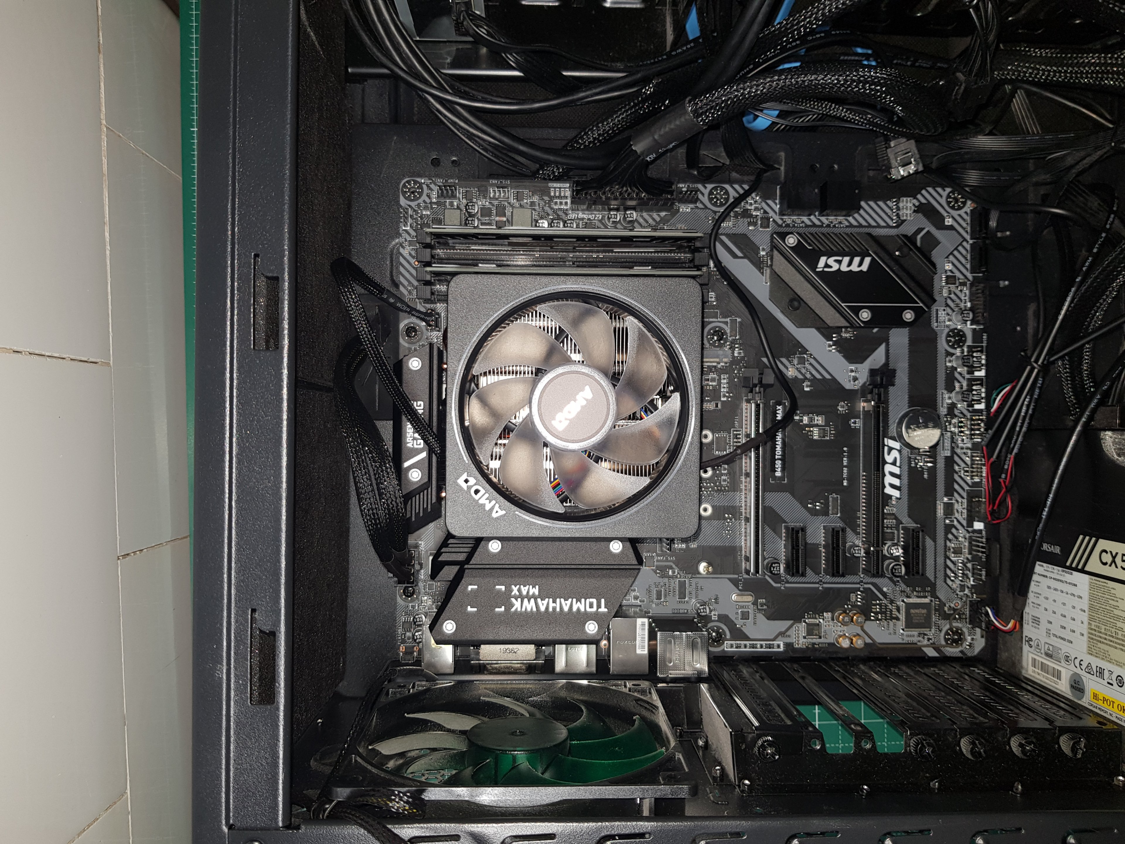

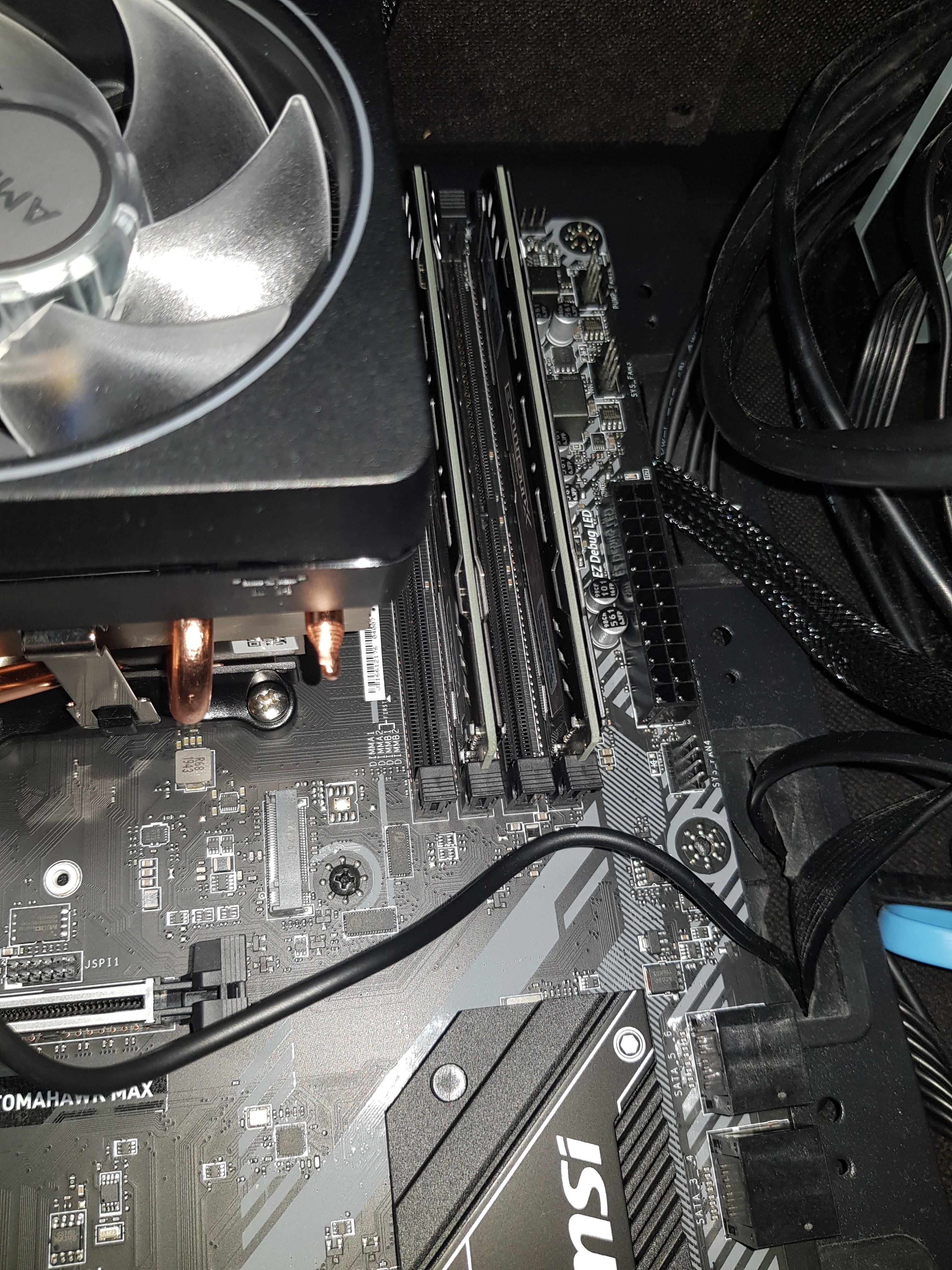

Mach doch mal Bild(er) vom Mainboard/Rechner auf dem die Stecker erkennbar sind - vielleicht lässt sich da schon was erkennen...
Servus,
laut Bild fehlen die oberen drei Abstandshalter. Sollte nicht so schlimm sein, aber bitte sicher gehen, dass hier kein Kurzschluss vorliegt.
Der Anschluss für den Power-Knopf usw. ist glaube ich nicht belegt. Der müsste (auf dem ersten Bild) oben rechts sein wenn ich mich richtig an das Board erinnere.
EDIT: Ist der Anschluss JFP1 direkt neben der Batterie. Dürfte also falsch angesteckt sein.
EDIT2: JFP2 (direkt darüber) ist der vierpolige für den Lautsprecher. Derzeit scheint etwas am JCOM1-Stecker angeschlossen zu sein.
Das wäre jetzt natürlich das Erste was geprüft werden sollte.

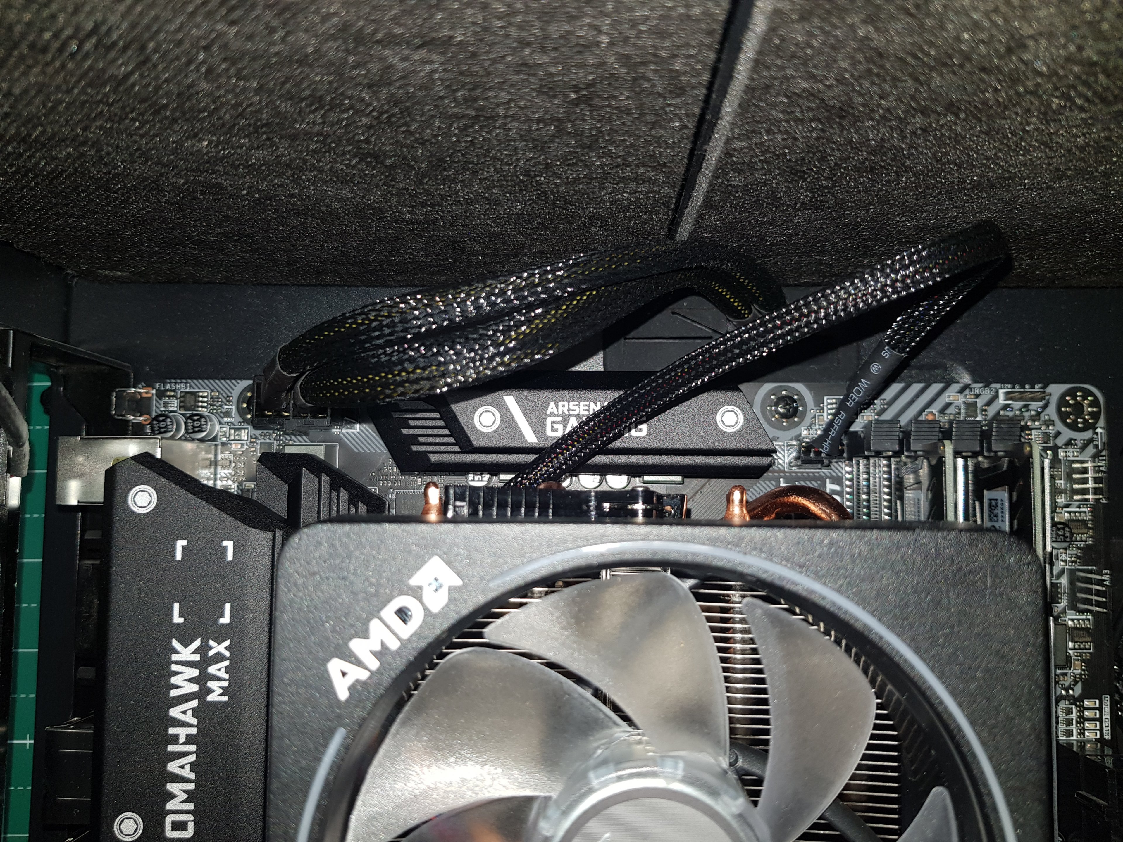

Abstandshalter war jetzt auch das erste, was ich gesehen habe... Bitte alle Schraubmöglichkeiten mit Abstandshaltern unterfüttern und festschrauben ;) Ist der CPU-Stromanschluss (zweites Bild) komplett drin? Sieht auf dem Bild ein wenig so aus, als wenn der linke der beiden 4er-Pins etwas weiter herausragen würde...

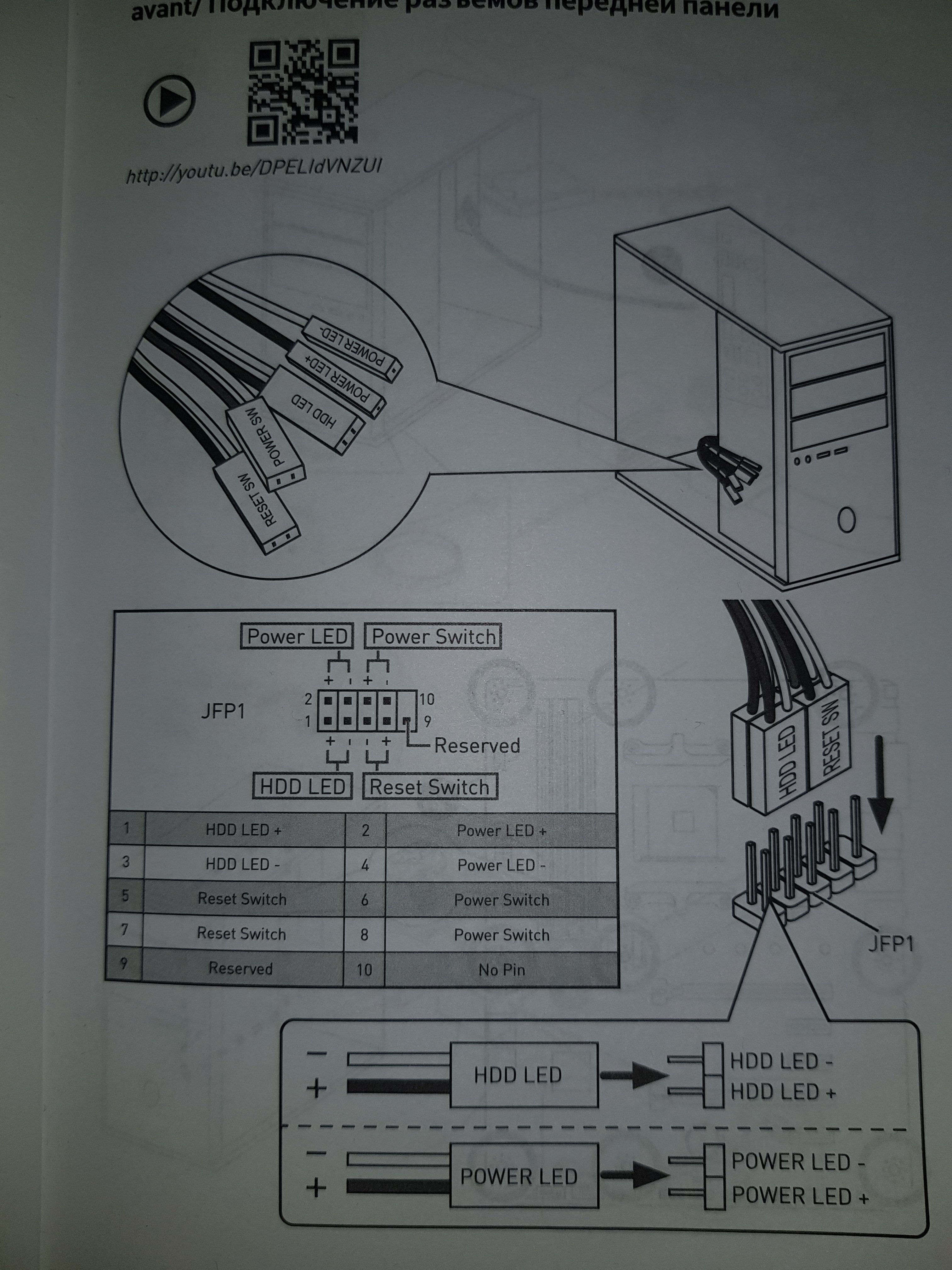

Mal ganz dumm gefragt bzgl. Rot auf + und Schwarz auf -
Laut Handbuch ist der Reset-Anschluss vertauscht (im Vergleich zu den anderen, die alle Plus (links) und Minus (rechts) angeordet sind. Ich habe also Rot links und Schwarz rechts. Soll ich das beim Reset-Anschluss ebenso halten oder eben umdrehen? Was kann passieren wenn ich es falsch herum anstecke? Die Anleitung (s.u.) irritiert mich da etwas...
Auf den Steckern ist ein kleines schwarzes Dreieck, das ist +
Reset- und Powerswitch sind aber nur Taster, da ists egal.
Reaktionen: LvlLord
Zur Verdeutlichung: Ich habe es jetzt folgendermaßen angesteckt
1. Reihe Rot-Schwarz Rot-Schwarz
2. Reihe Rot-Schwarz Schwarz-Rot??
Laut Anleitung sieht es so aus als ob auch der Reset-Stecker Rot-Schwarz reinkommt...

Allgemein ist es den Switches egal wie rum diese sind. Sollte allerdings das Gehäuse irgendeine andere Methode zum einschalten (und nicht ein normaler Schalter) haben, könnte es sein, dass die Polarität wichtig ist. Einfach umdrehen und schauen was passiert. Drück sonst auch mal den Reset-Schalter. Vielleich wurde ausvershen Power und Reset vertauscht.

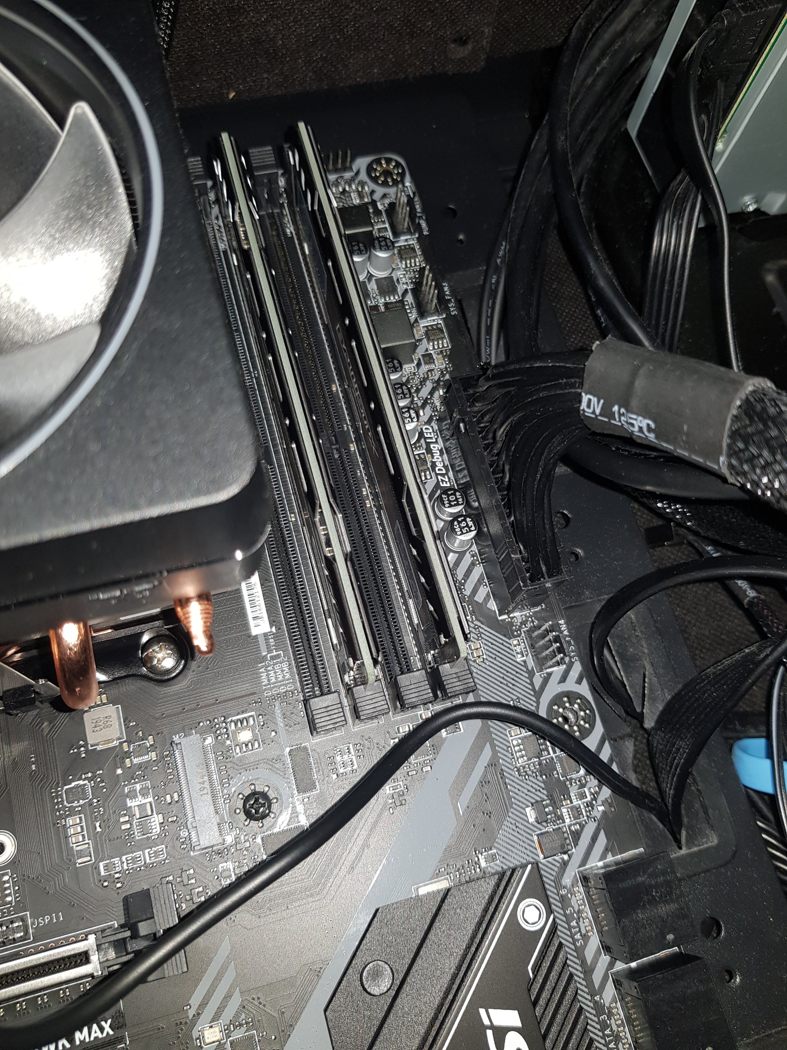

Der ATX Stecker (24 Pol) ist aber angebracht, oder? Auf dem einen Bild war der Stecker auf dem Board, auf dem Andere nicht mehr. Der muss natürlich, genauso wie die Stromstecker neben der CPU, angeschlossen sein.
Anschließend daran (vielleicht Quatsch, weil ichs gerade mal wieder nicht parat hab): Das Teil besteht ja aus zwei Steckern (20 pol + 4 pol). Der 4 polige muss meiner Erinnerung nach UNTER den 20poligen, damit er richtig einrastet. Auf dem dritten Bild siehts ein wenig so aus, als wenn er auf dem 20poligen draufsitzen würde...
