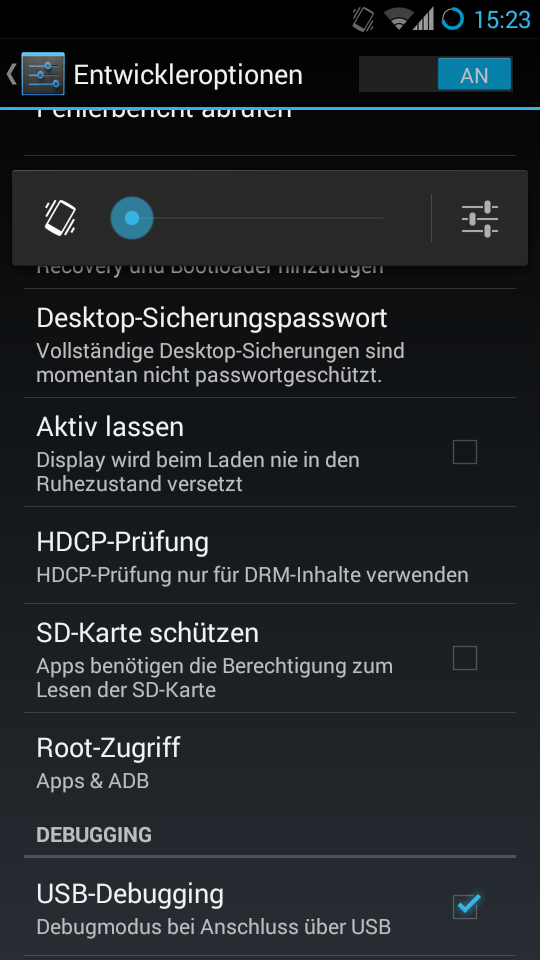

Ja stimmt. Fällt mir auch gerade ein. Ab CM 10.2 muss man das in den Optionen extra aktivieren!
In den Entwickleroptionen!
Edit: Ah zu spät. flash-90 hat es schon geschrieben.
Screenshot_2014-01-16-15-23-11.pngTHX

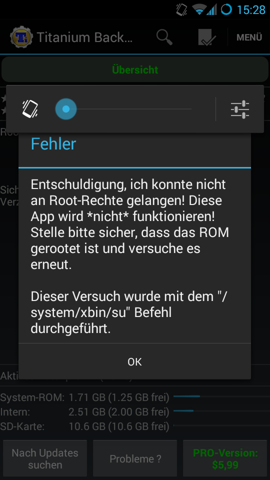

Bei Root-Zugriff steht "Apps & ADB". Das sollte doch bedeuten, dass Rootzugriff da ist. Wenn ich aber in Titanium Backup oder ES Explorer gehe dann bringen beide die Meldung, das sie keinen Rootzugriff haben.
Deinstalliere & Installiere Titanium noch mal neu.
Habs deinstalliert, neuinstalliert und wieder das Gleiche! Screenshot_2014-01-16-15-28-15.png
