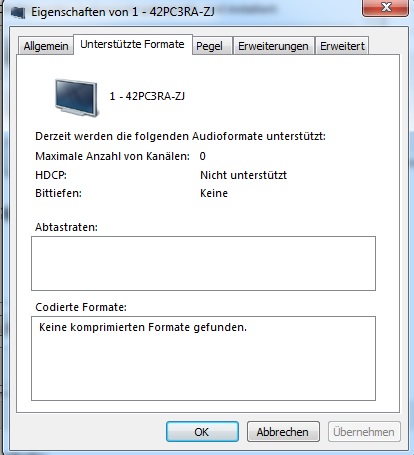

Wenn ich in die Sound einstellungen von Windows gehe, wird mir auch der TV angezeigt, jedoch zeigt er mir dass der TV keine Audioformate unterstützt.
Wieder am Laptop, hier zeigt er mir Unterstützte Audio-Formate an.

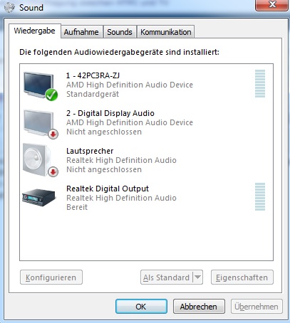

Im Anhang die Screenshots der Windos Sound Verwaltung

In dem Zustand wird der TV nicht als Sound Gerät erkannt.
Installiere ich dann den AMD HDMI dazu wird dieser wieder erkannt hat aber keine SoundProfile und ist somit nicht nutzbar.

Zum Thema Fehlerbehebung sehe ich die einfachste möglichkeit darin, wenn ich irgendwie dem HDMI Programm bzw dem TV Gerät einfach die Fehlenden Audio (PCM) Protokolle zuordnen könnte.
