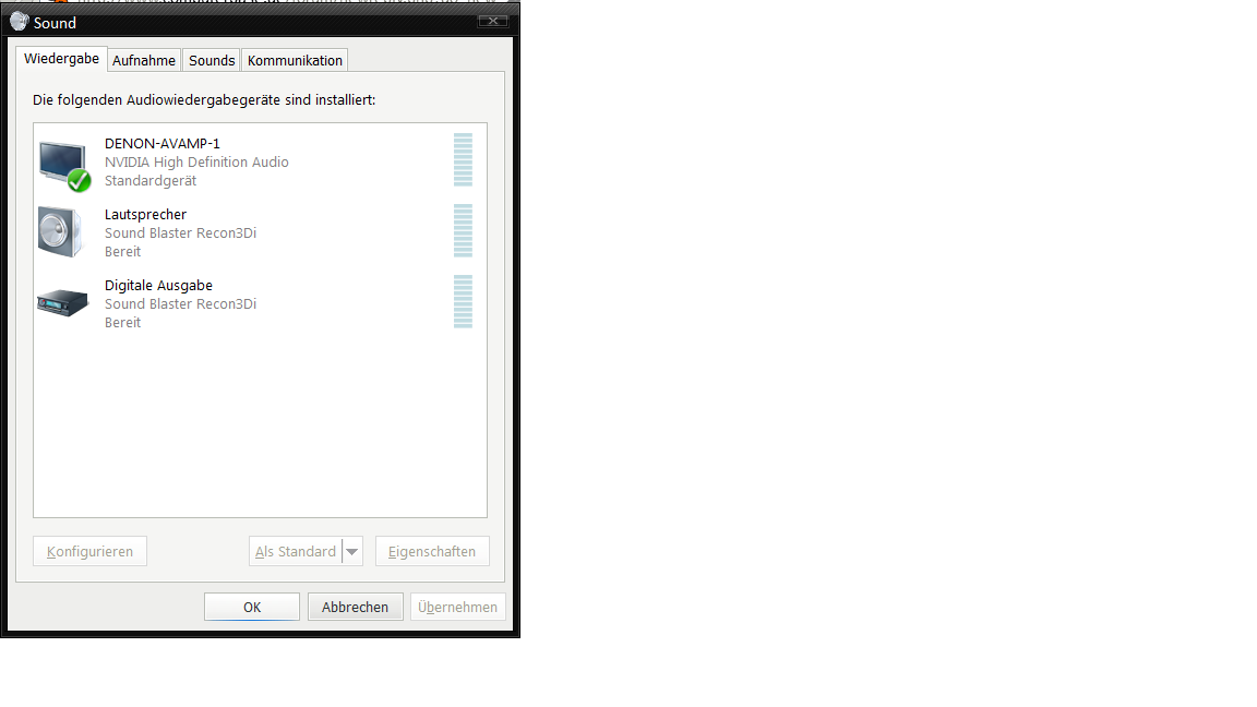

wenn du dann noch einen Screenshot der Widergabegeräte und der Bildschirmauflösung postest, dann kann man dir garantiert weiterhelfen.
ok reciever ist denon avr 1312!
Bild ist hoffentlich auch dabei!
Balken bei wiedergabe geht nach oben!
aufm Lappi hör ich nix mehr!
Aber avrec spielt ton nicht ab!+
gtx 675 m ist die Graka!

Wenn in den Windows Soundeinstellungen der grüne Balken aus schlägt, dann liefert der Audio Codec auch Sound auf den HDMI Port aus.
Irgendwas stimmt da nicht in den Einstellungen Deines Denons.

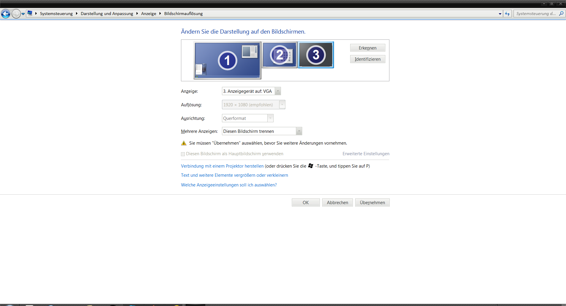

Kanns dran liegen das er 3 Anzeigen anzeigt??
