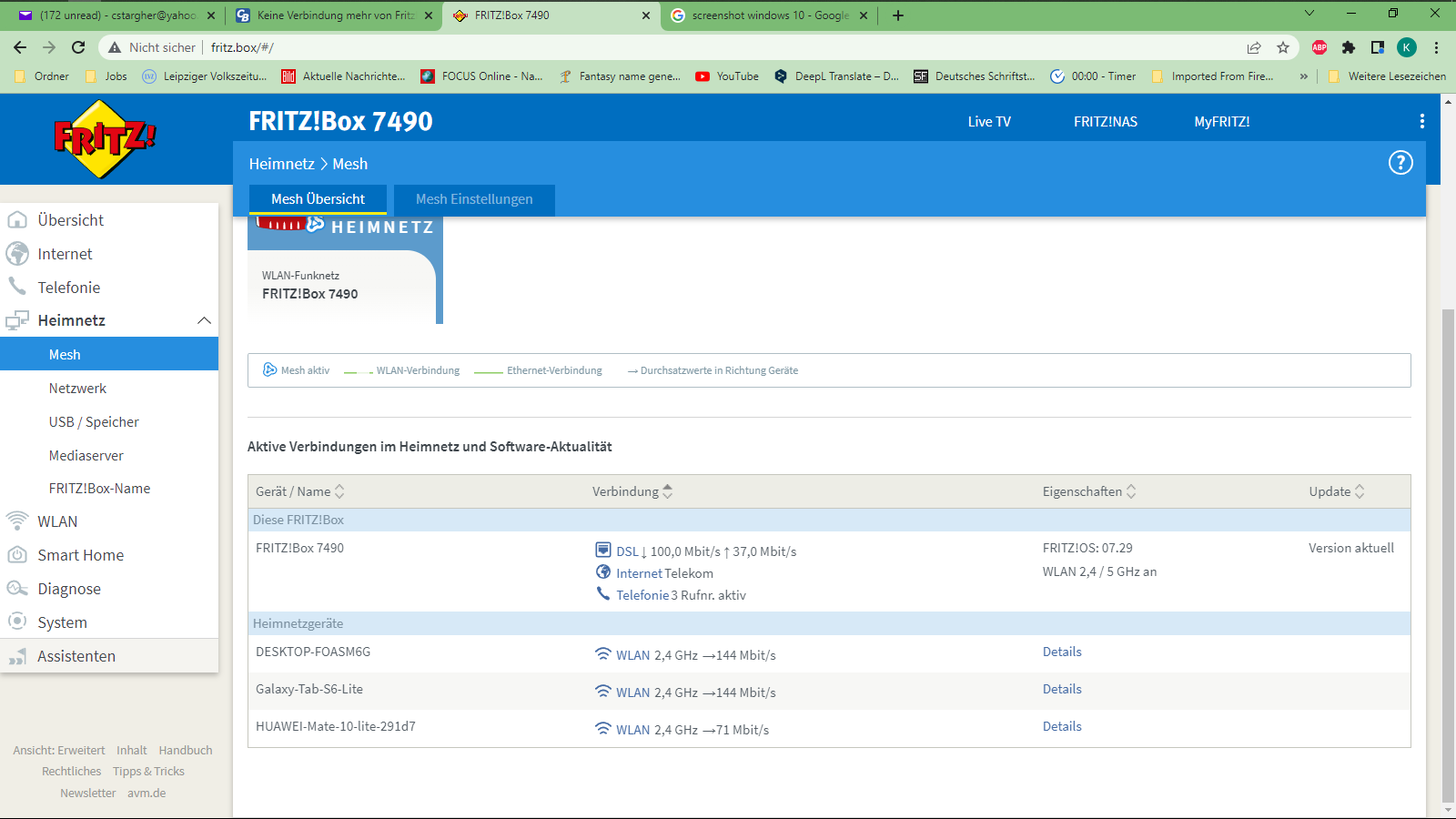

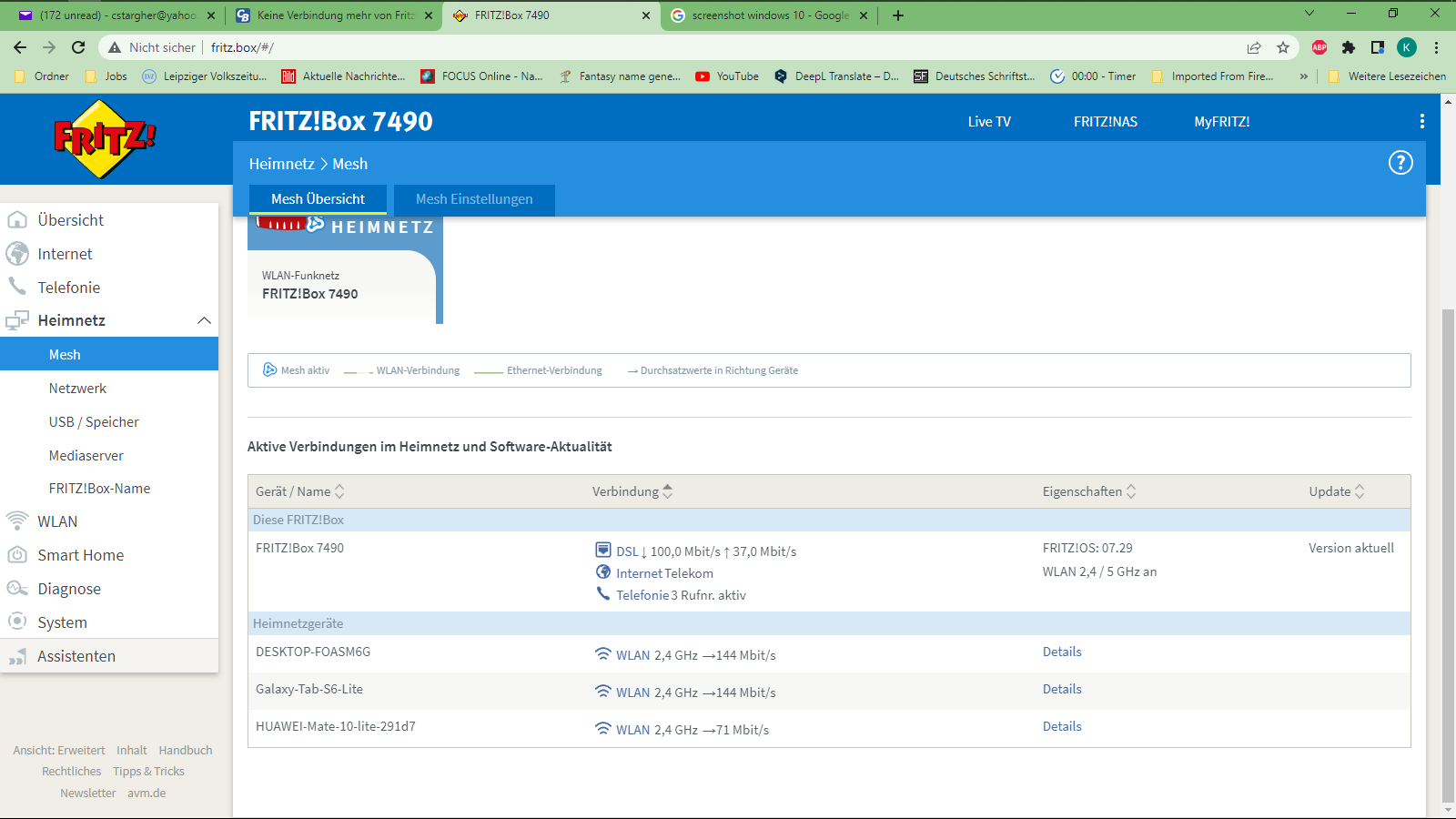

Zeig' doch mal 'nen (vollständigen) Screenshot von der Heimnetz-Übersichtsseite der FB.

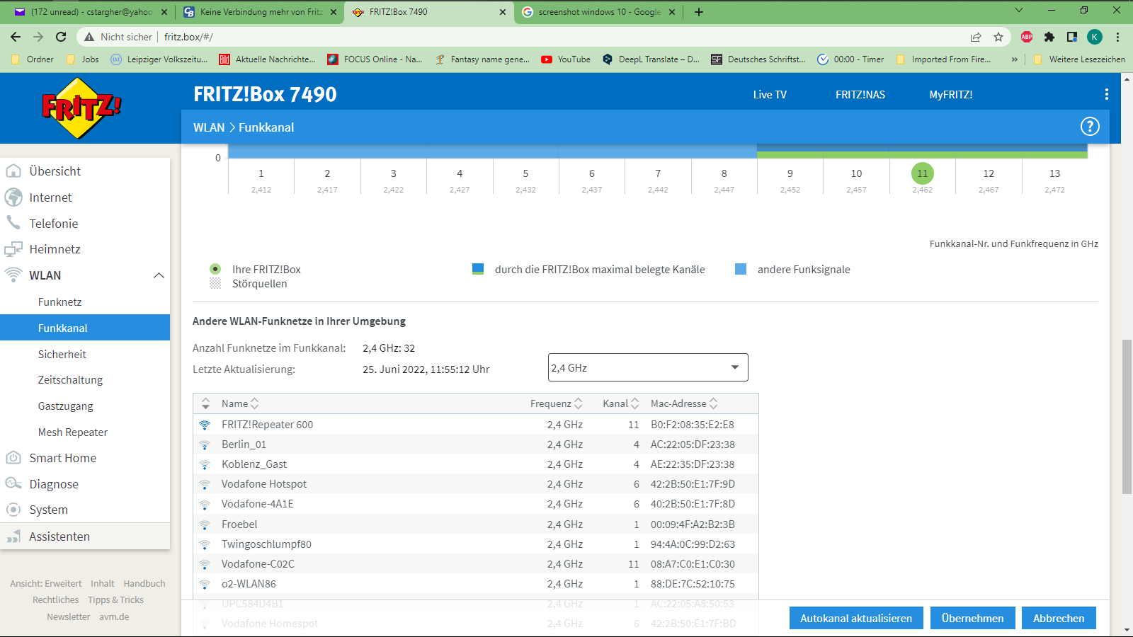

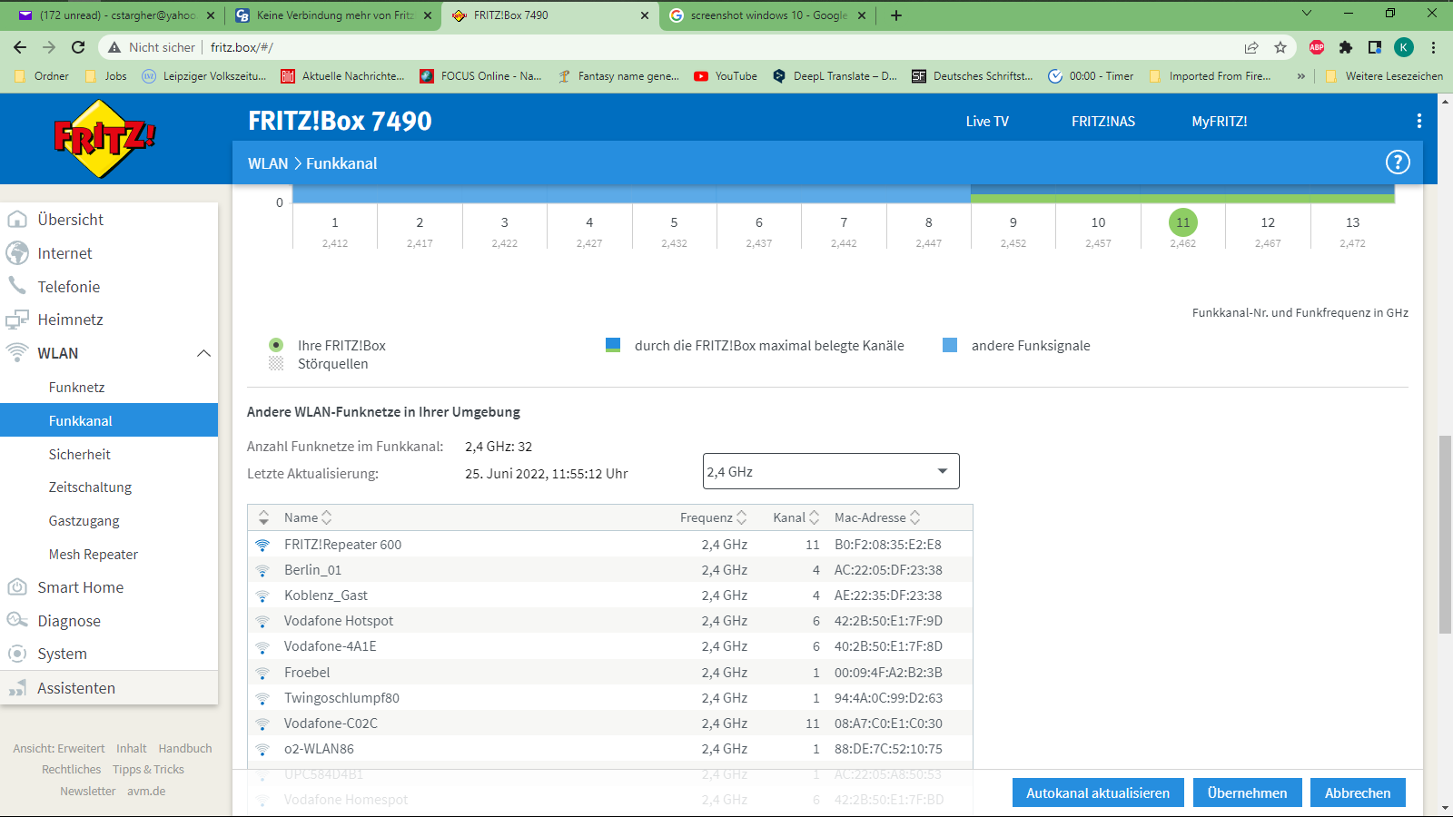

Auf der Funkkanalseite wird der Repeater sogar angezeigt. Auch bei Windows, aber es lässt sich keine Verbindung herstellen.

Mac Mustermann schrieb:
Auf der Funkkanalseite wird der Repeater sogar angezeigt. [...]
Schön, aber da wird auch nur angezeigt, dass neben anderen identifizierten WLAN(-SSID)s der Repeater halt ebenso wie die FB Kanal 11 im 2,4GHz-Band nutzen - mehr nicht.​

Für mich sieht das aus, als wenn der FR die Mesh-Verbindung verloren hat und jetzt für die FB ein unbekanntes Gerät zu sein scheint.
Normal wird ein korrekt verbundener Repeater mit Zugriff zum Internet, wie in nachfolgendem Screenshot grün umrandet mit den zugehörigen Informationen in der Übersichtsliste dargestellt:
Screenshot 2022-06-25 at 14-20-44 FRITZ!Box 7580 - Heimnetz Netzwerkverbindungen.png
Ansonsten evtl. mal versuchen mittels des rot umrandeten Funktionsbutton den FR mittels Eingabe seiner MAC wieder zuzufügen.

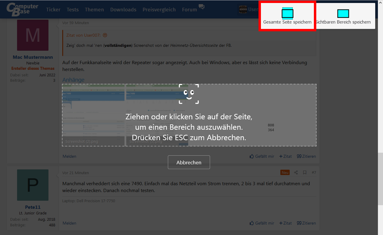

Und wenn dann schon der Fuchs genutzt wird, bietet doch die komfortabel via Kontextmenü erreichbare Funktion "Bildschimfoto aufnehmen" eigtl. alles Nötige (siehe im nachfolgenden Screenshot die rote Umrandung) an.
