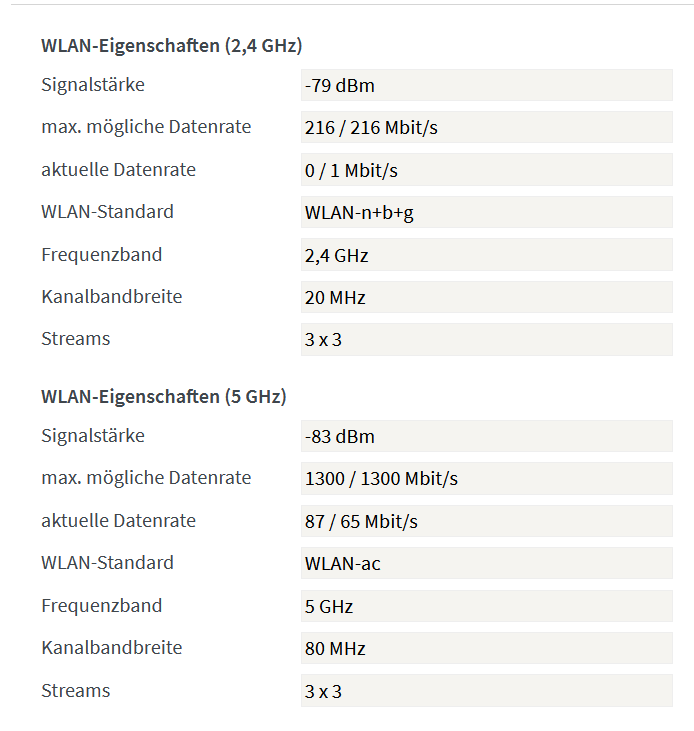

Ich hab mal die aktuellen Werte des Mesh mit angehängt.

Der Repeater empfängt die FritzBox nahezu gar nicht. Der muss woanders hin. Schau mal auf die aktuellen Datenraten.
Ja das habe ich fast schon befürchtet.
Ich werde morgen mal versuchen in mehr oder weniger direkt über meinem Büro irgendwo anzubringen und zu gucken wie die Datenraten dann aussehen.

Hab ihn mal in die Küche gehängt (direkt überm Büro) und komme da auf ~600/400 bei 5GHz - allerdings schon ein blöder Ort für den Repeater -.-
Im Essbereich bin ich bei 121/97, aber ich fürchte das wird auch zu wenig sein damit es dauerhaft stabil ist.
