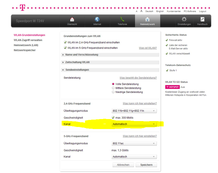

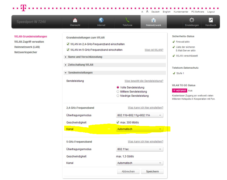

Kanalbreite: 20/40 MHz im 2,4ghz band

@hantelfix Ist beides aktiviert, sehe ich gerade. Evtl. könnte das ein Problem darstellen.
Sorry hatte ich grad überlesen. Versuch vielleicht mal den Kanal zu von Hand einzustellen.

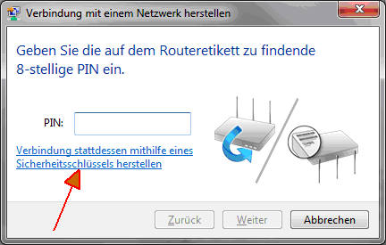

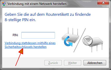

Wirst Du unter Windows 7 nach einem Sicherheitsschlüssel gefragt oder nach einer PIN?
Der W724V erlaubt auch eine Verbindung über WPS aufzubauen, dann wird evtl. nach einer PIN gefragt.
Will man dann trotzdem per Sicherheitsschlüssel die Verbindung herstellen muss man per Klick zur entsprechenden Eingabe wechseln.
@deineMudda Hat leider nichts geholfen.
@HDScratcher Nein, es war eine ganz normale Abfrage

Was ich nur geändert habe, war ja eigentlich das Abschalten von 5Ghz testweise und das Festlegen eines bestimmten Kanals. Eins von beiden muss es gewesen sein.
