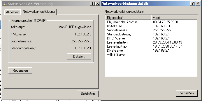

Das Modem und der Router sind beide im gleichen IP Bereich, der/die Rechner haben feste IP, die zu den beiden anderen Geräten passen oder vergibt einer der beiden Router/Modem die IPs? Wessen IP benutzt Du als Standardgateway?
Also das Modem der Router sind im selben ip bereich und der router vergibt eine ip and die coputer im netztwerk also keine feste ip.
Was du mit der Frage
meinst
weis ich nich so ganz aber meine roueter ip ist 192.168.1.1 ich bin nicht so im thema drin :)
warscheinlich mach ich mich gerade lächerlich.
Dann gebe mal die IP des Modem als Standardgateway ein und vergebe die IP Adressen fest.
Entschuldigung, aber das ist mit verlaub gesagt der größte Unsinn. Als Standardgateway wird die IP Adresse des Linksys eingetragen, denn der stellt die Verbindung in das Internet her.
Im Speedport muß die Dauerverbindung aus- und PPPoE passthrough eingeschaltet sein, Zugangsdaten dürfen dort keine eingetragen sein, DHCP Server aus, das macht auch der Linksys.
Und laß im Speedport ruhig die Standard-IP drin, das ist kein Problem, da er ja nur Modem spielt, da muß er nicht im gleichen Subnetz wie der Linksys sein.
