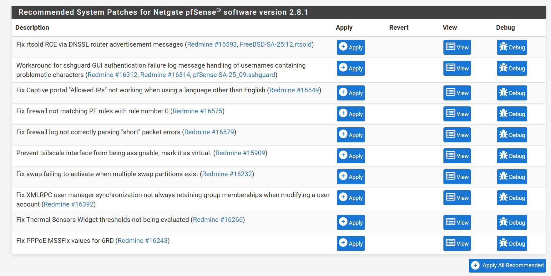

Aber ich bin schon weiter. Hab in pfSense noch zwei Dinge mal verändert: alle Patches deaktiviert und PPPoE das Modul gewechselt.
Jetzt scheint es erstmal zu gehen. Wenn das so bleibt könnte ich mal schauen welche Einstellung/welcher Patch das genau verursacht.

Aber nochmal kurz: mit den oben genannten Einstellungen geht es ja jetzt, ich vermute dass die ganze Netzwerkinfrastruktur gar nichts damit zu tun hat, sondern auf der pfSense einfach mit einem dieser Patches was durcheinander kommt.
