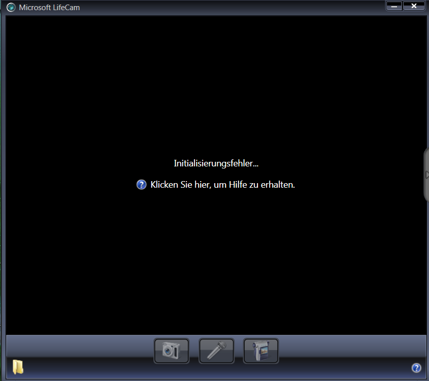

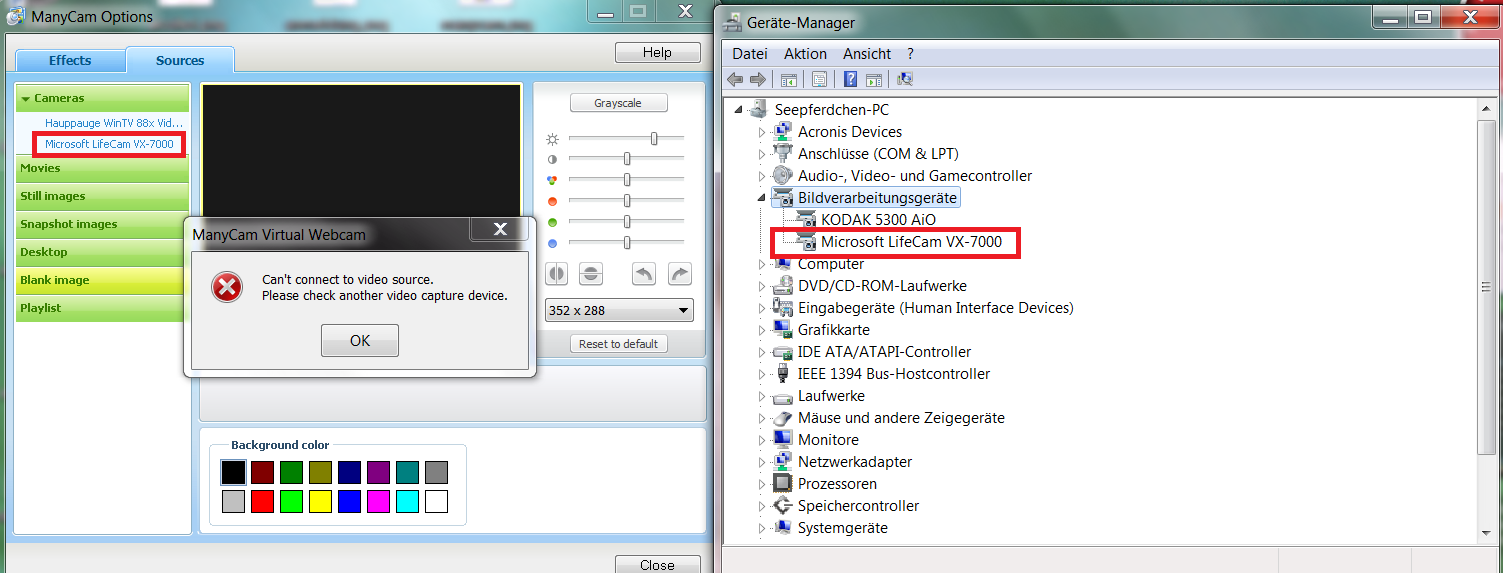

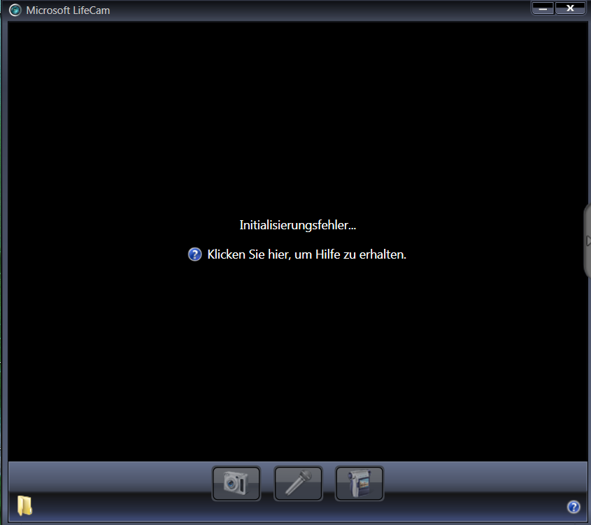

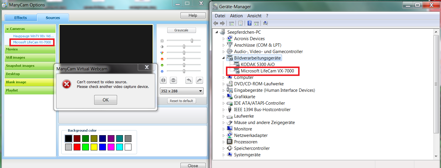

Ich nutze auch eine Microsoft Life Cam VX-7000.
Vielfach wenn ich sie nutzen will, ist sie nicht ansprechbar, ziehe ich den USB Stecker raus und wieder rein, ist sie wieder da. Woran es liegt, habe ich auch noch nicht herausbekommen. Das nervt mich auch tierisch. Neuinstallationen bringen auch nichts. Ich habe mich damit bereits abgefunden. Den Treiber, den ich momentan nutze, ist auf dem neuesten Stand. Es scheint aber kein Treiberproblem zu sein ...
Aso, das Problem habe ich schon seit ich Windows 7 64 bit installiert habe. Inzwischen wurde schon 3 mal neu installiert, weil ich eh alle 6 Monate meinen Rechner neu aufsetze. Das Problem ist jedesmal geblieben.
Viele Grüße
Lieber @Dario, das denke ich nicht. Die Microsoft CAM aktualisiert sich ständig über WINDOWS UPDATE .. Da ist nicht anzunehmen, das dann ein 64 bit Treiber gegen einen 32 bit Treiber ausgetauscht wird, oder umgekehrt.
Auch die Software zur CAM kam über Windows Update.
Was bedeutet das ?
Windows 7 bindet die Treiber für die CAM automatisch schon bei der Installation ein und aktualisiert sie über Windows Update, ohne das man selbst manuell eingreifen muss. Wenn hier also Windows 7 selbst die MICROSOFT CAM mit 32 bit Treiber für ein MICROSOFT 64 bit Betriebssystem installieren würde ... Naja, weiter will ich es nicht ausführen. Kann sich ja jeder selbst weiter denken.
Trotzdem kommt es gelegentlich zu den o.a. Problemen. Da sich seit Windows 7 herauskam, die CAM und die Software mindestens 3 mal aktualisiert wurde, und bei allen Versionen die Probleme bestanden, ist nicht davon auszugehen, das es daran liegt.
Im übrigen ist meine CAM gerade mal wieder nicht ansprechbar ... (siehe Bilder, obwohl sie im Gerätemanager ordnungsgemäß installiert gelistet wird) ... Ziehe ich jetzt den USB Stecker heraus und stöpsel ihn wieder ein, ist sie wieder ansprechbar ... über ihre eigene Software oder via MANYCAM oder, oder.
Wenn sie wieder ansprechbar ist, gibt es während des Betriebes auch keine Probleme mehr !
Dieses Phänomen habe ich mit KEINER weiteren USB Hardware !
Wie soll es dann erst sein, bei CAM´s die nicht von MICROSOFT selbst sind ? :o Man sollte doch annehmen, das Microsoft Hardware auf Microsoft Software 100 % funktionieren sollte.
Viele Grüße
