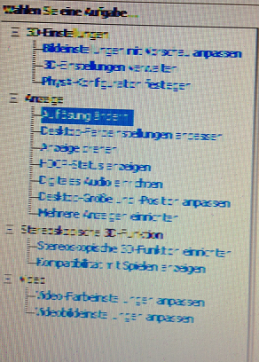

habe den Asus 3D Monitor VG236. Heute ist dazu mein Nvidia Vision Kit mit der Post gekommen. Der 3D Modus ist wirklich der Hammer, nur eins funktioniert nicht. Der Monitor lässt sich nicht mit 120Hz im Desktop Betrieb betreiben. Das Bild ist dadurch total unscharf und es fehlt an Konturen. Auch ein Wechsel des Kabels brachte keine Besserung.
Hat jemand ne Lösung gegen dieses Problem?

Die Refresh Rate hat nichts mit unscharf oder fehlenden "Konturen" zu tun. Keine Ahnung was du meinst.
Hast du ein Dual-Link DVI-Kabel verwendet bzw. ist das Kabel an einem Dual-Link-DVI-Port an der Grafikkarte angeschlossen?
Welche Grafikkarte wird verwendet.
Hier mal ein Beispiel,
Da ist dein Problem, 120 Hz @ 1080p braucht eine Dual Link oder DP Verbindung.
Sowohl Kabel als auch Port an der Graka.
