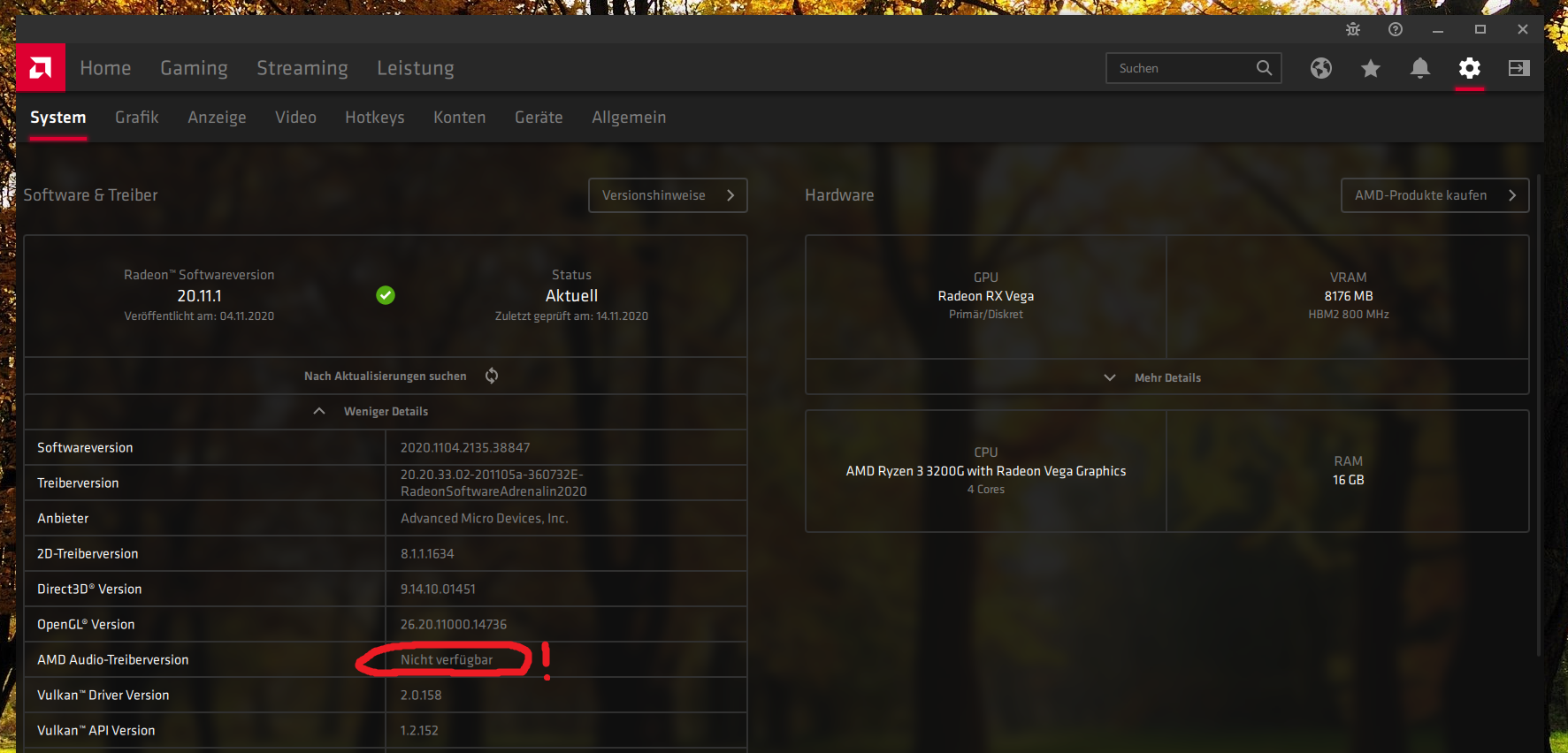

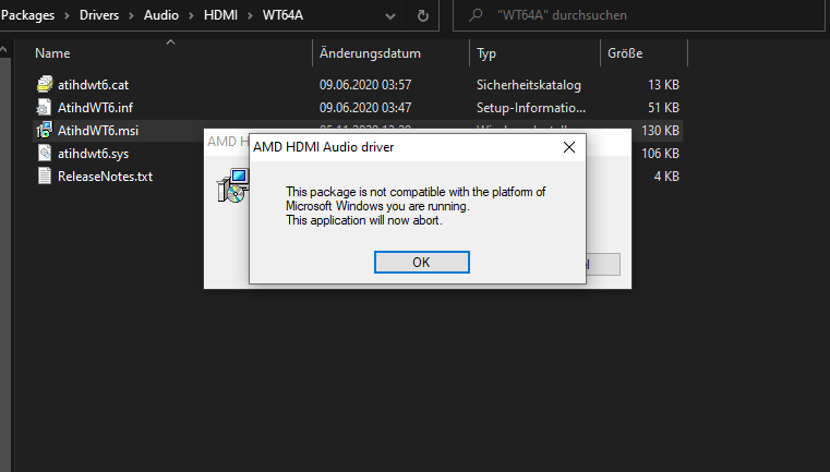

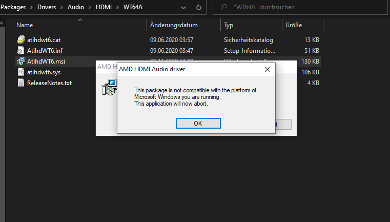

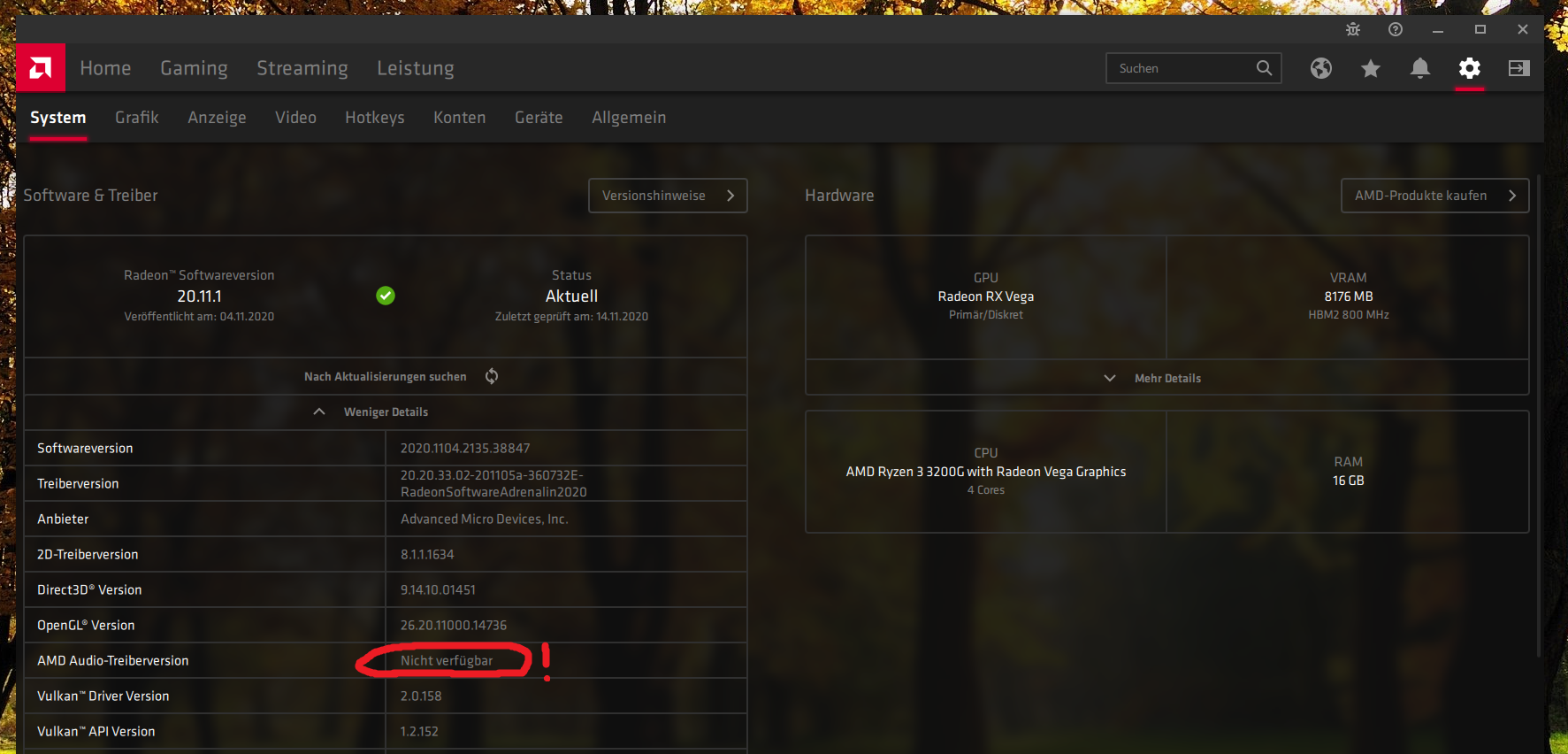

EDIT: Nach manuellem Installationsversuch kommt dieser Fehler (siehe angefügtes Bild).
Im Ordner der neuesten AMD Grafikkartentreiberversion enthalten.
