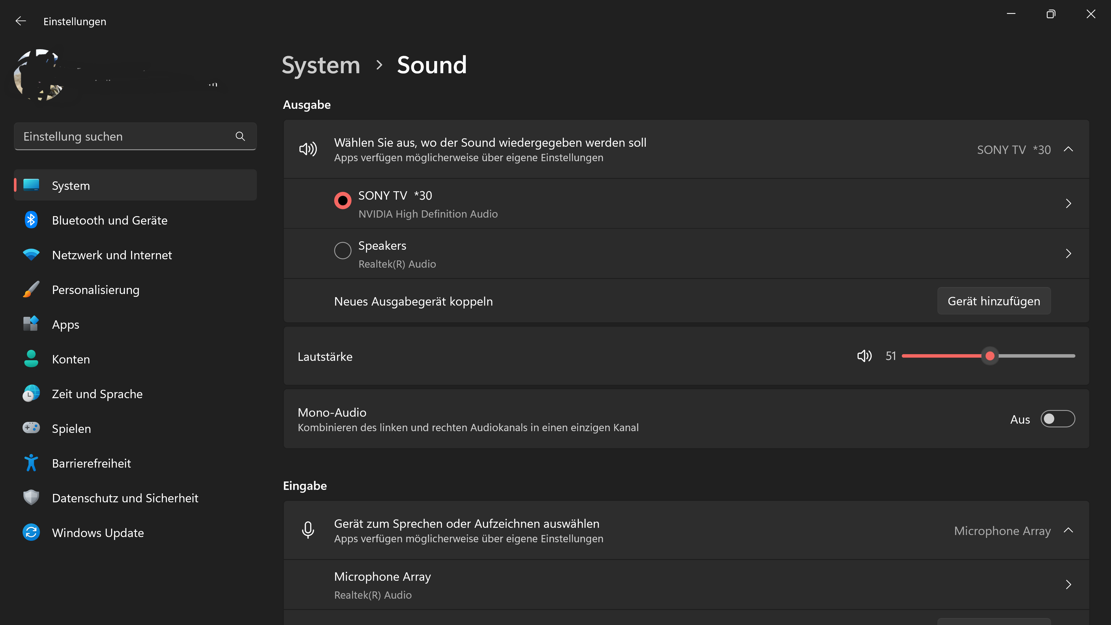

Sound Einstellungen nicht Geräte manager..
Wir müssen wissen was das Standard Ausgabegeräte ist
Unten rechts übers Lautstärke Symbol erreichbar.
Soundeinstellungen hatte ich weiter oben geschickt. Oder wo sonst finde ich noch welche?
Ja die vom Fernseher..
Dabei wissen wir aber nicht wohin Windows den Sound schickt...
Eine Ebene davor
Eine Ebene zuvor...

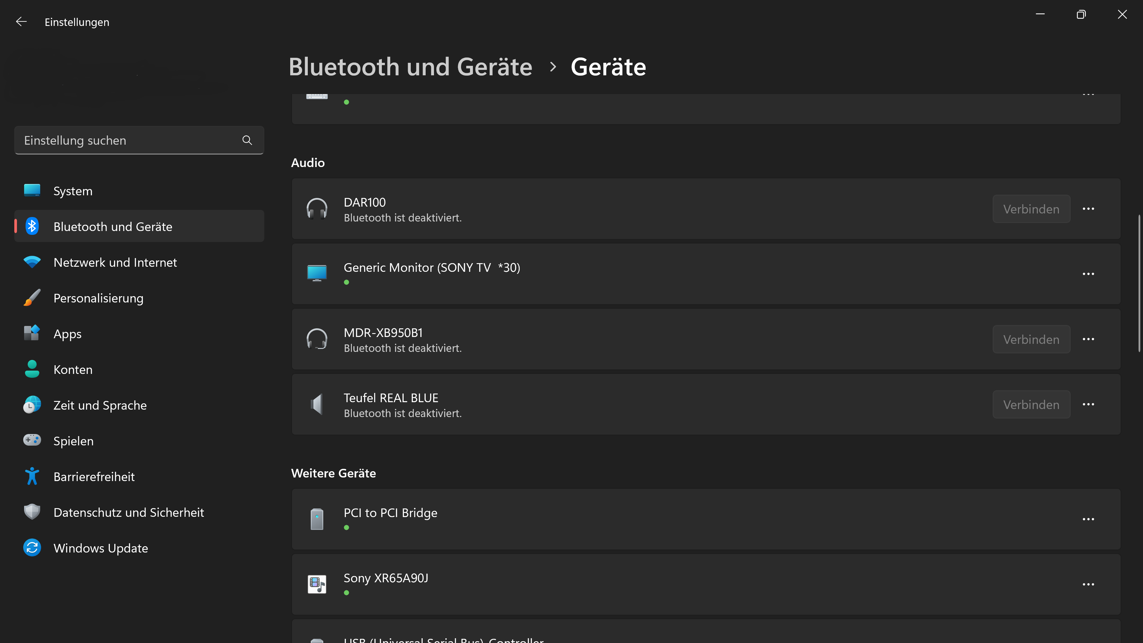

bitte lösche mal den Bereich in den Bildern wo deine Mailadresse drinnen steht .. in all deinen Posts.
Ich kann die Screenshots nicht öffnen.
Die alten, die niemand bis dato sehen wollte, habe ich gelöscht. Nur noch der letzte ist da. Ansonsten schick ich gern nochmal, was Du sehen möchtest?
Hilft das vllt weiter? Hier ist der TV auch nochmal als Gerät aufgeführt. I sehe nicht mehr durch...
