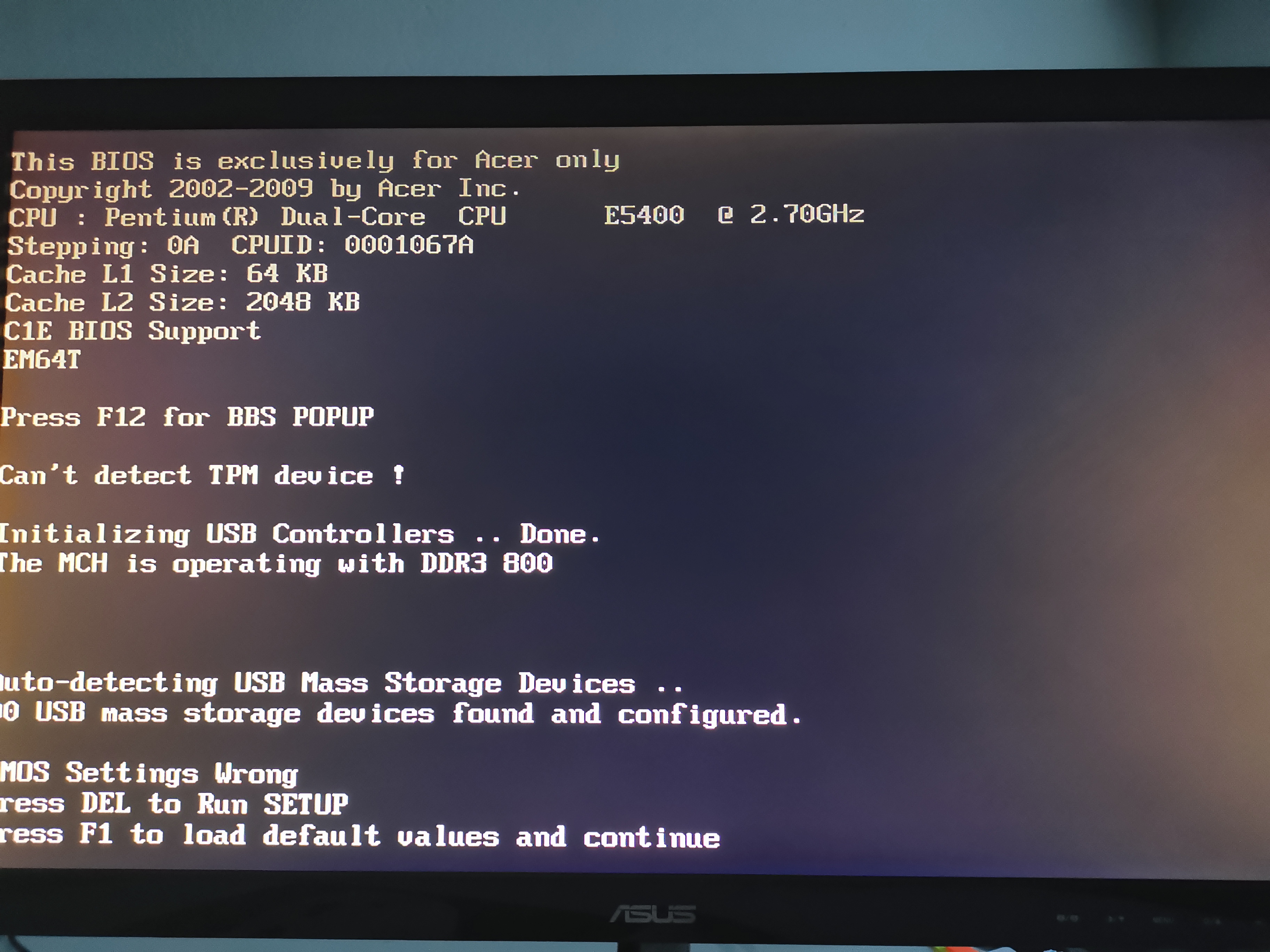

Hallo!
Habe hier folgendes Problem: Mein PC bringt folg. Screen (siehe Foto). In dem Zustand ist keine Festplatte angeschlossen sondern lediglich ein Win 7 USB Stick. Mein Plan war eigentlich von dem zu booten, jedoch komme ich weder in das Boot Menü noch in`s Bios. F1-F12, Del und sonstige Kombinationen sowie Hardware- und Bios Reset haben nichts gebracht.
Wenn ich wie auf dem Foto zu sehen, F1 bzw. Del eingebe kommt ein Black Screen.
Laut etwas Internet Recherche liegt der Verdacht nahe, das MB könnte einen abbekommen haben, deswegen meine Frage:
Kennt`s jemand eine Lösung oder Ansätze einer Lösung?
Vielen Dank =)

mal mit ner ps2 tastatur versucht ? oftmals kommen diese alten geräte mit usb geräten im bios nicht klar
Batterie raus vom Brett raus, Stick raus und Stromkabel vom Netzteil ab.
Danach ohne Batterie drin Stromkabel dran und PC anschalten und versuchen in das BIOS zu kommen.
Irgendwas verschluckt sich da bei Dir, wenn ein bootbarer Stick da dran haengt.
Danke erstmal für die Antworten!
Habe eben mal den Monitor gewechselt und siehe da, statt Black Screen kam ich nun zum Boot Menü und von dort aus in`s Windows!
Was auch immer dies nun mit dem Monitor zu tun hatte...
Liegt entweder daran das dein Monitor Defekt war/ist, oder du einfach am Monitor nicht das richtige Eingangssignal eingestellt hast
mfg
