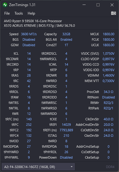

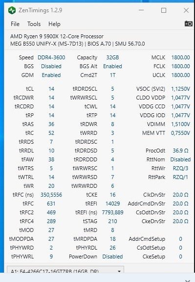

Hi,
ich habe gerade ein Bios Update gemacht und meine ganzen Subtimings sind weg.
Habe Sie versucht wieder alles so einzustellen wie ich es damals hatte.
Aber der Pc läuft nicht stabil. Der Ram führt immer zu abstürzen. Karhun meldet massig fehler.
Kennt sich noch jemand mit den Subtimings und Einstellungen aus?
Ich kann gerne mal die Spannungen Posten mit Bildern aus dem Bios.
Aber das neue Bios sieht komplett anders aus.
Oder kann es sein, dass ich was mit LoadLineCalibration vergessen habe. Hier gibt es ein ganz neues Menü mit Untermenü von 1-9...

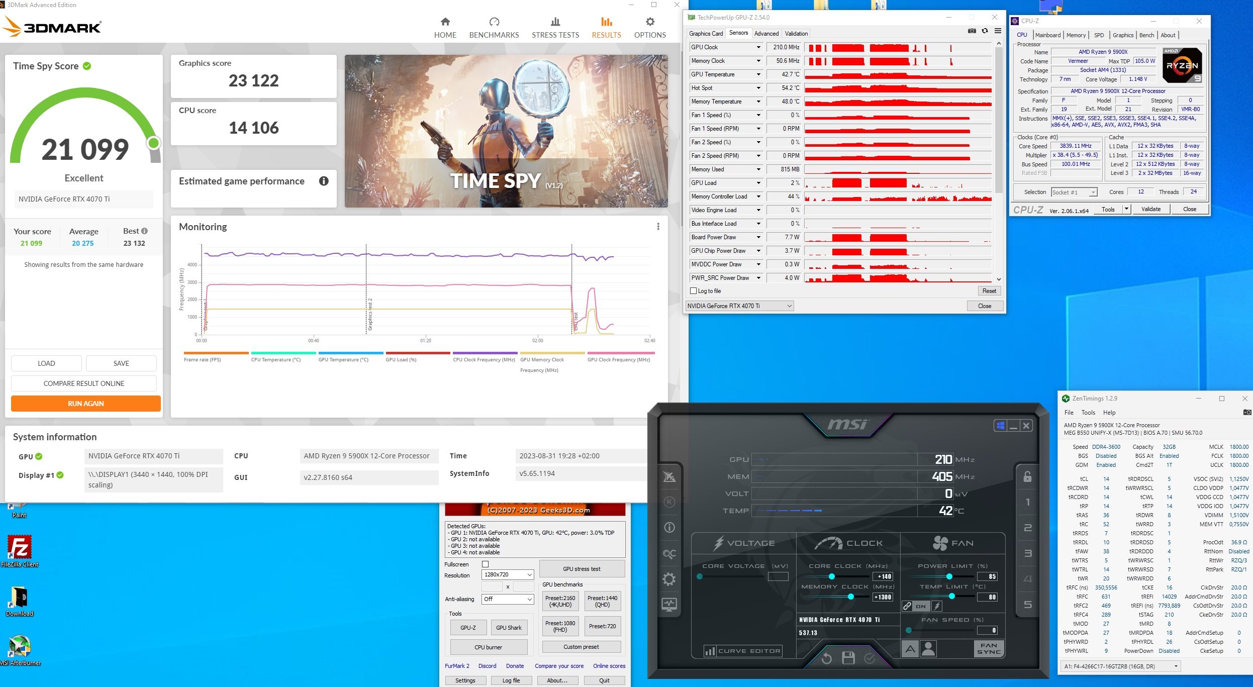

EXPO oder XMP an und fertig. Ob Du nun in drr Praxis 0,3% mehr Leistung hast oder nicht, ist den ganzen Aufwand nicht wert.

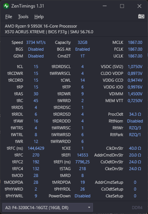

Wenn das Dualrank Samsung B-Dies sind, kannst ja mal folgendes testen:
3600CL14 CR1 GDM off3733CL15 CR1 GDM off
Ansonsten gibts im RAM-OC Thread bestimmt jede Menge Templates und auch Helfende.

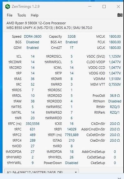

Oben bei meinem Bild habe ich alle meine alten Timings drin (hier nochmal angehängt).
Leider startet er damit aber gar nicht mehr ^^
Deine scheinen noch schärfer zu sein und deine Spannungen sind niedriger. Sind niedrigere Spannungen besser? Sieht du einen Fehler bei mir? Vorher lief das stabil.

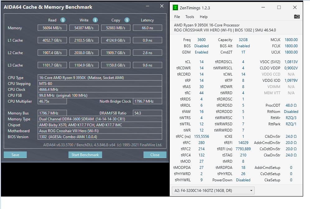

Hab vom alten System noch die gültigen Werte gefunden ( g.skill und samsung b-dies, also ähnlich zu deinen, glaube ich):
Bin mit den Werten jahrelang bis vor ein paar Monaten gefahren, bis ich dann auf AM5 umgestellt habe.
@DarkLogic Ja, für DDR4-3600 sind die Spannungen zu hoch. Deine Timings sind ja nur auf den Haupttimings scharf, der Rest sieht nach 'Auto' aus^^.
Wenn er mit deinem Setting oben absolut gar nicht startet, tippe ich mal auf tRDWR/tWRRD. Da mal 9/2 o. 8/4 probieren. VSoc 1.1V, cLDO VDDP 0.9V, beide VDDGs 1V (da könnte auch niedriger gehen bei nur 1800MHz FCLK).

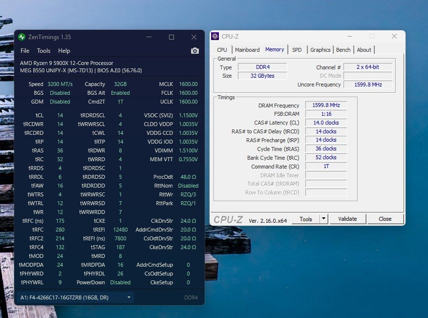

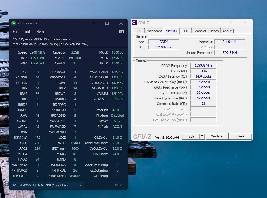

Was mir noch so aufgefallen ist, wenn ich auf den halben Bustakt stelle geht es... wie stabil weiß ich nicht. aber eigentlich sollte es ja Synchron sein... 1800/900
habs nochmal angepasst und nur mit 3200mhz...
Aber läuft nicht stabil

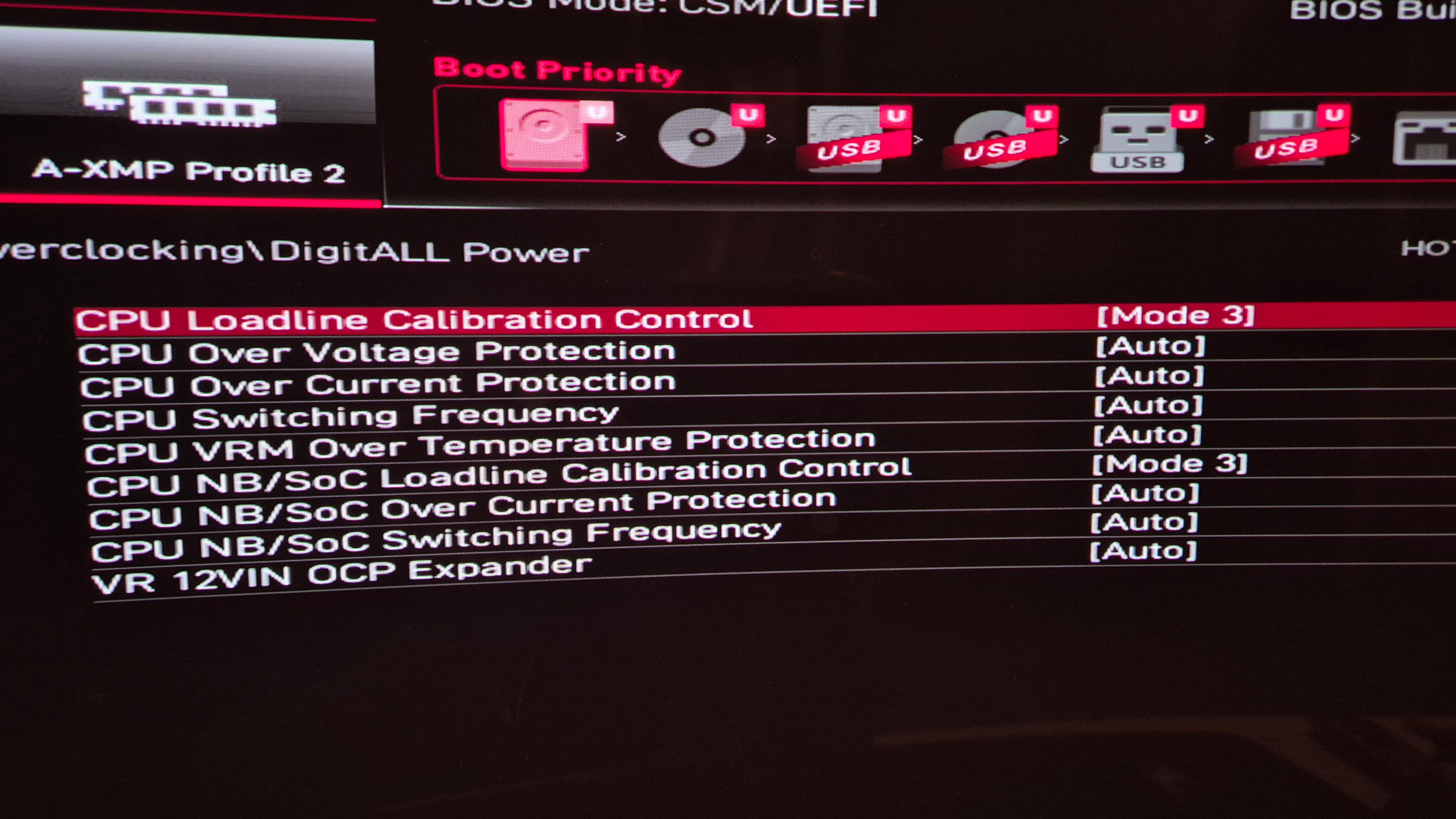

Kennt wer das Menü mit der Loadline Calibration?

Also als aller erstes mal nen Clear Cmos machen und schauen, ob der Speicher damit überhaupt noch stabil läuft.
Wenn ja, kann man sich jetzt an die alten werte wieder ran tasten. Und bitte nicht so hohe Spannungen anlegen!
Für 3200MT sollte eine Soc Spannung von 1,00V ausreichen. Die Ramspannung würde ich als absolute obergrenze auch höchstens bei 1,45Volt belassen.
Genauso würde ich erst mal mit 16er Timings anfangen, nicht das es da schon probleme wegen den neuen Bios gibt.
Nachschärfen kann man dann später immer noch. Erstmal sollte es wieder stabil laufen!
