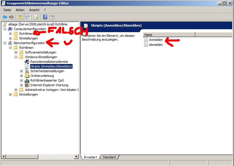

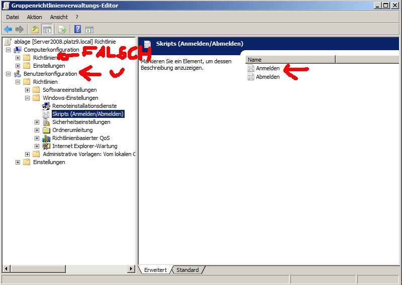

jopp einfach bei anmelden oder abmelden als script in den gruppenrichtlinien des Domain Controllers einbringen. Authorisieren als Admin ist dafür nicht notwendig. Die einzelnen Benutzer werden wie schon genannt über das Active Directory verwaltet
