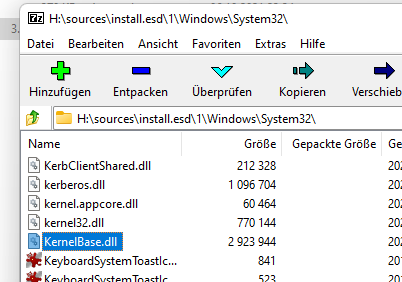

@Silver Server: Doch.
Ist Teil von Windows.

Ich sehe, du kannst lesen. Hast du dir auch die Mühe gemacht zu lesen, was ich da gepostet habe? Ich glaube nicht.
Aber ja, es steht im Internet, also ist es Fakt.
Zugegeben, es war ein Windows-11-Medium, was ich da hatte, anbei von Windows 10:

Die Datei gehört schon zu Windows.
Diese Webseiten über solche Dateien sind automatisch generiert und fehlerhaft bzw. falsch.
