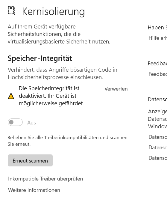

Hallo zusammen!
Folgendes Problem: Ich kann die Kernisolierung nicht aktivieren (war anfänglich aber mal aktiv...).
In der Sicherheits-Feature-Übersicht steht: Mindestens zwei Kernisolations Feature sind deaktiviert... Klicke ich dann auf Details, so sehe ich, dass die Speicher-Integrität deaktiviert ist. Möchte ich diese aktivieren so erscheint der Hinweis, ich solle zunächst die Treiberinkompatibiläten beheben. Unter "Weitere Informationen" werden mir dann allerdings keinerlei Treiber angezeigt.
Ich habe es bereits über die Reg versucht, indem ich den Wert
  • HKEY_LOCAL_MACHINE\SYSTEM\CurrentControlSet\Control\DeviceGuard\Scenarios\HypervisorEnforcedCodeIntegrity
auf Enable 1 gesetzt habe. Nach einem Neustart war die Kernisolierung dann jedoch gesperrt und nur für den Admin zugänglich. Also wieder auf 0 zurückgesetzt.
Ansonsten sind Win11 und Radeon-Treiber auf dem aktuellen Stand. Keine externen Virenscanner, etc... (nur Microsoft PowerToys). Auf einem Dell 5415 (mit 2*8GB) mit aktuellem BIOS und Standard BIOS Werten (Emulation und TPM aktiviert)
VG!
"Weitere Informationen" ist die falsche Auswahl. Direkt darüber müsste "Inkompatible Treiber überprüfen" stehen. Der Punkt spuckt Dir die Liste aus, die Du suchst.

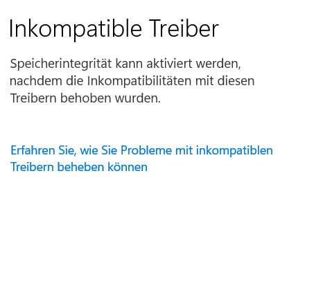

Hi - so sieht das bei mir aus - siehe Bild
Ich würde das gerne aktivieren
a - einfach um den Schutz zu haben
b - weil es mich interessiert was das für ein Problem ist (und nervt)
Zum Spielen wird der PC eh kaum genutzt -bisschen Mechabellum sonst nix. Gamemode habe ich jetzt deaktiviert - Problem besteht aber weiterhin
Reaktionen: GTrash81
Genau die Info fehlt mir ja leider. Mehr steht dort nicht

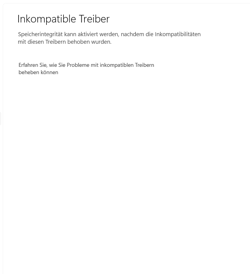

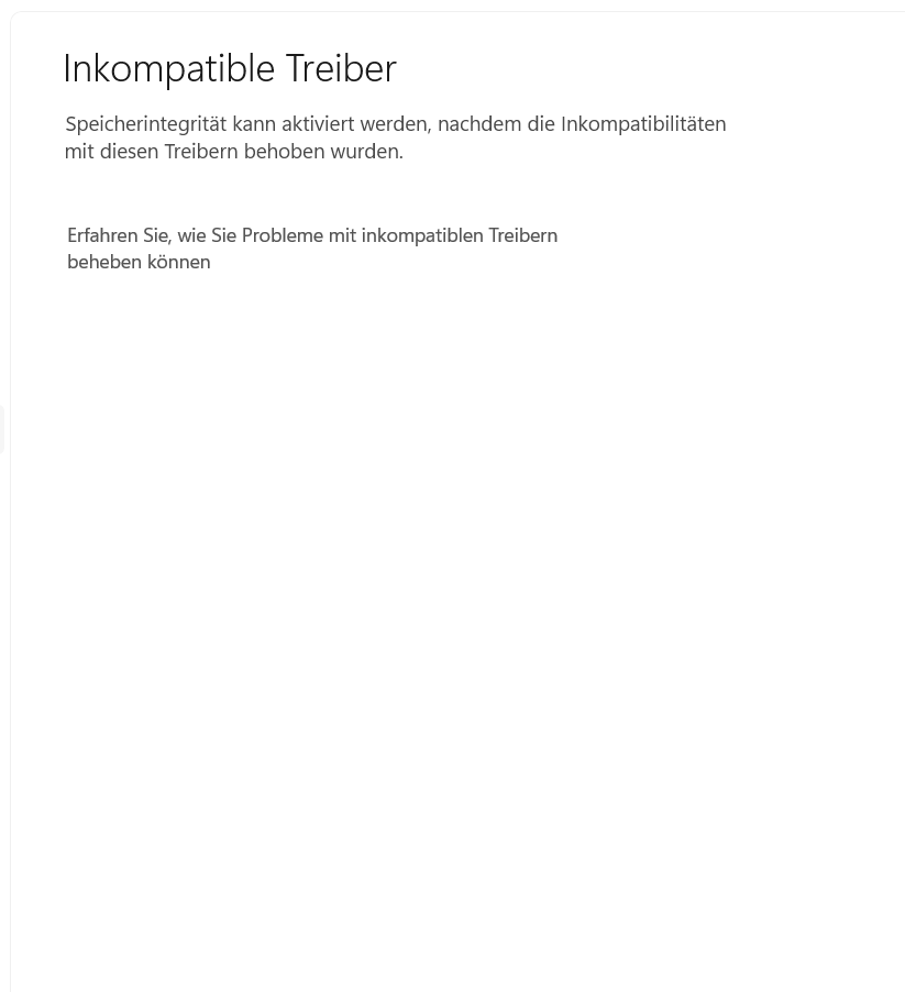

Leider habe ich bisher keine Lösung gefunden (auch nicht mehr wirklich gesucht, aber jetzt mal wieder etwas Zeit...). Hier nochmal zwei aktuelle Screenshots - was ich schon gemacht habe:
  • Per WinGetUI alles aktualisiert
  • Per WinUpdate alles aktualisiert
  • Per Dell-Software alles aktualisiert (BIOS)
  • Virtualisierung im BIOS ist an und dort alles auf default gesetzt
  • Die Windows-Sicherheit (unter Systemsteuerung Apps) repariert
Gibt es vielleicht noch irgendwo/wie eine Möglichkeit den problematischen Treiber zu identifizieren?
VG!
