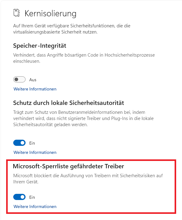

Nach einem "erzwungenen" Update für nicht berchtigte Rechner vor einiger Zeit, hatte ich div. Probleme mit dem Laden von Treibern (u.a Acronis). Durch eine Umbennung konnte ich jedoch diese Schwierigkeit lösen (nach Recherche im Web). Dann gings eine Zeitlang tatsächlich gut und dann kam das Problem mit dem atdcm64a.sys Treiber von AMD. Ehrlich gesagt, habe ich nichts geeignetes im Web dazu gefunden, außer, ich sollte die Kernisolierung deaktiveren.
Gesagt, getan - es ging wieder ein paar Tage gut und jetzt kommt wieder die Meldung "Ein Treiber kann auf diesem Gerät nicht geladen werden" - trotz deaktivierter Kerinsolierung.
Ich habe jetzt keine Ahnung, wie ich das Problem beseitigen kann. Eine Umbennung wäre vmtl. ein Möglichkeit, aber bei einem Grafiktreiber bin ich ehrlich gesagt vorsichtig.
Hat jemand von euch einen anderen Lösungsansatz?

Du musst in der Kernisolierung die Sperrliste deaktivieren, wenn du ältere Treiber verwenden willst.
Reaktionen: KaLeu96
ok, war in der Tat nicht deaktiviert - könnte ich aber auch das Problem mit einem Treiberupdate beseitigen? Gibt zwar keine WIN11 Treiber mehr für 290X, aber evtl. so was wie ein Win11-"Universaltreiber"? Der zumindest diese atdcm64a.sys aktualisiert?
War schon skeptisch als ich mit der Kerinsolierung ein Sicherheitsfeature deaktivierte (gut, gibt hierüber widersprüchliche Diskussionen), aber wenn ich dann die Sperrliste auch noch deaktiviere, .. wird das Eis dann nicht immer dünner?
Reaktionen: KaLeu96
ah, okay, dann probiere ich das mal aus. Danke.
