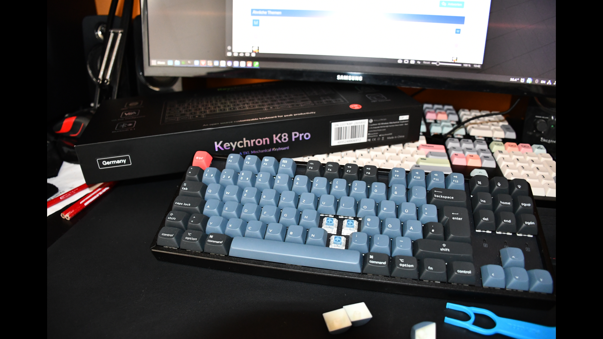

Ich bin an einem Punkt, an dem ich mich entsorgen möchte...
Die K8 Pro war auf dem ersten Blick fast perfekt. Problem 1) nicht als DE ISO zu bekommen 2) dank den Keycaps nutzlose Beleuchtung. Dass das Kabel seitlich ist, damit hätte ich mich abfinden können...
Momentan nutze ich eine RAZER Huntsman TE TKL. Diese ekelt mich nur noch an. Viel zu leicht, Software spinnt unter Windows, unter Linux Rainbow, egal wie eingestellt und welches Profil geladen...
Ich habe mir die letzten Tage so viele Tastaturen angeschaut und nichts gefunden. Vielleicht habt Ihr einen Tipp:
1. TKL oder gar 100% (wenn es kein TKL gibt)
2. Soll stabil auf dem Tisch liegen
3. rote Schalter und möglichst vom sound "thock" - kein low profile und blue/clicky Schalter
4. beleuchtet (weiß reicht aus) und durch die keycaps
5. möglichst ohne Software (Linux wird zu 99% der Zeit genutzt)
6. Geplant waren 100€ aber das wird dann wohl ein Traum bleiben (darf auch mehr kosten)
7. luben will ich nicht (pre lubed)
Bei der RAZER gefällt mir die Optik und die Keycaps. Schwarz, klein und keine Kinderelemente.
Für jeden noch so kleinen Tipp danke ich euch!

Gateron North Poles klingen tief, sind transparent und sind ziemlich muted. Luben musste die auch nicht. Das Kunststoff-Case hilf beim "thock" und du kann es generös mit Polyfill oder anderen Materialien füllen.
Allerdings sind die Shine-Through ABS Keycaps ziemlich meeeh und das Board hat keierlei Flex.
Wenn du auf Shine-Through verzichtest, öffnet sich ne ganz andere Welt.

Du wirst schlicht weg keine Shine-Through Keycaps finden die auch noch gut klingen. Der Markt für teure/gute Shine-Through Keycaps ist schlicht nicht vorhanden.
Die ISO DE Version der K8 Pro hat übrigens ABS Shine-Through Keycaps haben, da es die Keychron PBT Keycaps mit OSA Profile im ISO DE Layout schlicht nicht gibt.
Reaktionen: Krakadil
Wenn du dir die Bilder der ISO Version anschaust, siehst du das die Legends unten links auf den Tasten sind. Die gibt es so nur bei den ABS Keycaps von Keychron.
Die Keychron V1 hat in der ANSI Version z.B. auch PBT Keycaps und in der ISO ABS Keycaps.

K8 Pro ist das Beste was ich jemals in die Hände bekommen habe. Trotzdem werde ich das Keyboard nicht behalten.
  • keycaps sind ABS und shine trhough
  • andere keycaps scheinen auch durch aber schwächer, wegen der Anordnung der LED
  • schaut man nicht auf die Tastatur, dann leuchtet dich diese von unten an. Das ist der Grund warum ich diese nicht behalten würde
  • USB Kabel sehr billig und viel zu kurz
  • position von type c max. schlecht für ein TKL
Ersatz gibt es aber nicht daher werde ich auf den Nachfolger warten. Jede Tastatur von den big playern, wie Logitech, Razer, usw. ist Müll im Vergleich dazu.

Das Problem bei der K8 Pro ist die Position der LED's. Wenn du nicht genau von oben drauf schaust, leuchtet die Tastatur dich von "unten" an.
