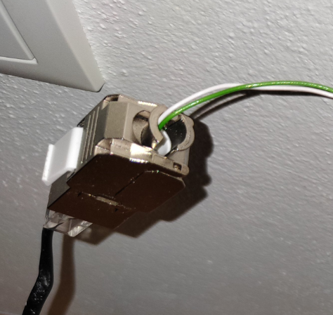

Mit Keystones würde man das nicht machen wollen, weil diese Adern anderen cu Ø haben als cat Kabel.

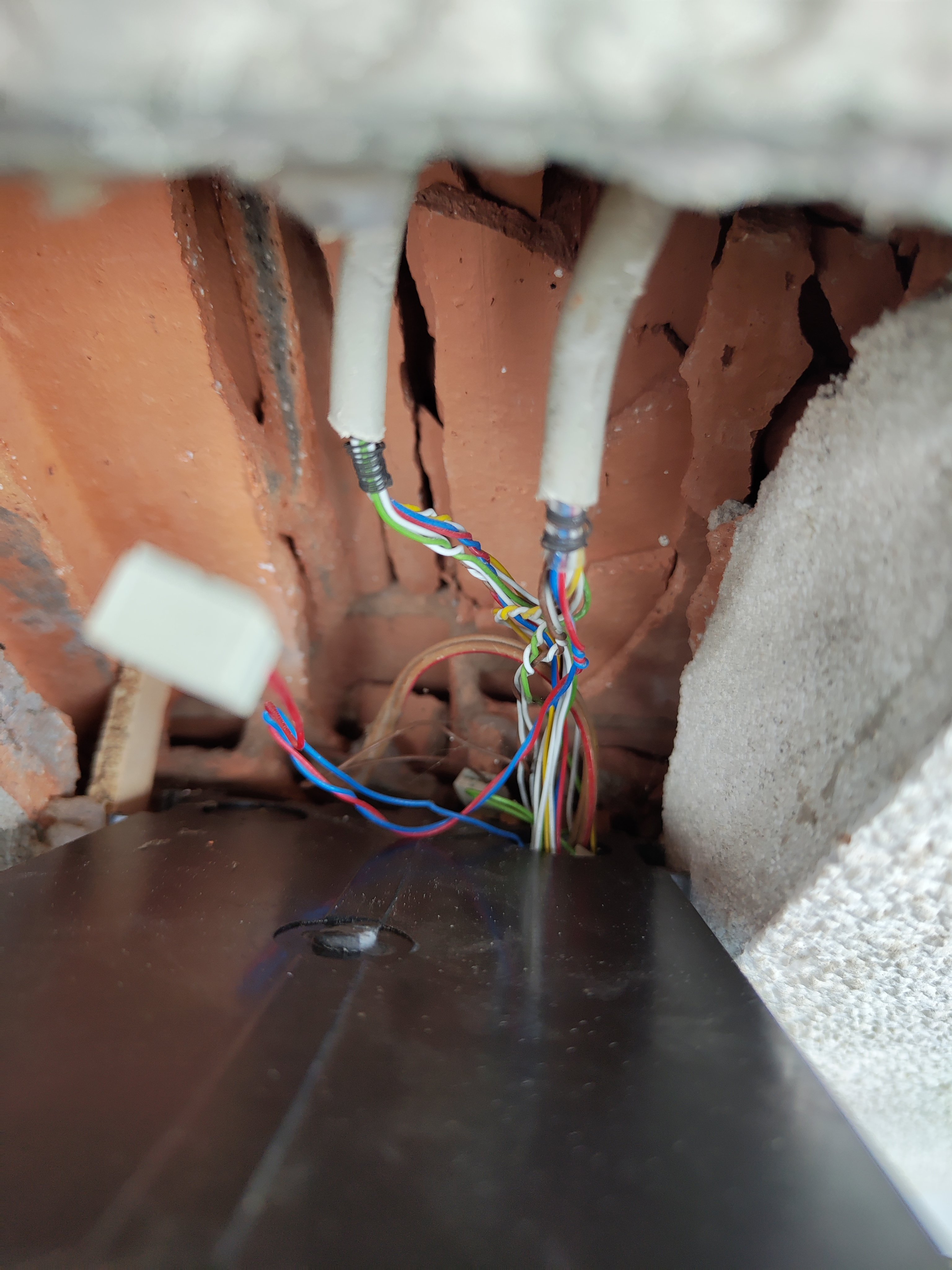

@redjack1000 Sorry aber das ist mir nicht klar was du meinst. Ich weiß wo die Kabelenden rauskommen, zudem weiß ich, dass diese zumindest teilweise in einem Schutzohr liegen. Was brauchst du für Infos um diese Frage zu beantworten?
Das ist doch super, dann musst du nur noch feststellen, ob die einzelnen Adern fehlerfrei sind und dann solltest du die benutzen können.

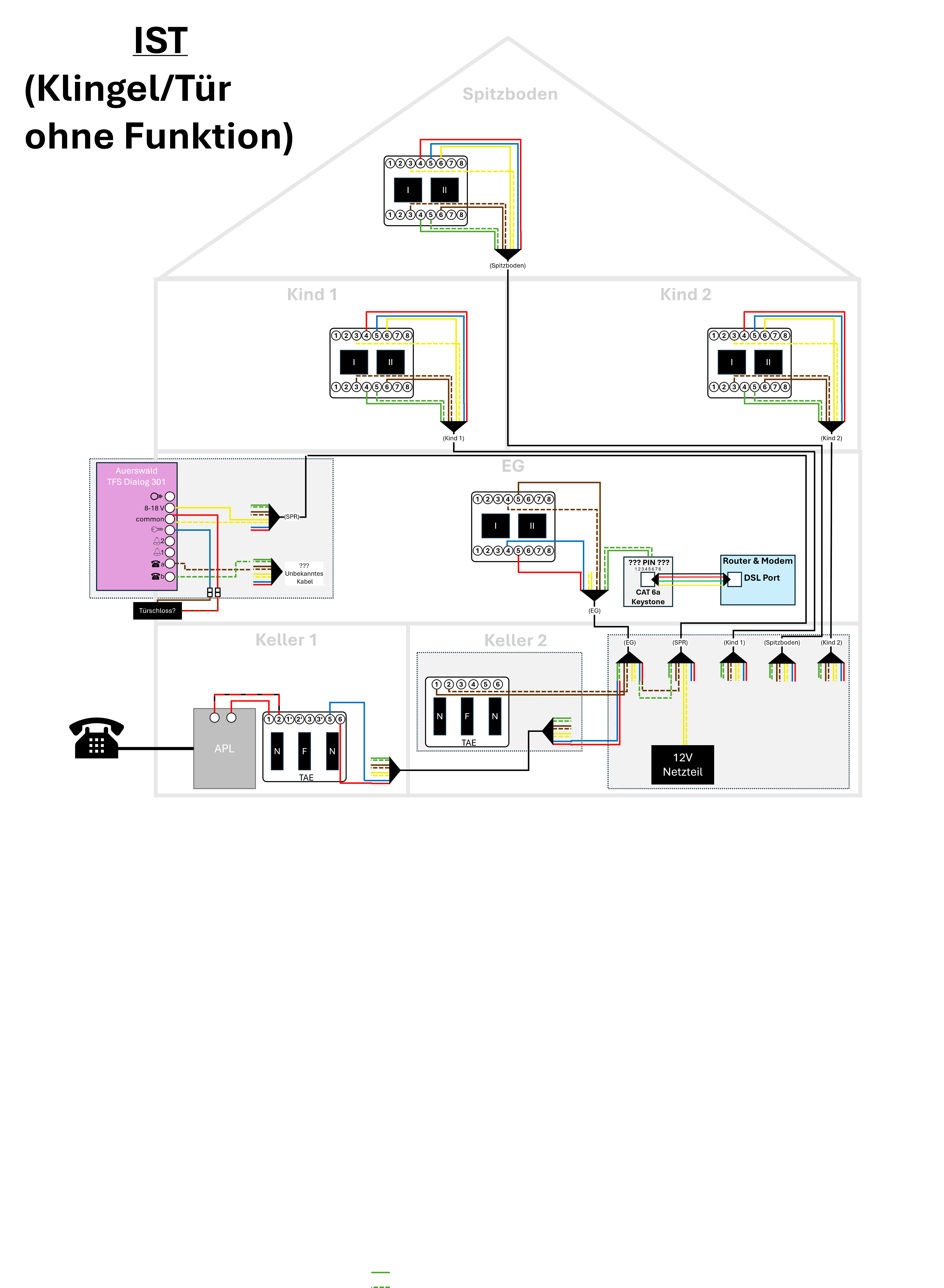

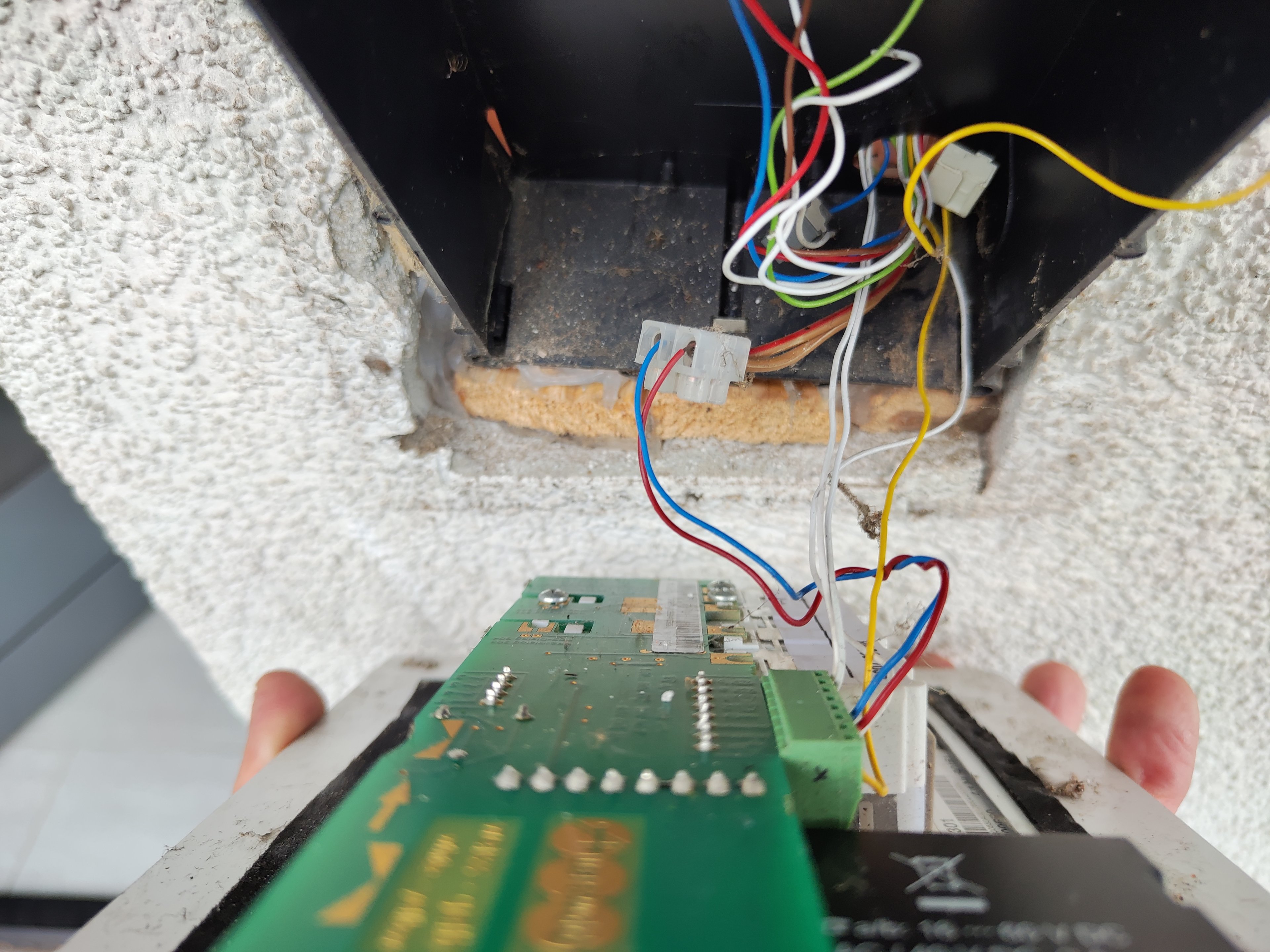

Ich war in der Zwischenzeit mal fleißig und hab mir etwas hemdsärmlig eine Skizze zum aktuellen Zustand gemacht:
Der Router hängt aktuell im EG einfach aus dem Grund, da er da aktuell funktioniert...
Was ich aktuell überhaupt nicht verstehe ist die Verkabelung der TAE Dose im Keller 2 und im EG sowie die Türklingel.
Am Cat 6 Keystone der mir aus der UP Dose im EG hängt ist mein Router angeschlossen.

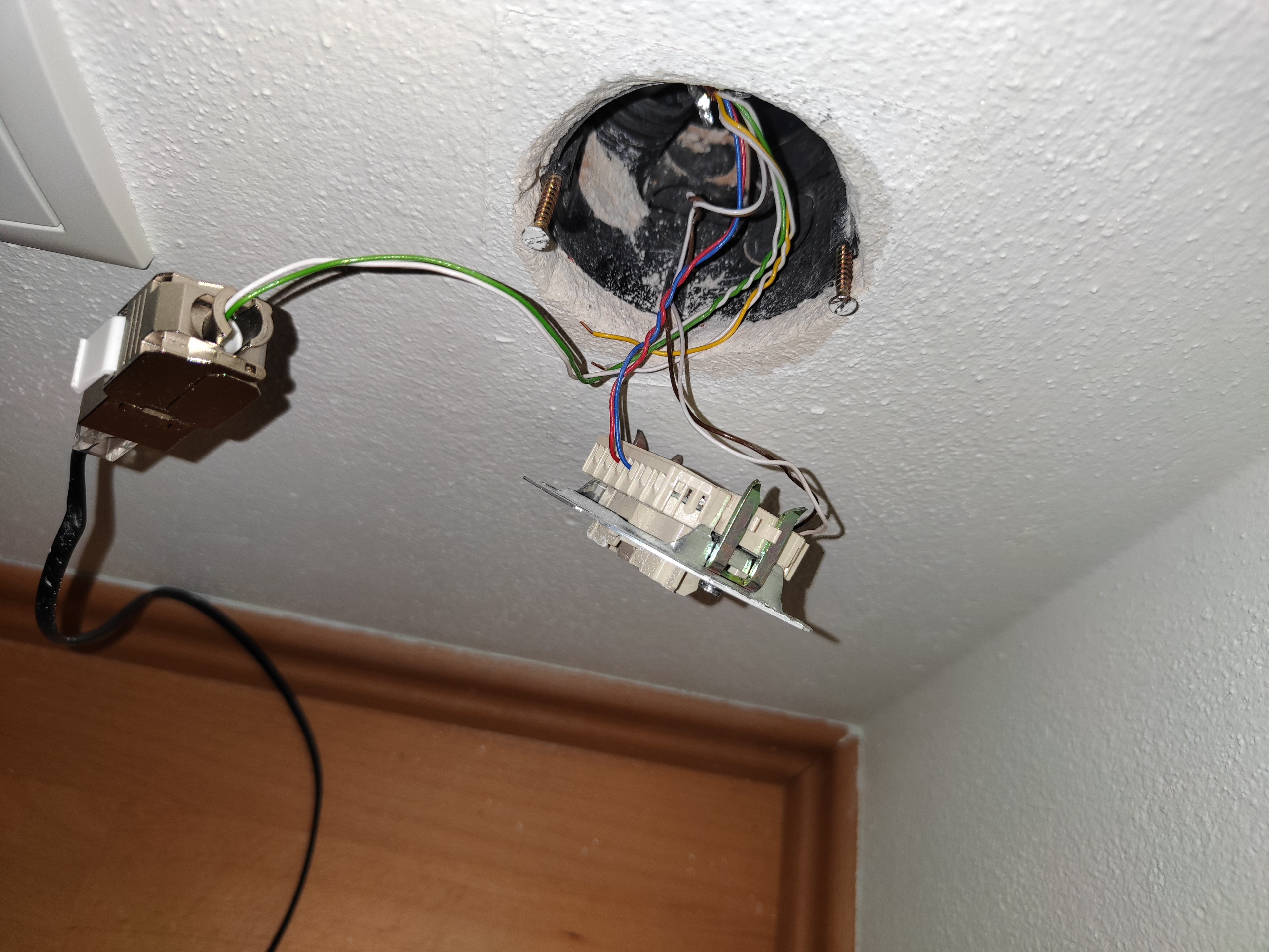

Wenn ich es richtig sehe ist hier quasi das Signal von der ersten Telekom TAE Dose durchgeschleift. Wenn ich nun im Dachboden meinen Router genauso anschließen möchte, müsste ich das rote und blaue Kabel von der Telekom TAE Dose einfach auf z.b. blau und rot meiner Spitzbodenleitung setzen und oben dann einen entsprechenden Keystone benutzen. Auf welchen PIN muss das rote und blaue Kabel dort dann? Und kann statt einem Keystone einfach die vorhandene Dose benutzt werden (an welchen PIN)?
(Vorteil davond den Router provisorisch im Spitzboden aufzustellen wäre der direkte Anschluss an die 5G Antenne)
Alternativ dazu wäre es den Router direkt im Keller analog dazu anschzuließen und die Spitzbodenleitung als Netzwerk Leitung zu benutzen. Wie ich dann mein 5G Signal aber nach unten zum Router bringe ist mir derzeit unklar.

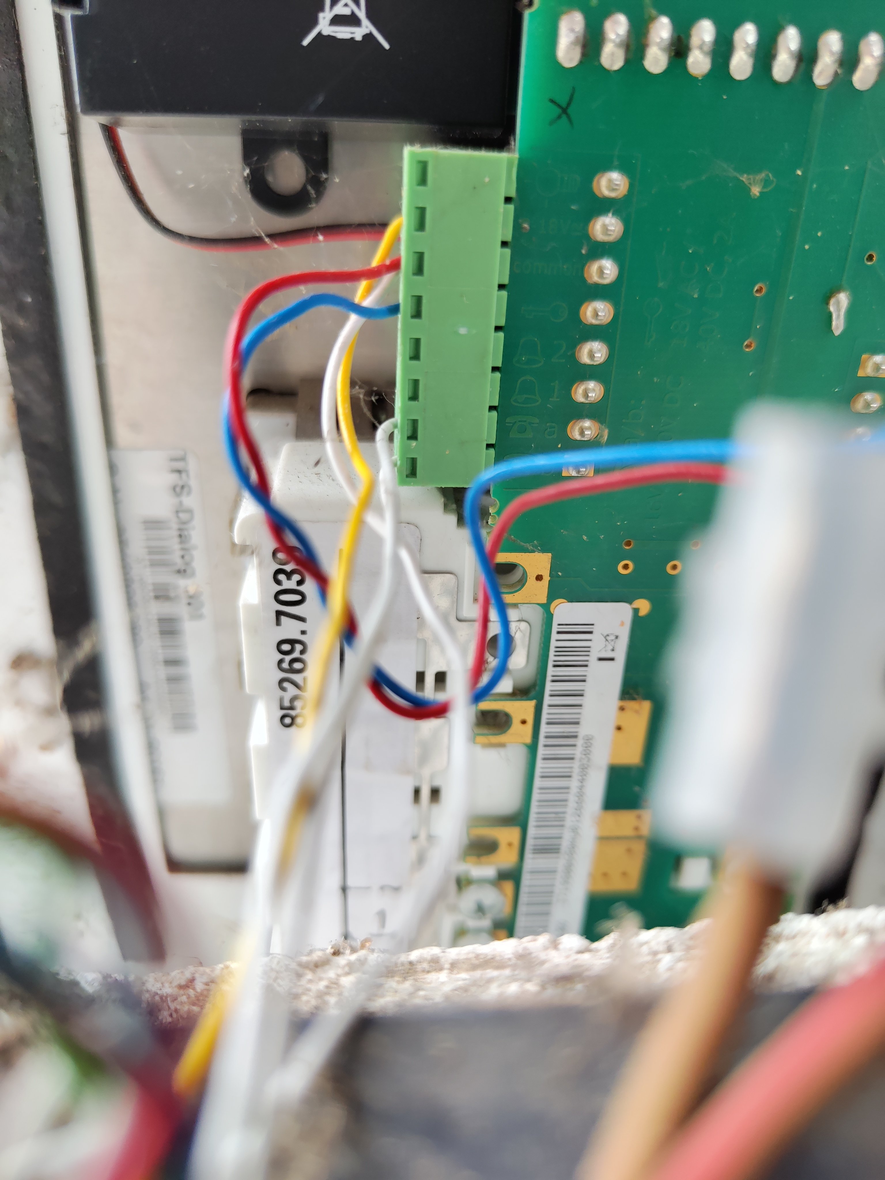

Des weiteren verstehe ich noch nicht was das zweite Kabel in der UP Dose der TFS Dialog Türklingel macht.
Es ist aktuell nicht ersichtlich wo das hin geht bzw. herkommt. Da von diesen Kabel nur braun/weiß und grün/weiß benutzt wird, vermute ich irgendwie, dass es irgendwo auf das SPR Kabel geschaltet wird, da hier ja zumindest diese beiden Farben am Kabelende im Keller belegt sind...!?
Meines Wissens hat der Vorbesitzer an der TAE Dose im Keller und/oder EG eine Fritzbox gehabt, welche entsprechend geklingelt hat wenn die Türklingel betätigt wurde...
(Aktuell habe ich einen Speedport Router und keine Ahnung wie ich die Klingel in Gang bringe...)
Hier mal noch ein Blick auf dieses TFS Türdingsda:
Also du kannst keinen zweiten Router parallel auf einer DSL-Leitung betreiben. Bei zwei Routern musst du aus dem Kabel eine Netzwerk-Leitung zaubern. Möglichst mit allen 8 Drähten. Hat bei mir mit IY(ST)Y 4x2x0,6 wunderbar funktioniert.
@schnagga Das ist klar, mir ging es drum, dass es evtl. Für mich sinnvoller ist das Modem/Router im Spitzboden anzuschließen und dann über 4 der verbleibenden 6 Adern eine 100mbit Verbindung zu einem Mesh Router im Keller oder EG herzustellen. Mir ist nur nicht klar an welche Pins die DSL Leitung im Keystone oder der Dose müssen
In 4 und 5

Du hängst an das Netzwerkkabel im Spitzboden einen Switch (z.B. TP-Link-TL-SG105) und kannst sowohl 5G Antenne als auch deinen PC am Switch anschließen. Die 5G Antenne zum Router macht auch nur Ethernet, geht also über den Switch. Gleichzeitig funktioniert auch der PC am Switch.

Geht über den Speedport nicht. Egal wie du die Kabel verschaltest.

An einer Telefondose (TAE) 1 & 2 für ein ankommendes Signal (egal ob analog Telefonie oder DSL).

Was nun erstmal kurzfristig noch ansteht ist das Thema Türklingel. Das Teil was drin ist bekomm ich nichtmehr zum laufen ohne FritzBox? Hätte noch eine FritzBox rumliegen wenn mir das irgendwie was bringt!?
Ansonsten, was tun? Was ist State of the Art bzw. was ist sinnvoll möglich mit dem Elektrikerkabel was da bei mir zur Klingel geht?
