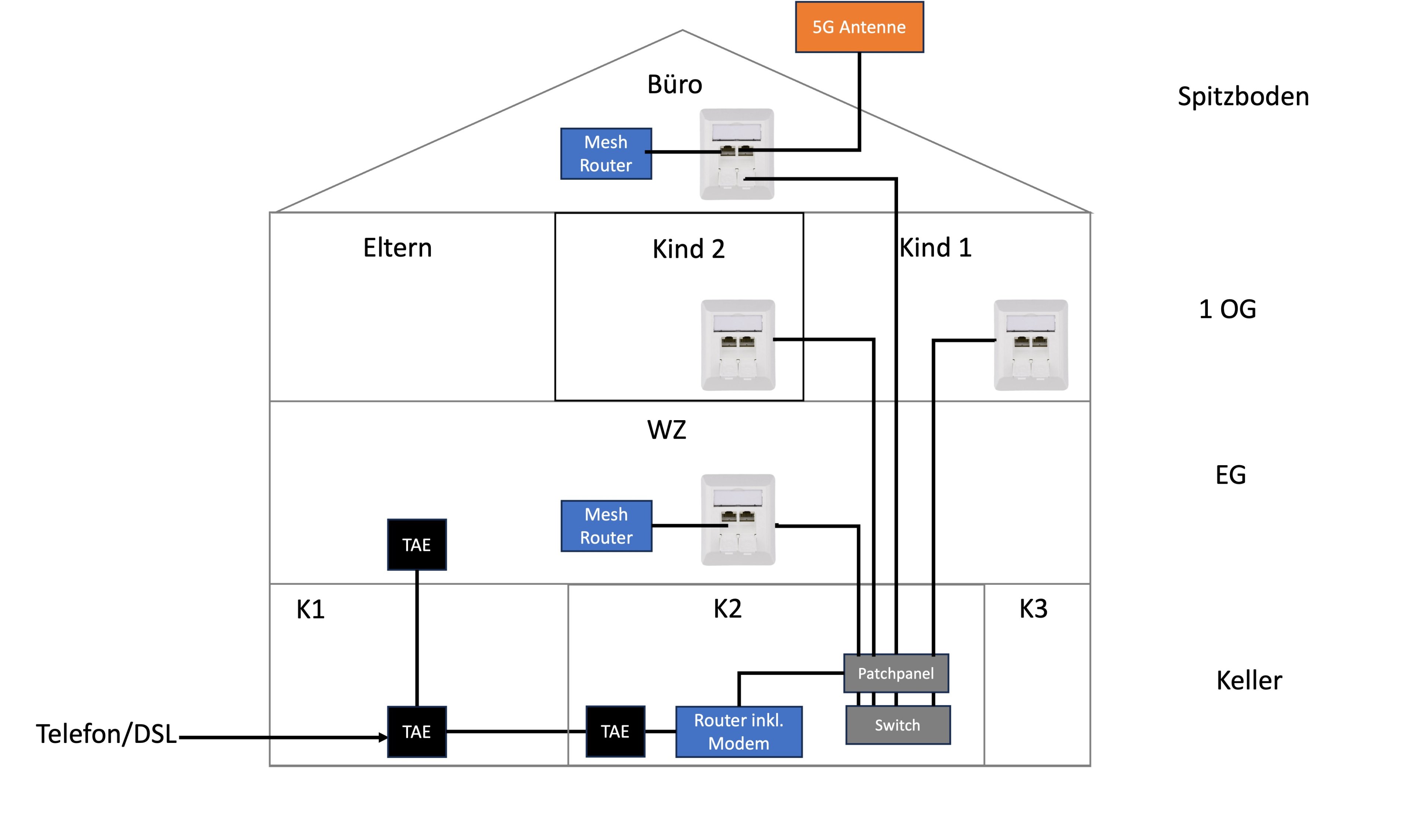

Der Plan war, die 5G Antenne außen irgendwie in der Nähe der Satellitenschüssel anzubringen und entsprechend durch den gleichen Weg nach innen zu kommen. Und dann von da, also vom Spitzboden aus, die 5G Antenne mit dem Router inkl. Modem der im Keller über ein Netzwerkkabel zu verbinden. und mit der "anderen" Netzwerkleitung wieder nach oben in den Spitzboden zu kommen.
Hier mal eine grobe Skizze:

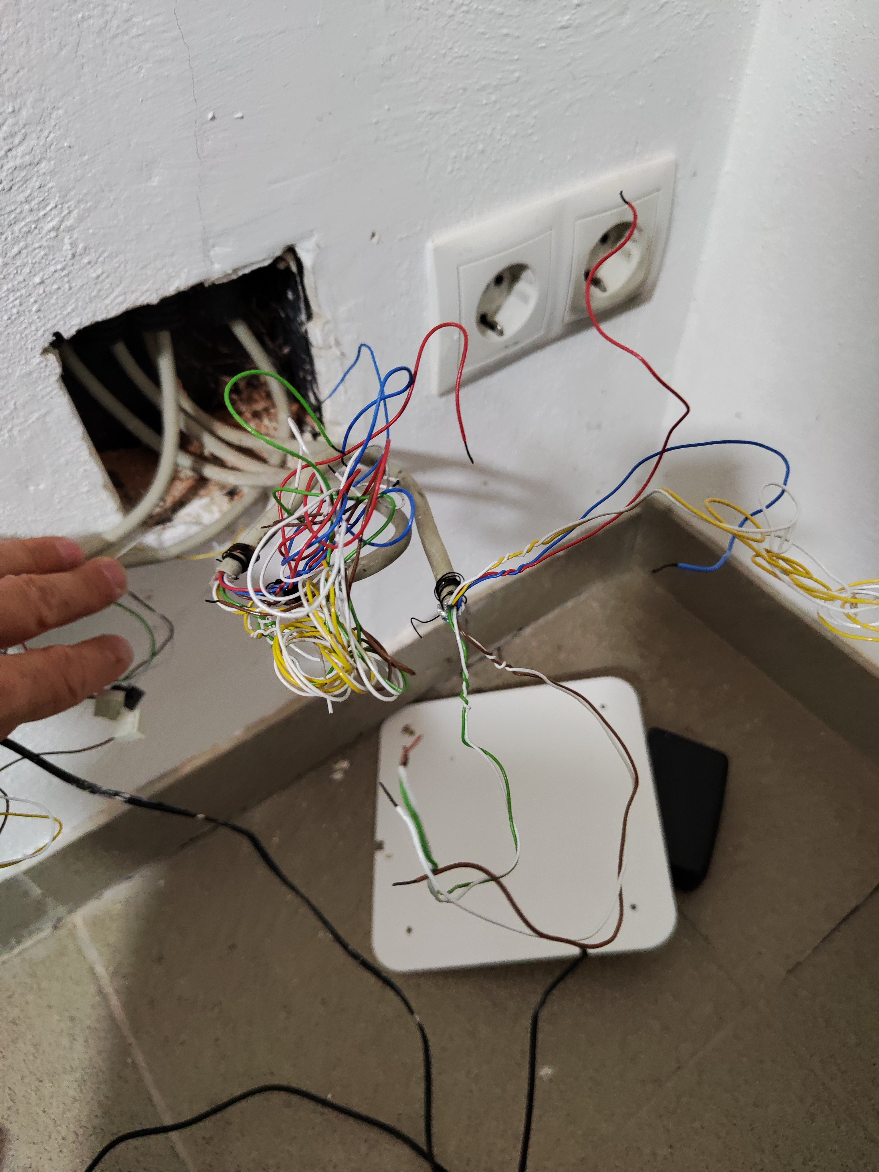

Hierfür dachte ich, ich bau das Kabelwirrwarr was da im Keller ankommt um und mach daraus ein Patchfeld mit Keystones. Aber wie macht man das nun, wenn ein Kabel für 2 Keystones reichen muss, und die Schirmung ja entsprechend auch nur an einem Keystone angelegt sein kann. Für die 100 Mbit die aktuell zu verfügung stehen sollte das ja reichen. Und vor allem stimmen die Farben bei meinem Kabel ja nicht mit dem klassischen Cat X Kabeln überein, was muss also wo ran? Ich bin aktuell etwas überfragt :D
Des weiteren war die Frage, welcher Kabeltyp da bei mir überhaupt drin liegt, draufstehen tut leider nichts... Kann das Kabel überhaupt mehr als 100 Mbit auch wenn ich alle 8 Adern benutze oder gibts hier bei alten Kabeln auch irgendwelche Limitierungen von denen ich wissen sollte? Weil wenn nicht, dann könnte ich in den anderen Zimmern, in denen ich vermutlich eh nur einen Anschluss brauche zumindest die Dosen von 2-fach auf 1 fach abändern.

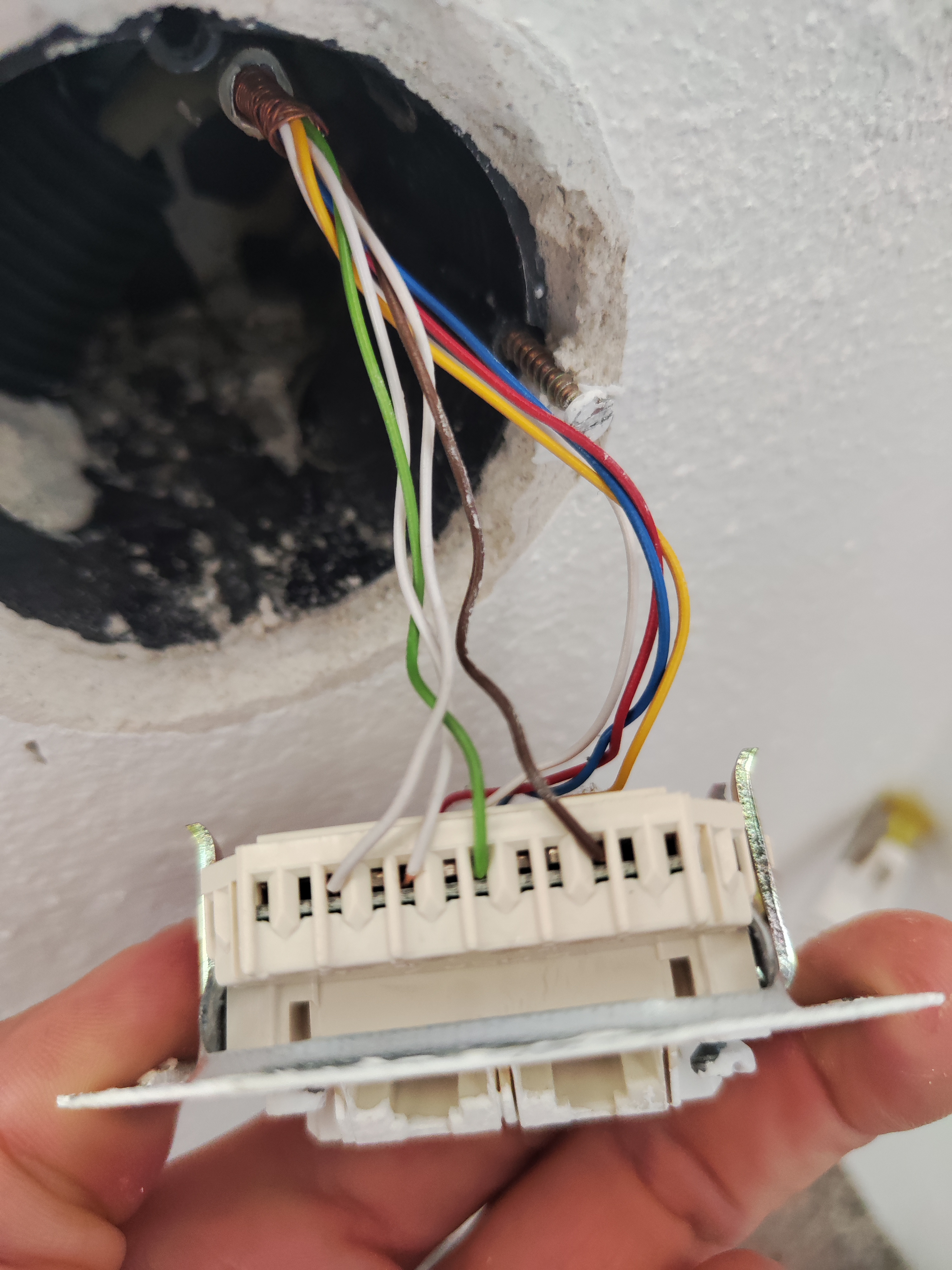

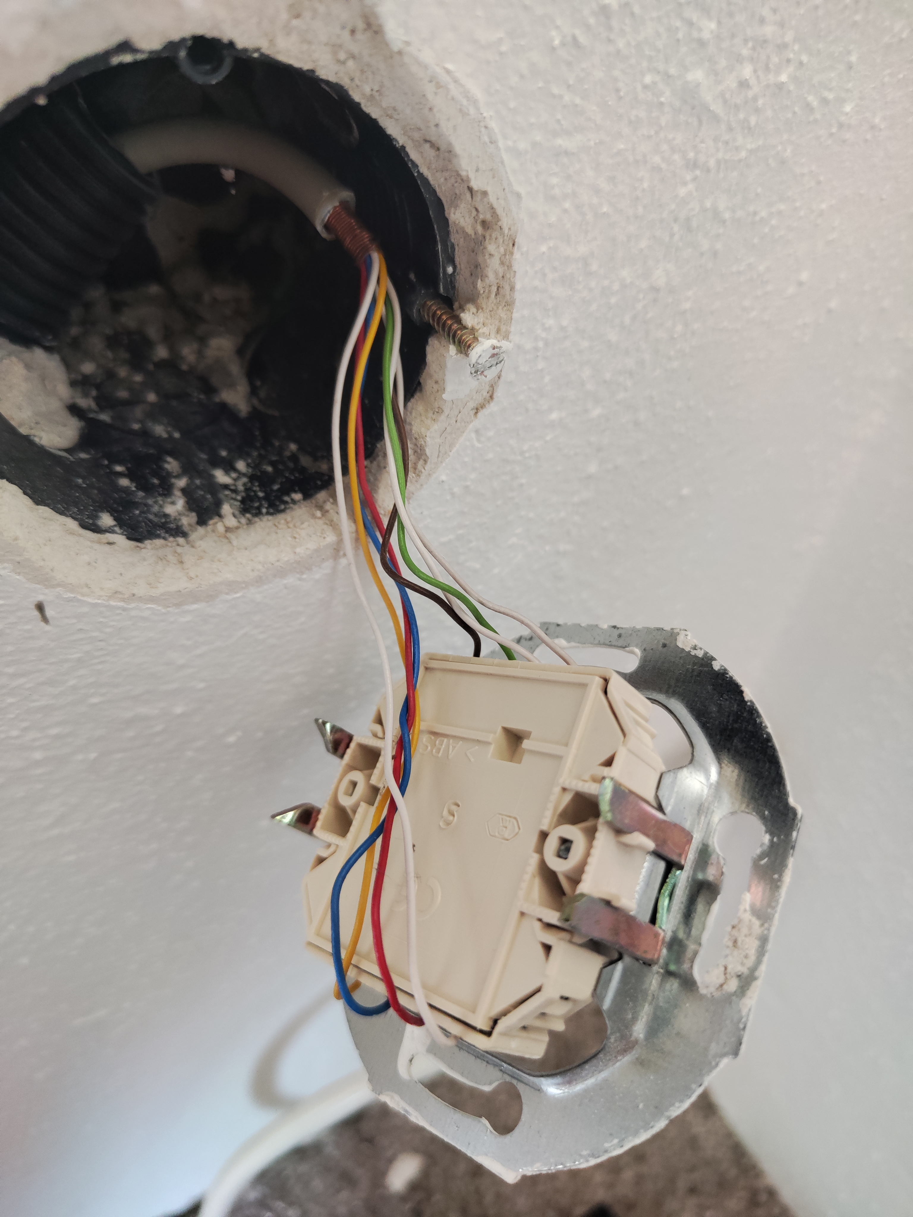

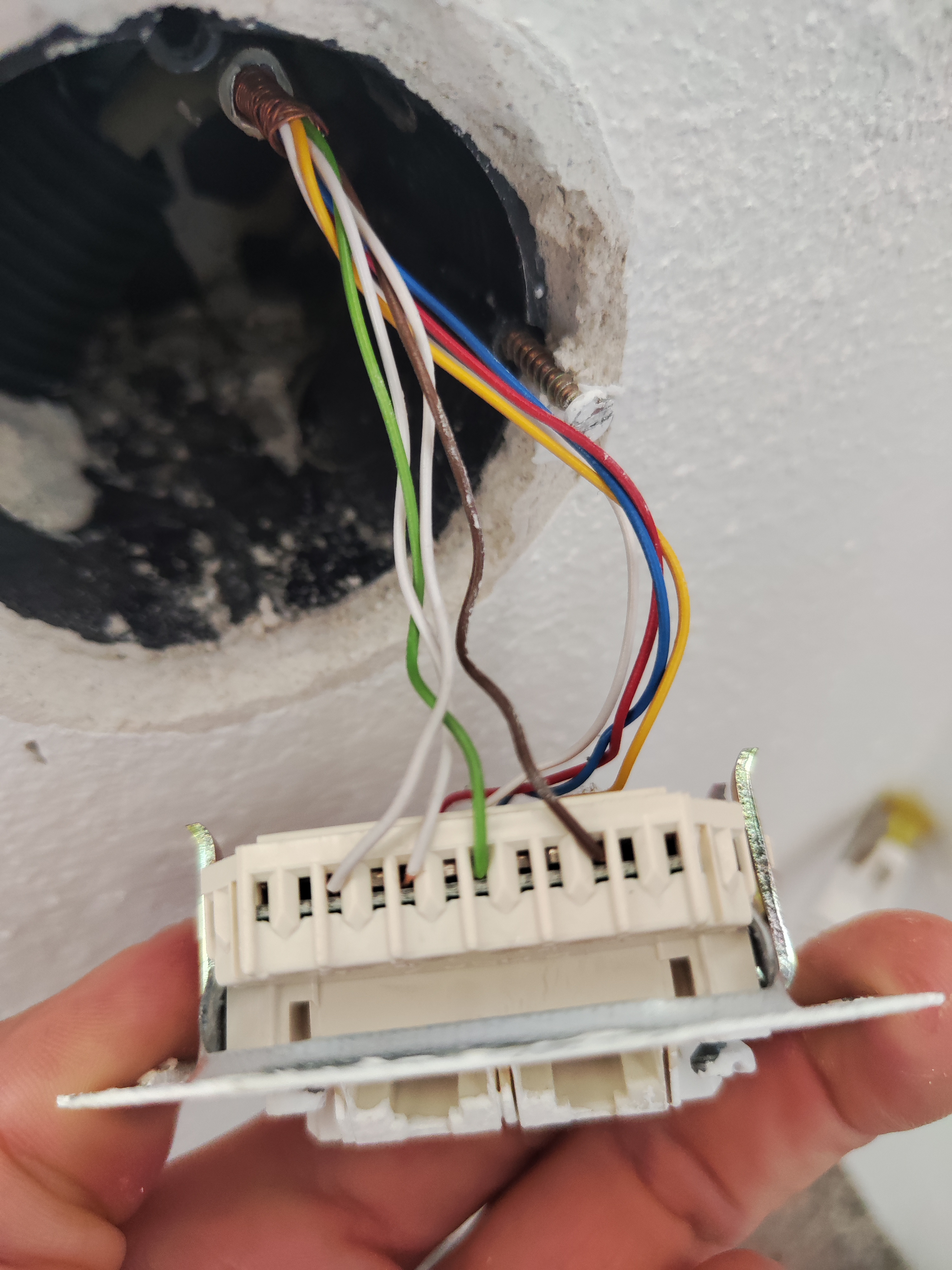

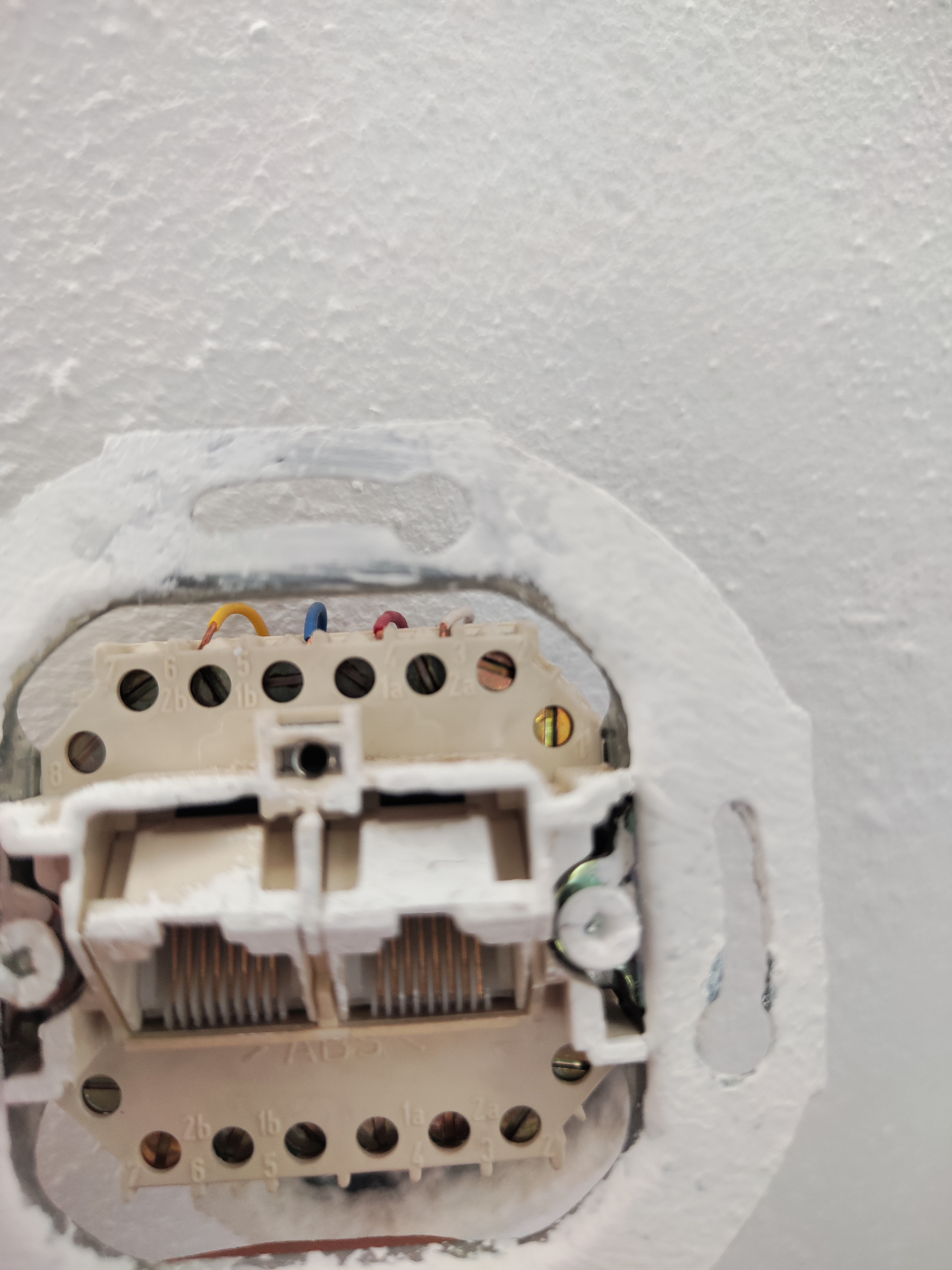

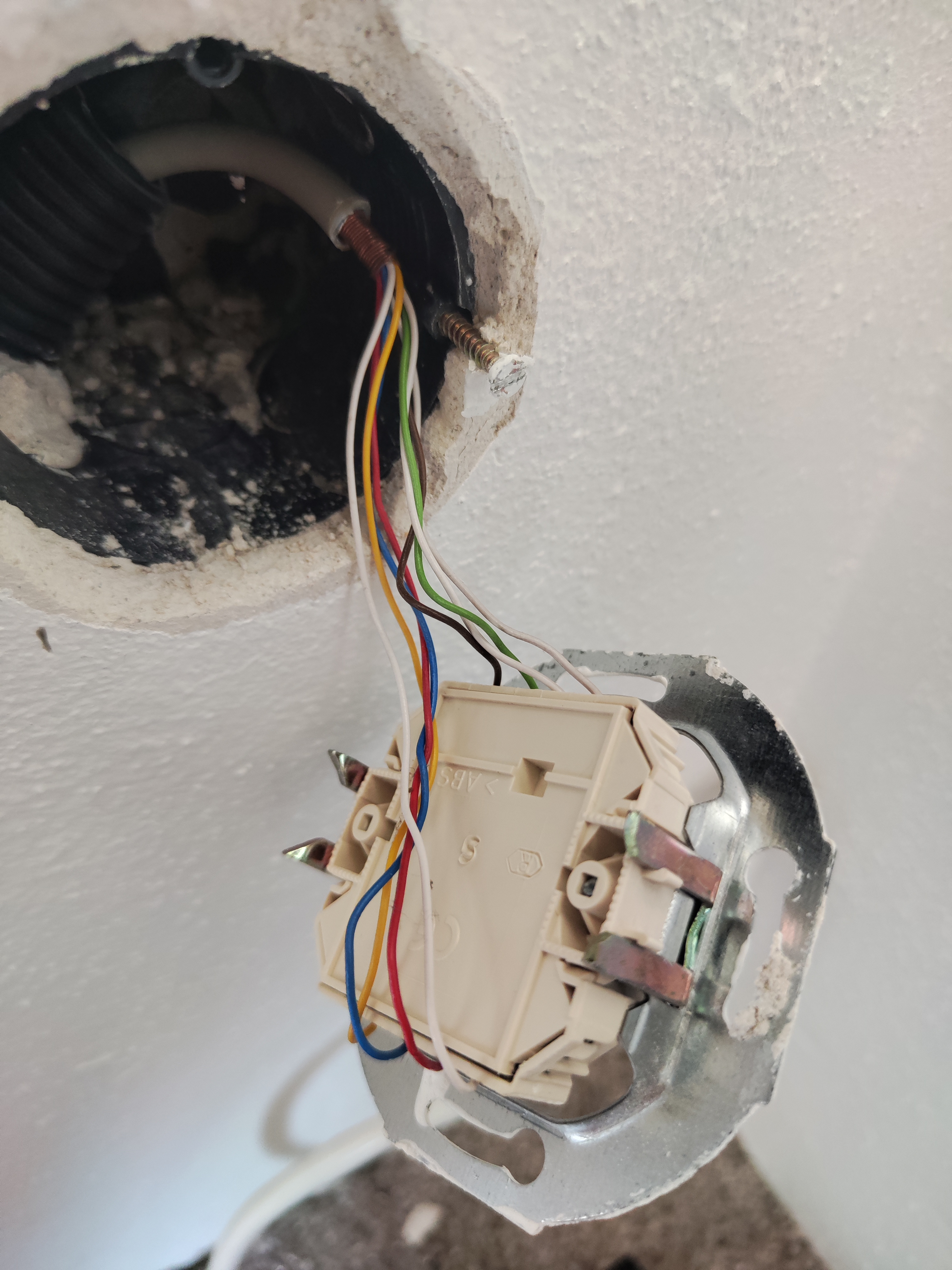

So schaut die Dose in meinen Arbeitszimmer aus:
(Wie man auf den Bildern vll. erkennen kann ist die Belegung hier wie folgt:
Oben:​
Pin 3: weiß​
Pin 4: rot​
Pin 5: blau​
Pin 6: gelb​
Unten:​
Pin 3: weiß​
Pin 4: weiß​
Pin 5: grün​
Pin 6: braun​

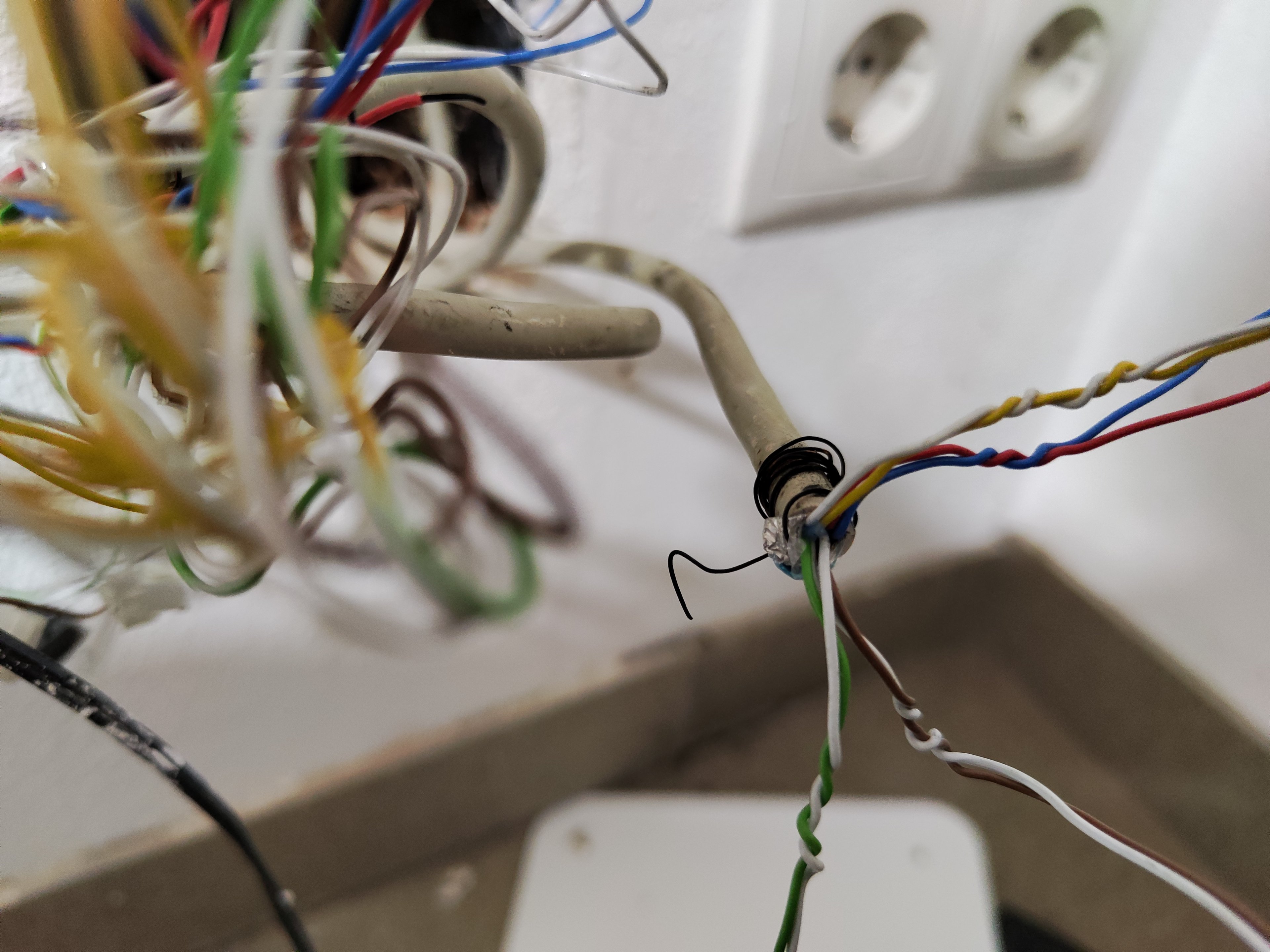

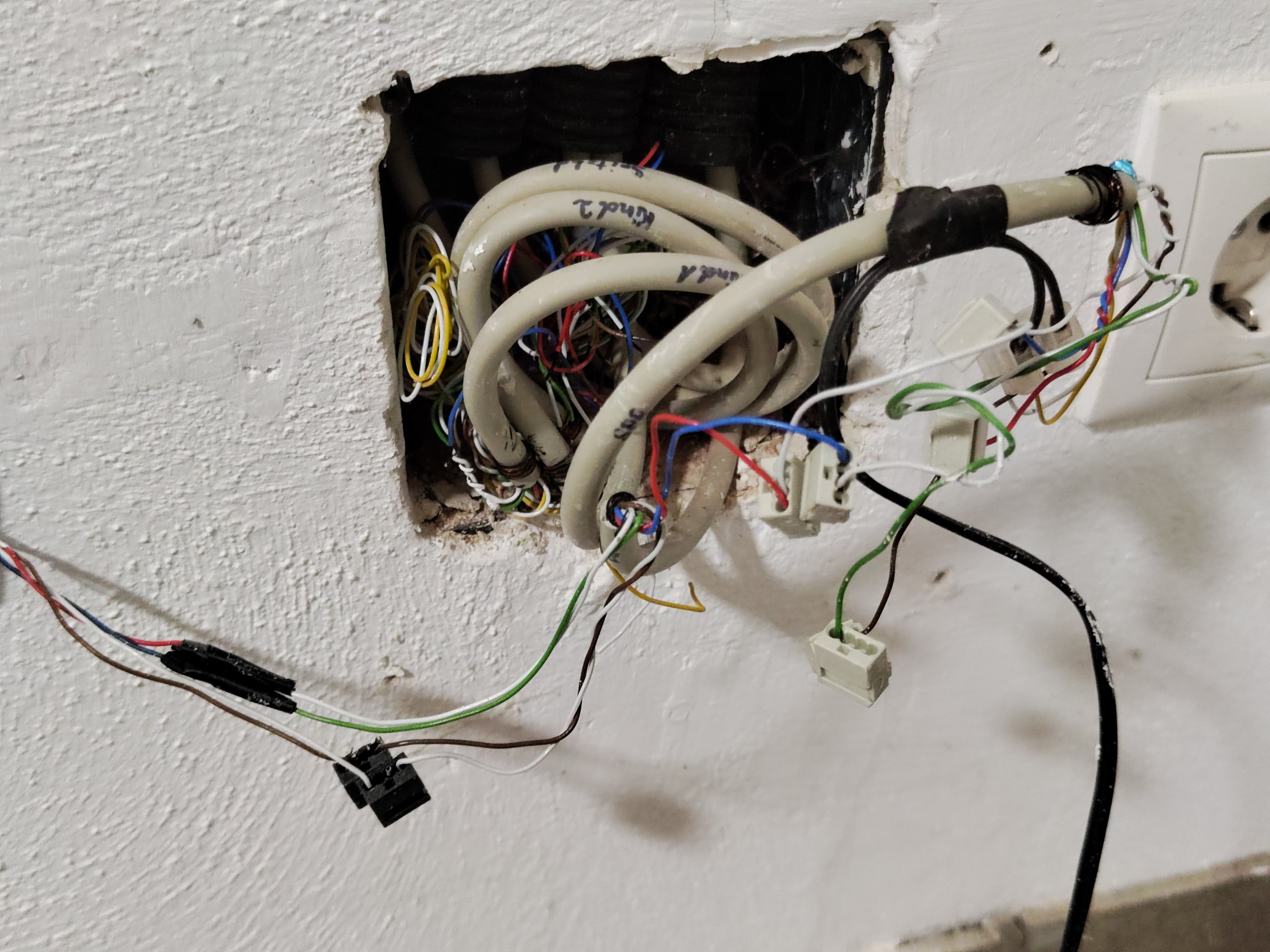

Und so das Kuddelmuddel im Keller:
PS: Ja es scheint so als wären Leerrohre drin, bislang war ich aber bei keinem erfolgreich und bin durchgekommen (auch mit guter Einzughilfe wie dem Teil von Runprotec). Habe das Gefühl, dass Leerorh endet irgendwo oder ist unterbrochen, bislang habe ich nicht herausgefunden wo... . Gibt es irgendwie die Möglichkeit die Einzughilfe Aufputz mit einem Tool nachzuverfolgen? Aktuell hab ich keine Ahnung wo die Leitungen lang gehen.

Mich würde wundern, wenn du überhaupt 100 Mbit/s sauber über das Kabel bekommst. Das ist doch in einem Leerrohr drinnen, oder? Kannste da nix ordentliches durchziehen?
Edit: Jetzt wo du noch mehr Bilder rein gestellt hast. Hol dir bitte einen Elektriker, der da ordentliches CAT6/7 durch zieht und Dosen macht.

Das sieht für mich eher wie Steuerleitungen/ Klingeldraht aus.

Also ich als Elektriker kann dir sagen das sind normale Fernmeldeleitungen/Telefonleitungen vom Typ J-Y(ST)Y.
Fernmeldeleitungen
Diese würde ich mir ausklingen von wo nach wo die Leitungen verlaufen und somit einen eigenen Plan erstellen, dass was auf den Kabel draufsteht muss nicht unbedingt stimmen.
Dafür würde ich meinen Duspol verwenden.
Wenn das erledigt ist und ich nun weiß von wo nach wo, welche Kabel laufen würde ich beim austauschen beim einziehen eine Paracord-Schnur verwenden und diese mit Kabelgleitmittel versehen, keine Seife oder Spüli diese setzt sich fest und vermittelt Gerüche im Rohr über die Zeit.

Kurzfristig brauch ich aufn Spitzboden zwei Anschlüsse. Einmal muss die 5g Antenne auf dem Dach zum Router im Keller kommen und mit dem anderen Anschluss muss dann das "schnelle" Internet wieder zu mit auf den Spitzboden kommen.
Dafür reicht eine Dose mit einem Netzwerkport aus. Selbst 100 Mbit über das alte Telefonkabel würde erstmal reichen um arbeiten zu können. Mit etwas Glück geht auch Gigabit, siehe das verlinkte Thema im NGB Forum.
Einfach nen Switch dran und du kannst gleichzeitig das Signal der 5G Antenne nach unten zum Router leiten und trotzdem ein weiteres Gerät zur Internet/Netzwerknutzung anschließen.

Sieht für mich nach einer alten ISDN Verkabelung aus. Denke nicht das das je für Netzwerk gedacht war...

Blöde Frage: Heißt das, wenn ich das "irgendwie" an meinen Hausanschluss verkabel, dass ich damit mein Router inkl. Modem daran anschließen könnte?
Dann könnte ich Router inkl. Modem vorübergehend erstmal im Spitzboden anschließen, damit wäre mir erstmal für ein paar Wochen geholfen.
Wenn, wie/was muss ich machen damit es funktioniert :D
Also Annahme du hast einen aktuellen DSL-Anschluss diese ist angeschlossen an einer sogenannten 1.TAE dies ist der Zugangspunkt für deinen DSL-Anschluss.
Willst du nun einen anderen Standort für deinen Router kannst du diese 1.TAE versetzen.

Ja okay, aber ist das gezeigte Kabel dafür sinnvoll zu verwenden oder wird das ebenfalls nur Murks?

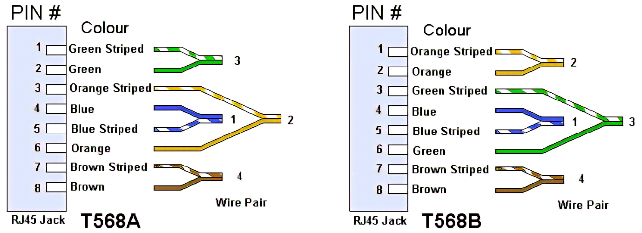

Probieren kann man es, für 100 MBit/s. Sind immerhin verdrillte Pärchen.
Dazu müssen auf beiden Seiten 1, 2, 3 und 6 aufgelegt werden. 1+2 und 3+6 jeweils als verdrilltes Pärchen. Und auf der anderen Seite dann genau gleich.
Falls du noch Keystones kaufen musst, nimm am besten werkzeuglose, z.B. https://www.amazon.de/dp/B08QM9Y61M
Das wären die Farbcodes, wobei man A oder B verwendet, aber bei deinen Kabeln nicht direkt umsetzbar.
Wichtig, wie gesagt, für 100 MBit/s sind Pins 1+2 und 3+6. Die anderen können frei bleiben. Das wäre dann für Gigabit.
