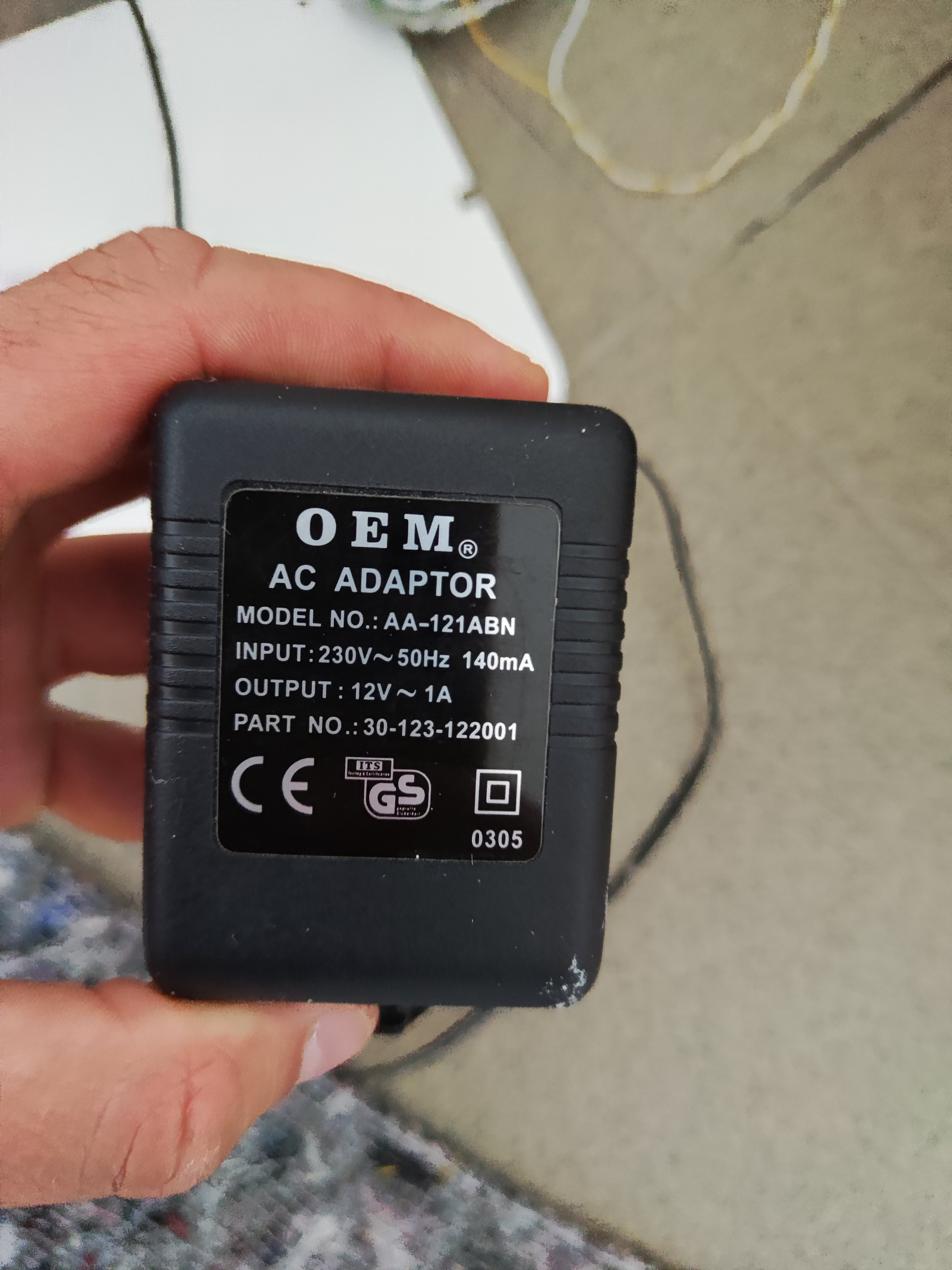

E: Mach am besten mal ein Foto von dem Netzteil

Unspektakuläres Teil...xeroftw schrieb:E: Mach am besten mal ein Foto von dem Netzteil

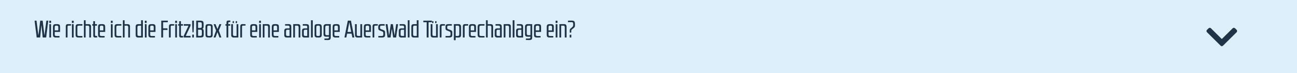

Danke, ich hab aber nichtal mehr ein entsprechendes Telefon das klingeln könnteredjack1000 schrieb:Na dann https://www.auerswald.de/de/support/produkt/tfs-dialog-301/support#faq-8518
und folgendes auswählen
