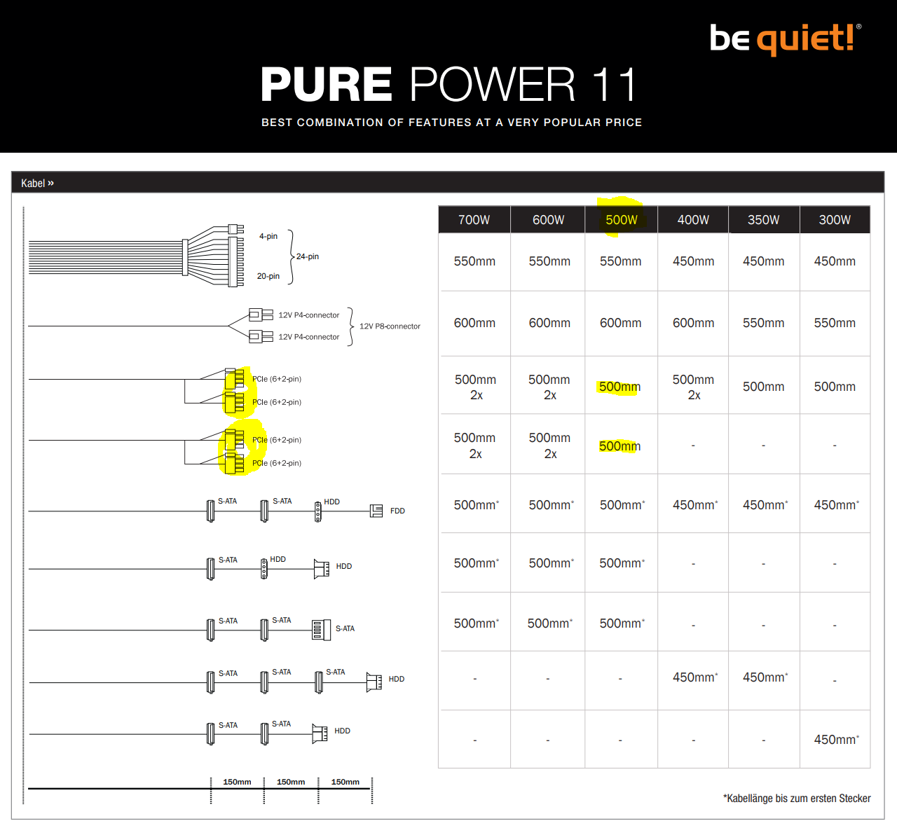

hab mir heute o.g. Grafikkarte zugelegt und musste leider feststellen,dass das Netzteil nur einen 6+2 Stecker für die Grafikkarte besitzt.

laut Hersteller eigentlich nicht:
1x 20/24-Pin, 1x 4/8-Pin ATX12V, 2x 6/8-Pin PCIe, 6x SATA, 3x IDE, 1x Floppy

das PP11 500W hat zweimal 6+2Pin also 2x 8Pin.
-> Herstellerlink -> Zeichnung
Und deine oben gepostete GPU brauch anscheinend.
Externe Stromversorgung 1x 8-Pin PCIe, 1x 6-Pin PCIe
Sollte also passen.

Edit: Krass, gibt wirklich 2 6 Pin, lag versteckt unter der vorderen Lüfterabdeckung..
