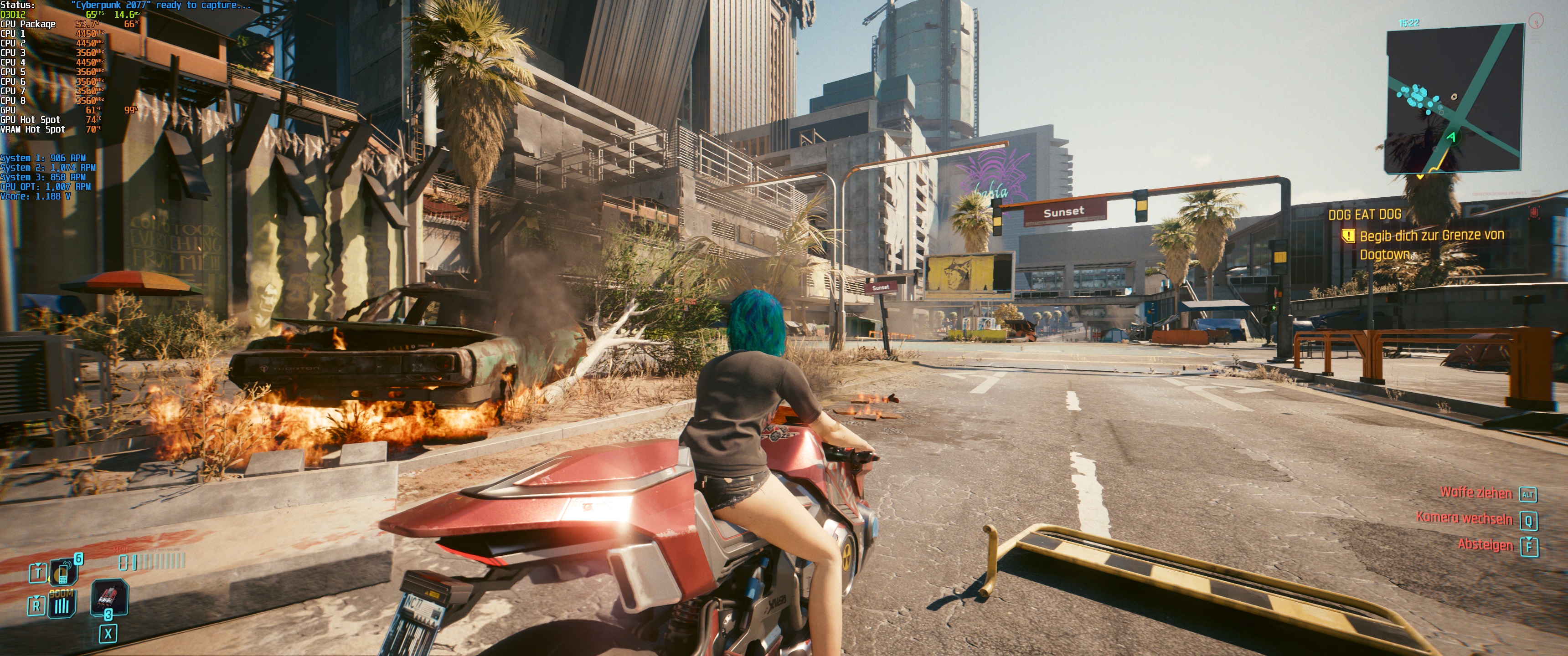

Gute Idee, hatte das selbe Problem, ein Monsterkühler auf der Jetstream 4070 und dann die Lüfter per VBios auf 30% (1100U/min) festgetackert inklusive nerviges Brummen. Applaus für Palit. :rolleyes:
Aber aufgrund des Kühlers hab ich sie behalten.
:D
So ist die Graka eingestellt (Sys3) und erreicht die selben Temps wie mit dem Original, allerdings mit weniger Drehzahl und besseren CPU Temps (ca 3C° weniger).
Sys 1=Front, Sys2=Back, Sys3=Graka

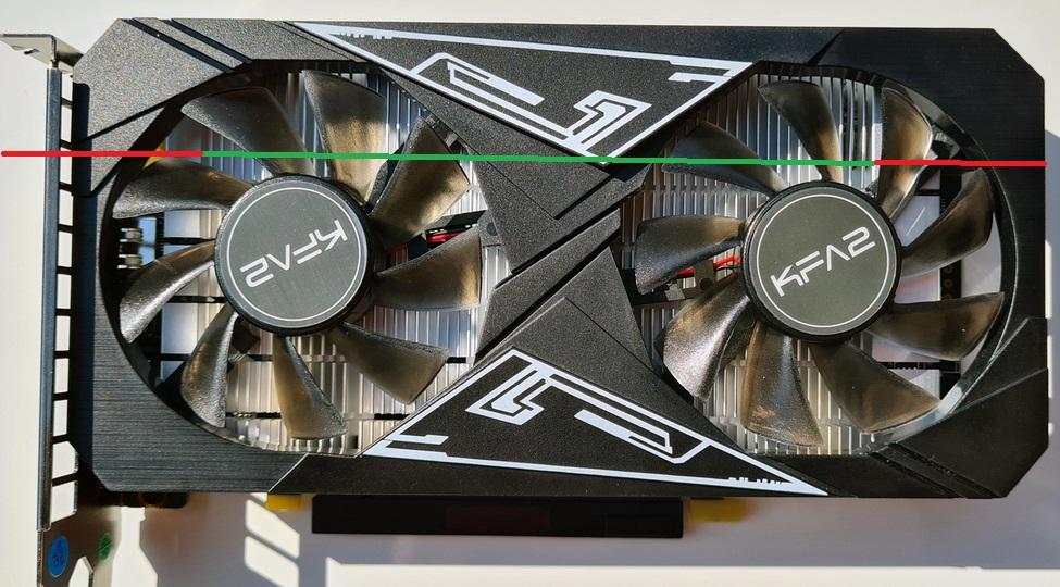

Zwei Lüfter halte ich allerdings auch für etwas übertrieben. Wenn ich mir das so anschaue ist der Bereich der Kühlfinnen vielleicht 130mm breit (grün). Mehr muss nicht aktriv gekühlt werden.

über das Board ist der Lüfter dann halt auch komplett frei regelbar.
Das Brummen bekommst du auf jeden Fall weg, das allein ist die Arbeit wert.

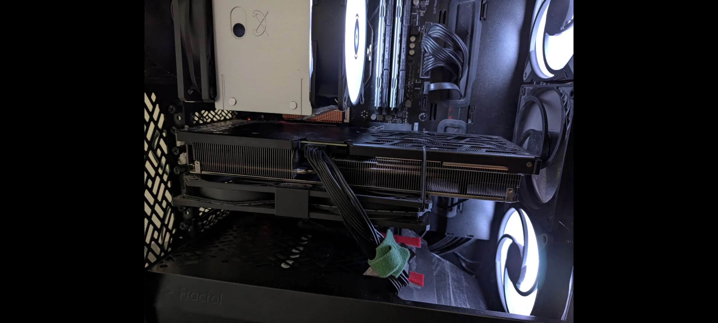

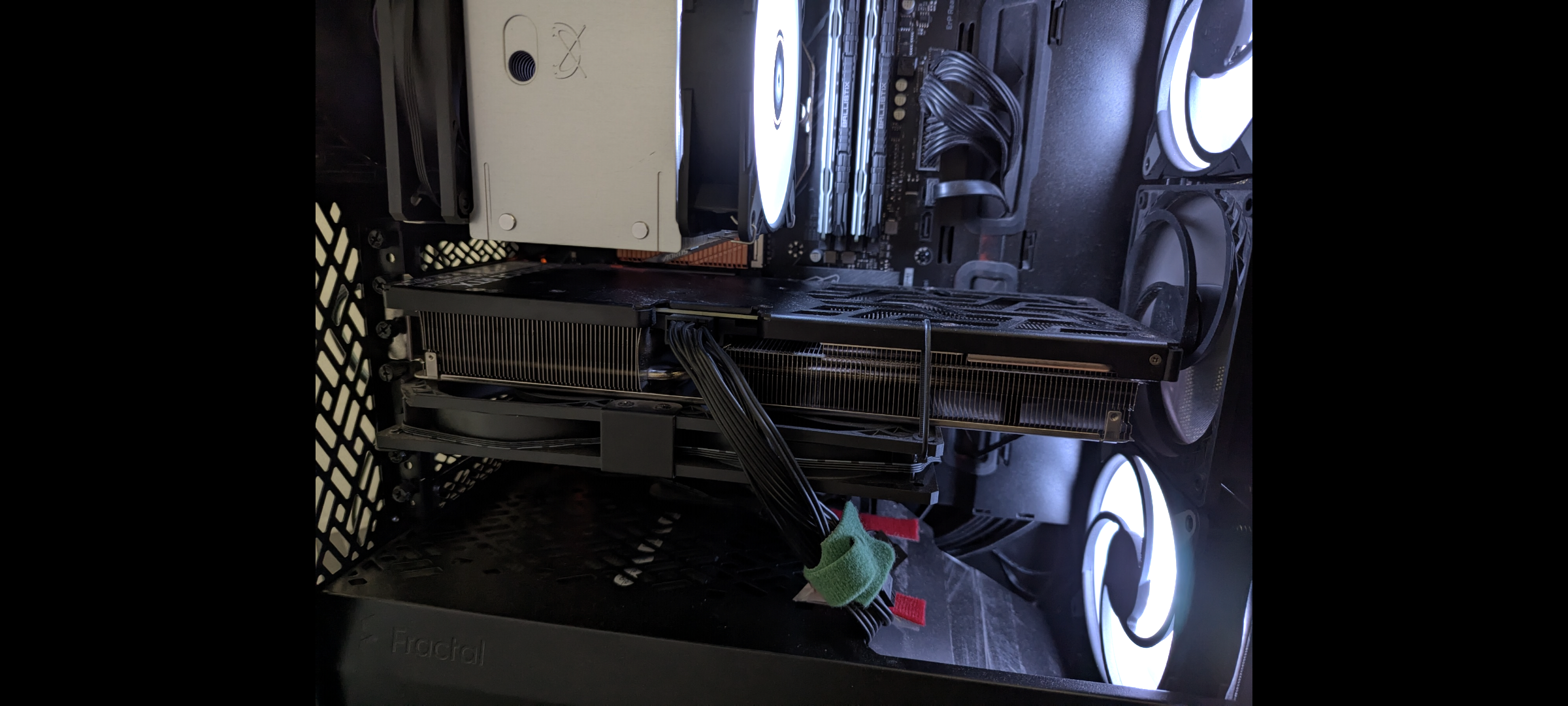

So etwas holprig aber Umbau is fertig. Ja einer hat gereicht. Ein zweiter hätte leider auch nicht ins Gehäuse gepasst. Die Befestigung war das schwierigste. Leider muss man den kompletten Kühler demontieren. Der Verkäufer hatte die wlp schon erneuert. Na ja ein paar Schrauben unten und oben Kabelbinder. Es hält fest und nach dem ersten Test, ist die gpu 1-2 grad kühler und der pc nun wesentlich leiser.
Hoffentlich hält es mit den Schrauben.
Der Arctic p12 pwm ist schon leise.
Mal sehen wie es auf Dauer läuft. Danke erstmal an alle Tipps.
