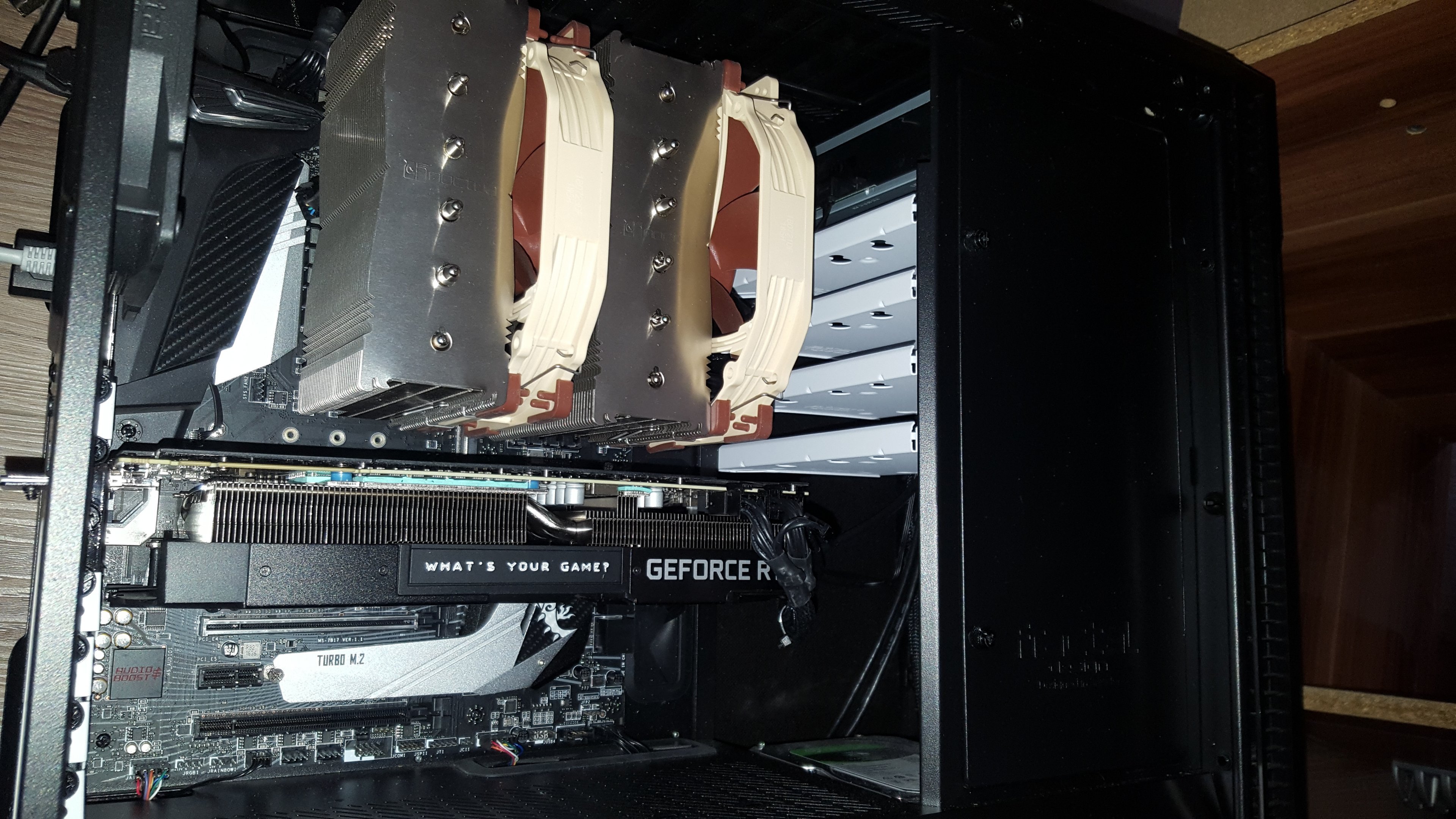

Bilder von meinem Rechner:
Reaktionen: Shadow86
Sieht nach Hitzestau aus, bzw. die GraKa heizt das Case auf.
Reaktionen: pedder59
Das Kühl Design von der kfa2 ist nicht so geil genauso wie die Lüfter Steuerung.
Ein kleinerer CPU Lüfter kann für deutlich bessere GPU Temperaturen sorgen.
Ansonsten eigene Lüfter Kurve im MSI afterburner einstellen oder powertarget runtersetzen

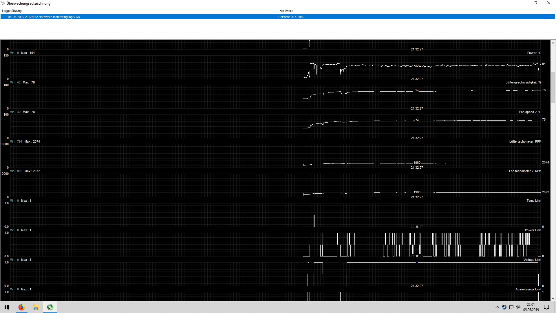

Wenn ich die Lüfterkurve selbst einstelle scheint alles zu passen und der Lüfter dreht nicht auf.

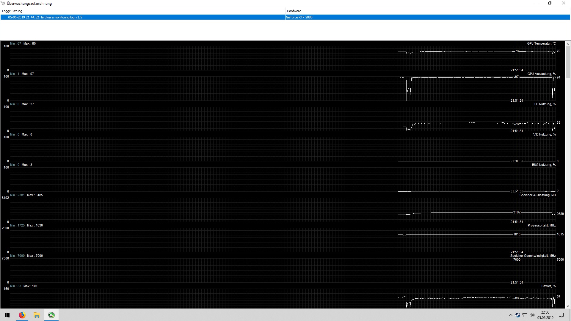

Hier mal 2 Logs, einmal mit der KFA eigenen Lüfterkurve also Default ohne was verändert zu haben
und meine eigene optimierte Lüfterkurve.
KFA Lüfterkurve während dem Spielen (Man beachte vor allem die Peaks unter Lüftertachometer RPM)
Eigene Lüfterkurve während dem Spielen:

Das ist doch total dämlich, man muss sich in dem Log nur die Geschwindigkeit anschauen
wo der Lüfter dauernd von ca 1800 RPM auf 3200 RPM springt.....das kann doch nicht
der Ernst von KFA2 sein.
