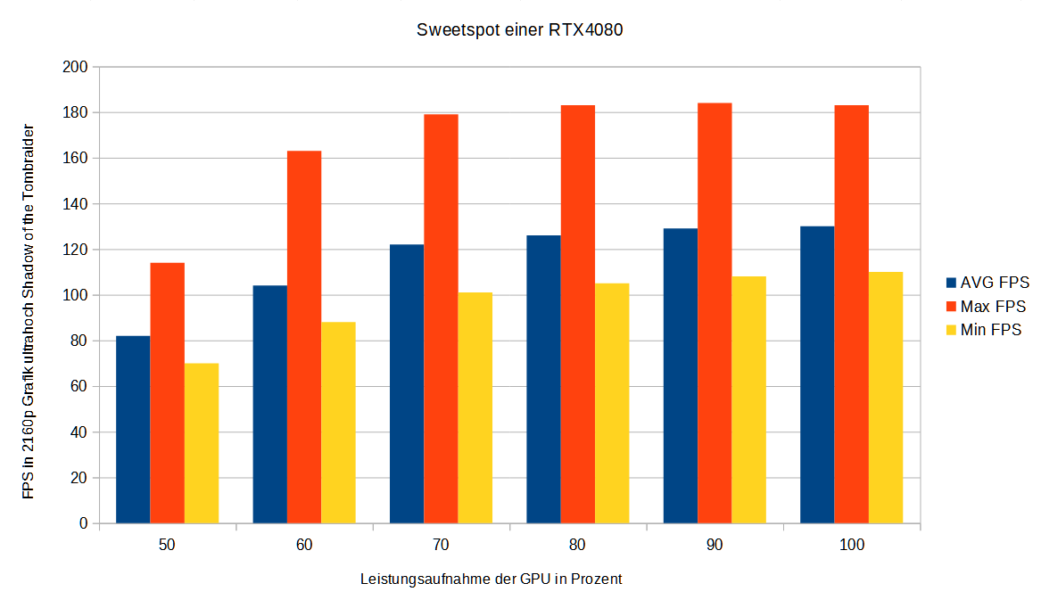

Habe eine KFA 4080 ST one Click OC hier, die von dir beschriebenen Beobachtungen habe ich auch bei meiner Karte, bis auf das Powertarget, das ich im Afterburner bis 131% anheben könnte, was ich aber nicht mache, da bei mir ab über 80% Powertarget kaum Leistungssteigerung feststellbar ist:
Die Werte oben habe ich mit meiner KFA2 4080 aufgezeichnet.
Die Lüfter drehen bei mir auch mit mind. 1000U/min und laufen ca. 3 min nach, sind bei mir aber nicht laut (im Gegensatz zu denen meiner vorherigen Gigabyte 3080).
Die Temperatur ist bei mir auch maximal 65°, ich vermute, das die Hotspottemperatur bei den 4000ern kritischer ist, weswegen die 65° nicht überschritten werden.

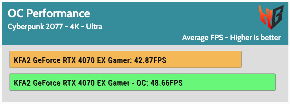

Übertakten bringt schon was, +13% z.b. bei 4k cyberpunk laut igor. Und anscheinend laufen die 4070 gut finde ich schon beachtlich.

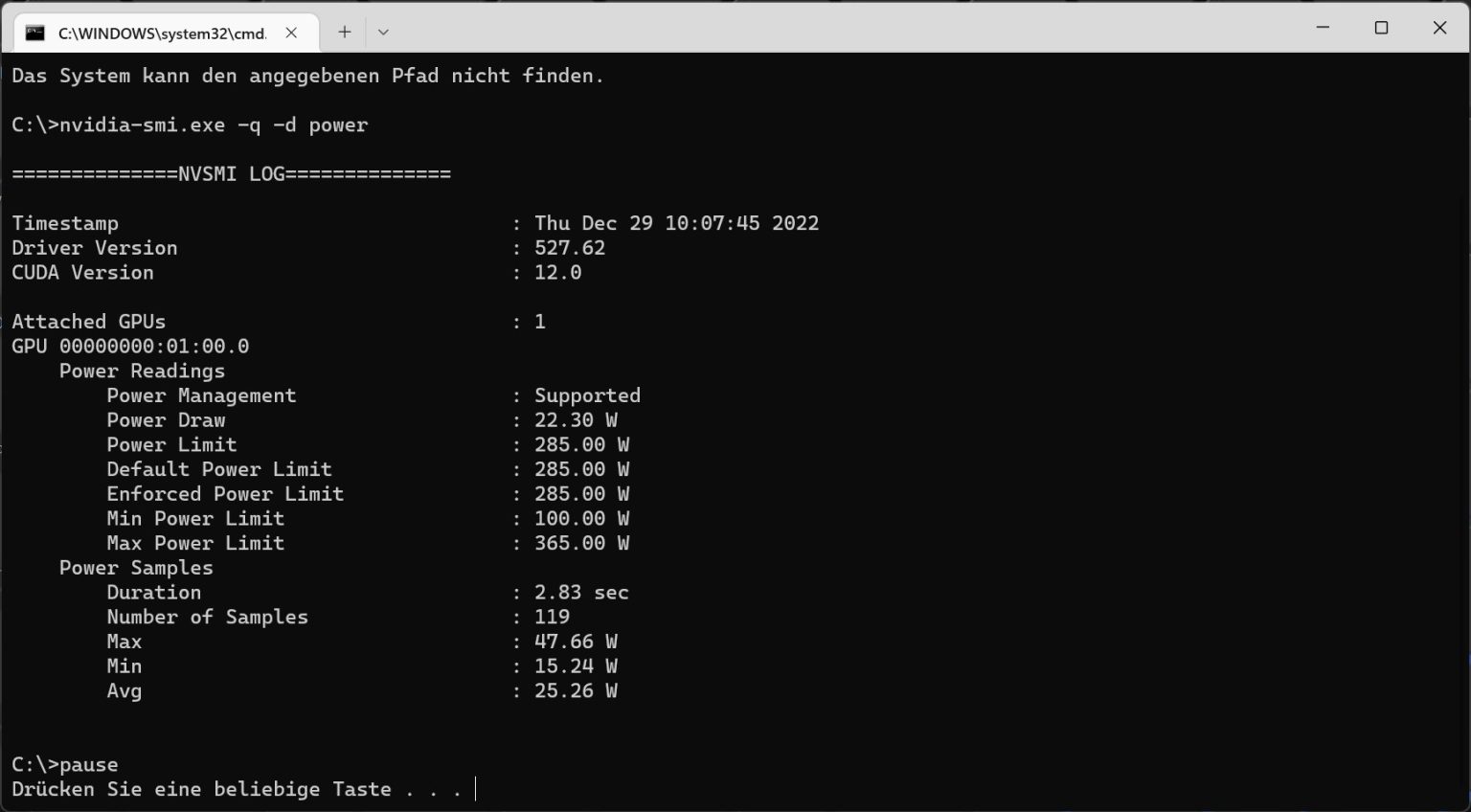

Schau mal bild2 kansnt du das ausführen?
in cmd
nvidia-smi.exe -q -d power
dann ist gewissheit, bin selbst gespannt was ich erwische

Also laut nvidia-smi liegt ein Powerlimit von 215 Watt vor. Afterburner und alle anderen Tools zeigen aber maximal 200 Watt. Ist da die Telemetrie kaputt, wie bei der 4060? Ich blicke da nicht durch...

Oder die Tools zeigen schlichtweg den falschen Wert an, und es liegen bereits 215 Watt an.
So wird es wohl sein. Reduziere ich das Powerlimit um 10%, sind es laut nvidia-smi noch 193,5 Watt. Sprich die Karte hat bereits 215 Watt anliegen, die Tools zeigen nur fälschlicherweise maximal 200 Watt an.

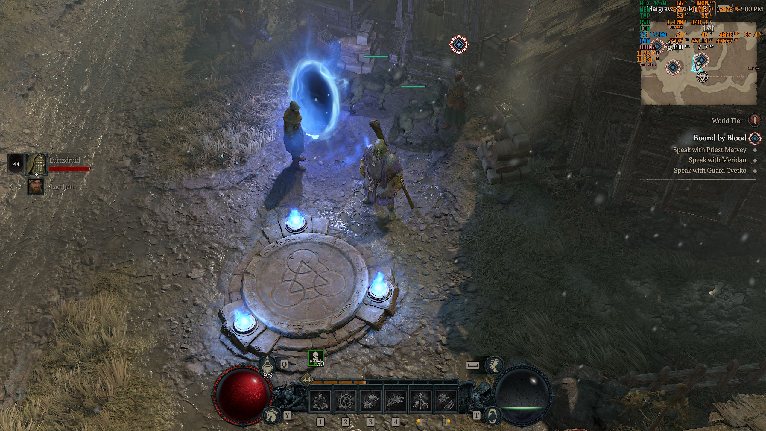

Ja also jenseits der 2,9 GHz sind auf jeden Fall möglich. In Diablo 4 mit DLAA und FrameGen hängt sie sogar meistens kurz vor den 3 GHz, weil das Powerlimit da nicht ausgereizt wird.
In CP 2077 gehts aber auch oft auf 2,8 runter wegen Powerlimit und bringt dann nicht viel mehr als wenn man die Karte nicht ganz ausfährt. Da müsste man versuchen noch Spannung zu reduzieren, aber dann wirds wieder leicht crashy...
