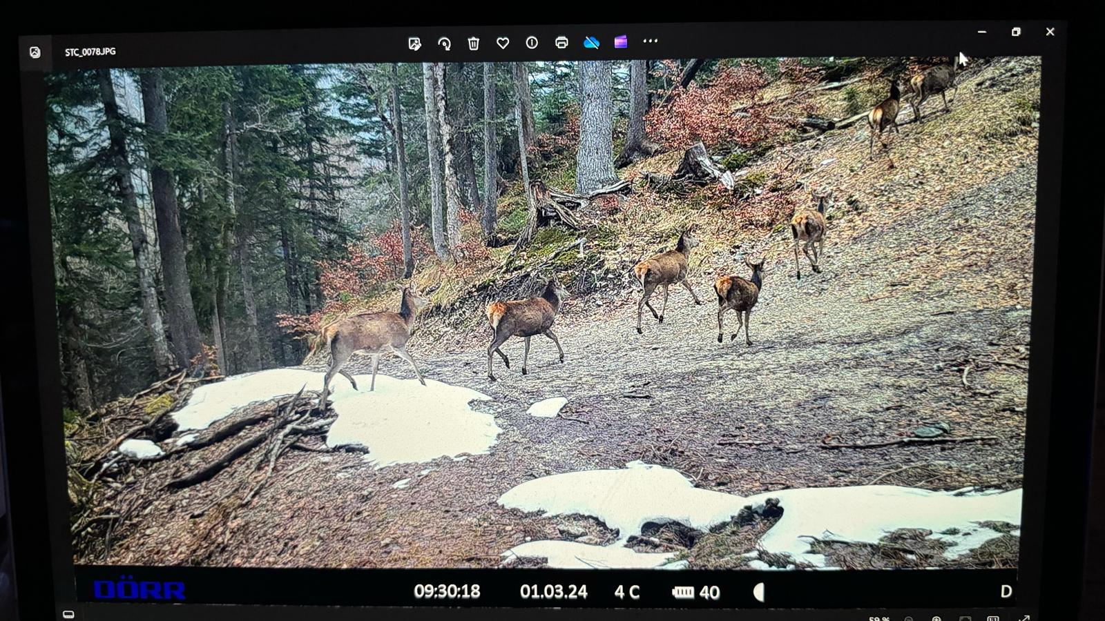

Danke für die Links - ich gucke das mal durch. Am besten natürlich etwas das kostenlos oder Opensource ist, aber zur Not zahlen wir auch dafür. Als Input stelle ich mir halt einen Ordner mit 1000 Bildern vor und Output sollte ein Ordner sein der nur noch Bilder enthält wo etwas erkannt worden ist.
Was ich auf die schnelle gefunden habe waren irgendwelche Onlinedienste wo ich die Bilder hochladen muss (und die sind dann public) oder mir werden irgendwelche CSVs erstellt mit den ganzen Tags - das könnte zur Not auch gehen. Muss ich halt ein Script schreiben welches hinterher die Liste wieder auswertet und die Dateien entsprechend verschiebt.
Beim ersten Link muss ich selbst noch was schreiben um die API anzusprechen und beim zweiten habe ich mal in die main.py geschaut, das sieht auch wieder nach Video aus (da werden einzelne Frames dann analysiert). Hatte gehofft es gibt hier ein simpleres Script.
Input ist z.b so etwas

Also ich bin kein Experte aber wenn das tagging nicht live passieren muss könnte man z.B. intervallweise ein ganzes Batch Bilder taggen lassen und dann die Bilder welche nicht die passenden Tags bekommen haben automatisch löschen.
Aber ob es da schon etwas fertiges gibt ist die andere Frage.
Allerdings sind rudimentäre Python CV Skripte nicht übermäßig schwer.
Gibt auch viele mehr oder weniger gute Ressourcen online als Sprungbrett

Ich glaube du brauchst hier gar keine Object-Detection... im Prinzip willst du ja nur die Bilder "herausfiltern", auf denen eine Anomalie (in Form eines Tiers) zu sehen ist. Ohne das jetzt geprüft zu haben, ändert sich ja bei einer Wildkamera wenig zwischen zwei Bildern, es sei denn, ein Tier taucht auf.
Was ich mal testweise machen würde: Schreib ein kleines Programm, was das erste Bild einer Kameraeinstellung nimmt und mit allen anderen dieser Kameraeinstellung vergleicht). Bei größeren Änderungen nimmst du an, dass ein Tier aufgekreuzt ist:
https://gist.github.com/zwcloud/2b52825bcc4408d4d5e076409adaf44a
