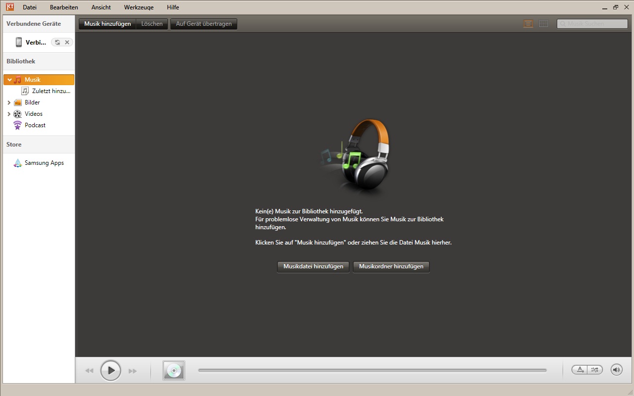

ich habe mir das Samsung Galaxy S I9000 gekauft. Gestern habe ich die "Kies" Software von der CD installiert. In dieser Version erkannte die Software mein Handy, aber bei der Synchronisation mit Outlook gab er eine Fehlermeldung an. Daraufhin habe ich Office 2010 neu installiert und Kies 2 direkt von Samsung runtergeladen und installiert. Jetzt bleibt die Kies Software beim Erkennen meines Handys "hängen". Die Software ist ansprechbar aber es geht einfach nicht weiter. Folgendes habe ich bereits kontrolliert:
- Es ist die neueste Kies Software
- Die Treiber habe ich unter Kies auch aktualisiert
- Das Galaxy wird unter Windows 7 erkannt und ich kann es unter dem Arbeitsplatz anklicken
- Ich habe die richtige Reihenfolge beim Anschließen befolgt
- Im Gerätemanager liegt auch kein Problem vor
- Firewall und Antivirus sind/ waren aus
- Das Handy zeigt das USB Symbol
- Unter Einstellungen ist Kies eingestellt
Ich hoffe es kann mir jemand helfen, da die Outlook Synchronisation sehr wichtig für mich ist.
Vielen Dank im Voraus

Danke für die Antwort.
Ja, das hatte ich auch schon gelesen. Ich habe unter Einstellungen im Galaxy auch Kies ausgewählt, also das kann es nicht sein.
Trotzdem nochmal vielen Dank

da bin ich wieder. Erstmal vielen Dank für eure Bemühungen.
Das Problem ist gelöst. Kies 2 erkennt nun mein Galaxy. Warum genau es JETZT klappt kann ich nicht sagen, aber ich beschreibe mal kurz was ich getan habe.
Ich hatte am Anfang die Kies Version installiert die mit dem Handy geliefert wurde. Das wr die ältere (Kies 1) Version. Aber beim Versuch ein Update zu machen, sagte das Programm mir, dass die neueste Version installiert wäre. Dieses Programm erkannte mein Handy noch, aber die Synchronasitation mit Outlook innerhalb von Kies funktionierte nicht.
Dann habe ich Kies 2 installiert und das Programm erkannte mein Galaxy nicht. Nachdem ich alles probiert hatte was ihr mir gesagt habt, habe ich mich dazuentschieden, Kies 2 zu deinstallieren und es nochmal mit Kies 1 zu probieren. Gesagt getan. Bei dieser Installation allerdings, sagt mir das Programm sofort, dass es eine neue Version gibt und ob diese installiert werden soll. Also holte ich mir das Update und siehe da, Mein Galaxy wurde sofort erkannt.
