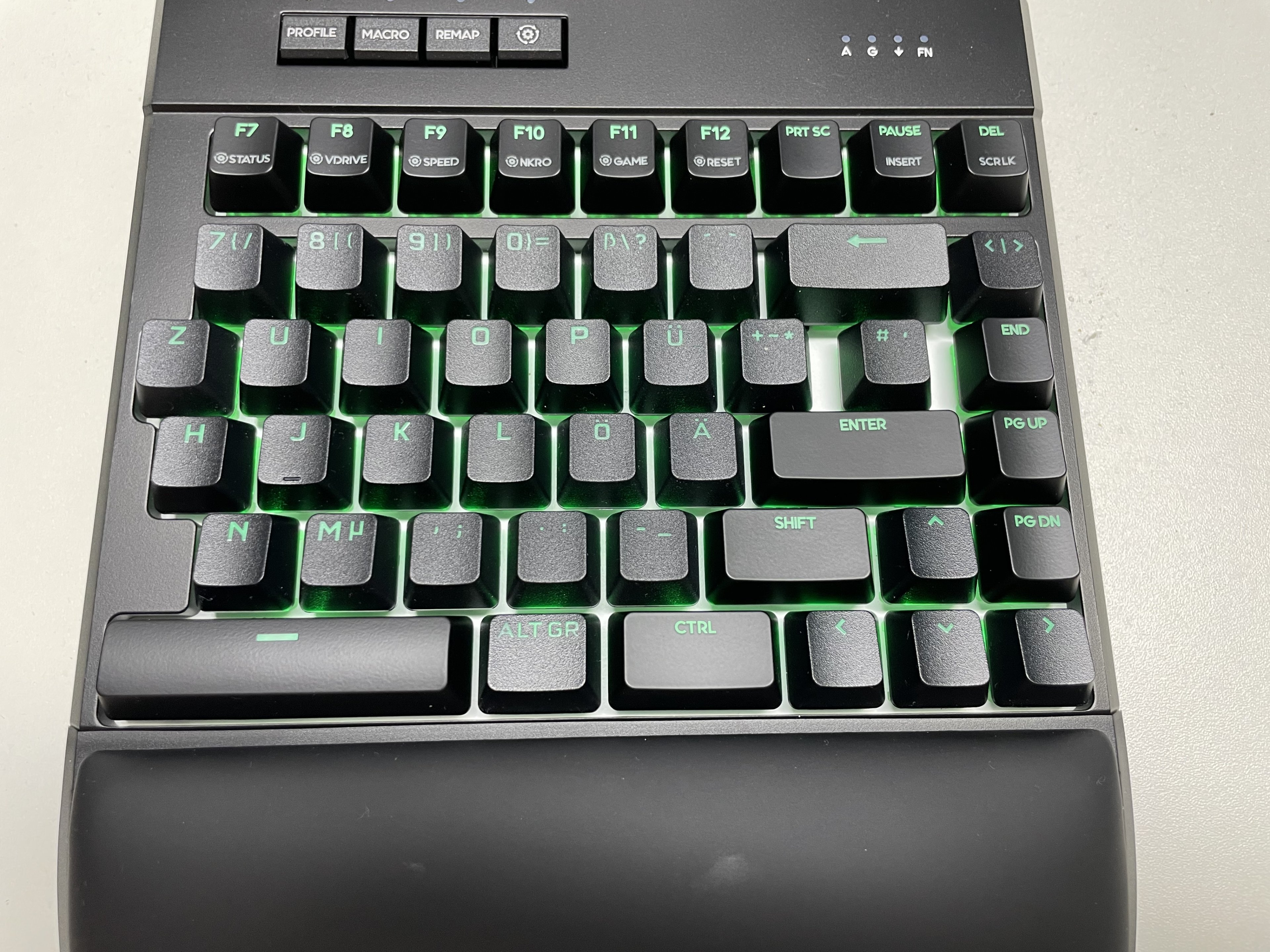

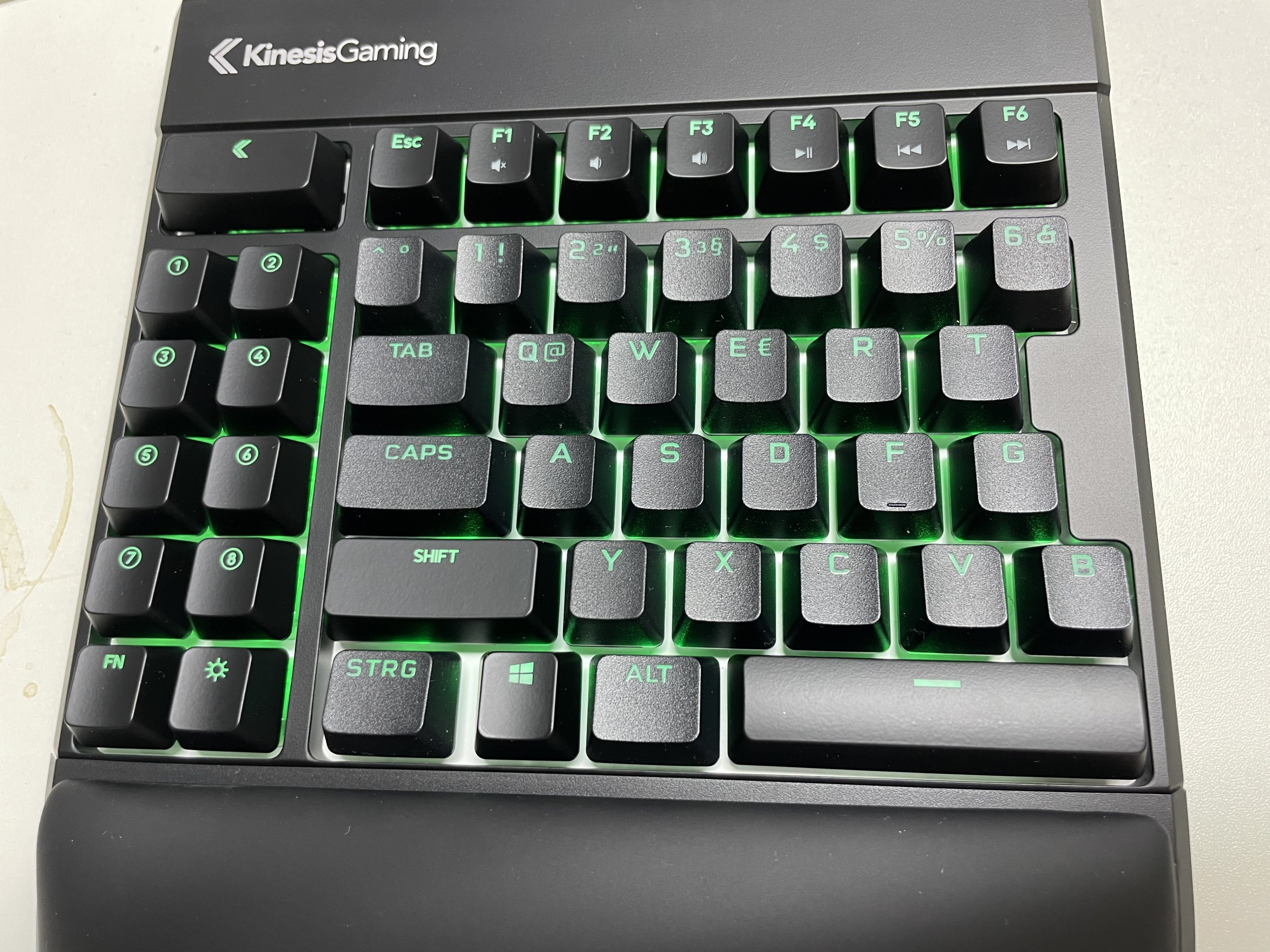

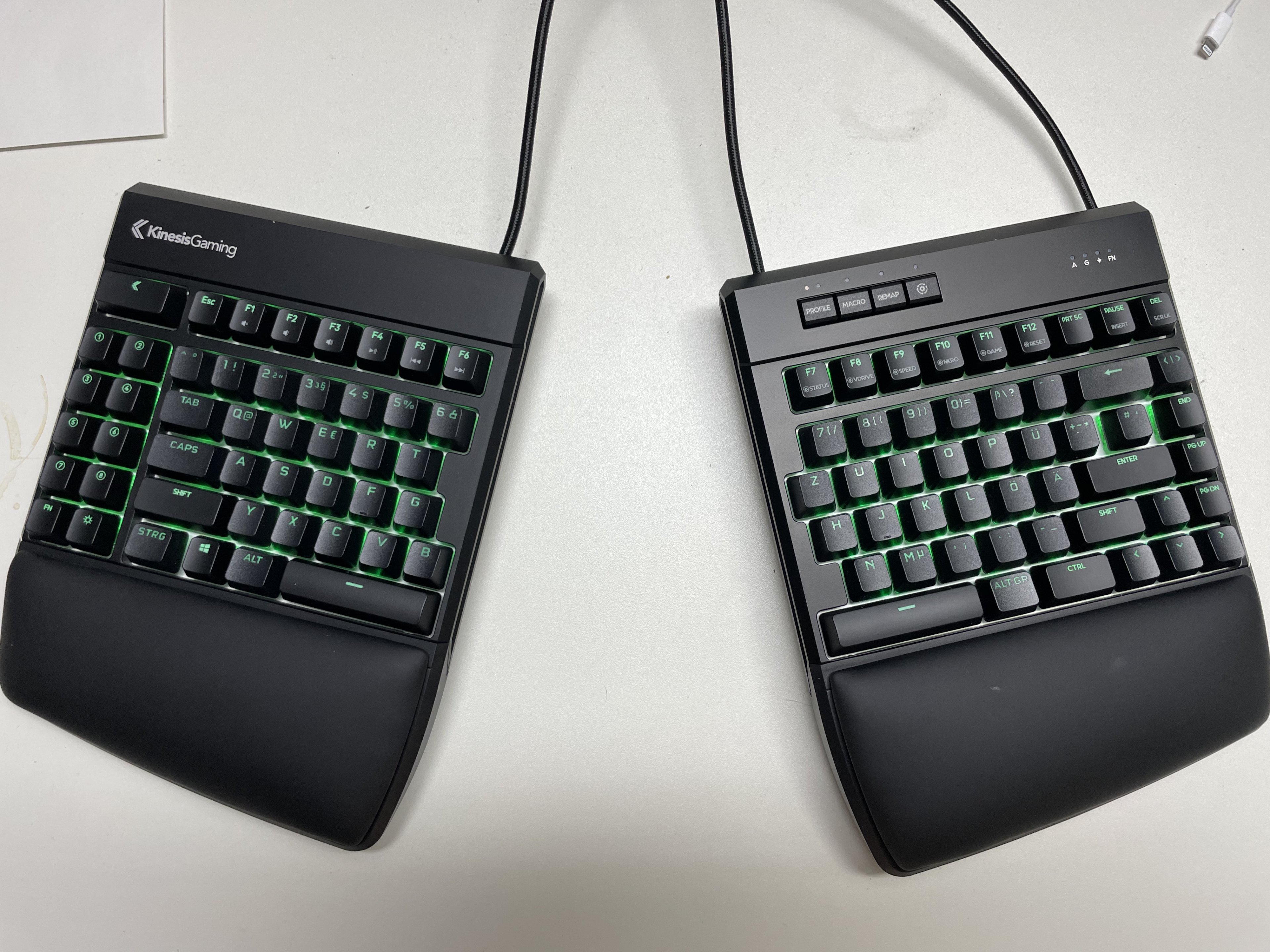

So, ich hatte ja versprochen noch ein Update zu schreiben, wenn ich die Tastatur und die Keycaps hier habe.
Grundsätzlich passen die Keycabs natürlich auch die Cherry MX Switches.
Nochmal zur Erinnerung:
Corsair PBT Double Shot Pro Keycap Mod Kit
Einschränkungen, folgende Tasten passen nicht:
- Linke sowie rechte Shift-Taste
- Windows-Taste (zu groß)
- Linke STRG etwas zu klein, mehr Raum zwischen den Tasten
- Rechte STRG passt gar nicht
- #-Taste ist viel zu klein, hier ist das größte "Loch" in der Tastatur zu den benachbarten Tasten.
- <>| - Taste gibt es im englishen Layout gar nicht neben dem Y, die musste ich komplett an anderer Stelle montieren und programmieren.
- Die Zahlen-Tasten (oberste Reihe) sind vom Profil etwas höher als die originalen Keycaps.
- Die Leertaste
- Die F-Keys Sowie sondertasten (PG Up / DN) habe ich auch nicht getauscht.
- Enter/Return
Ansonsten ist der optische Unterschied zwischen den originalen ABS Caps und den PBT Caps nicht sooo groß als das es beim betrachten stören würde. Wenn man genau hinsieht bemerkt man den Unterschied natürlich.
Bin für den Anfang erst mal zufrieden. Mal sehen ob ich in zukunft noch weiter modde/tausche oder es jetzt einfach so lasse. ;)
