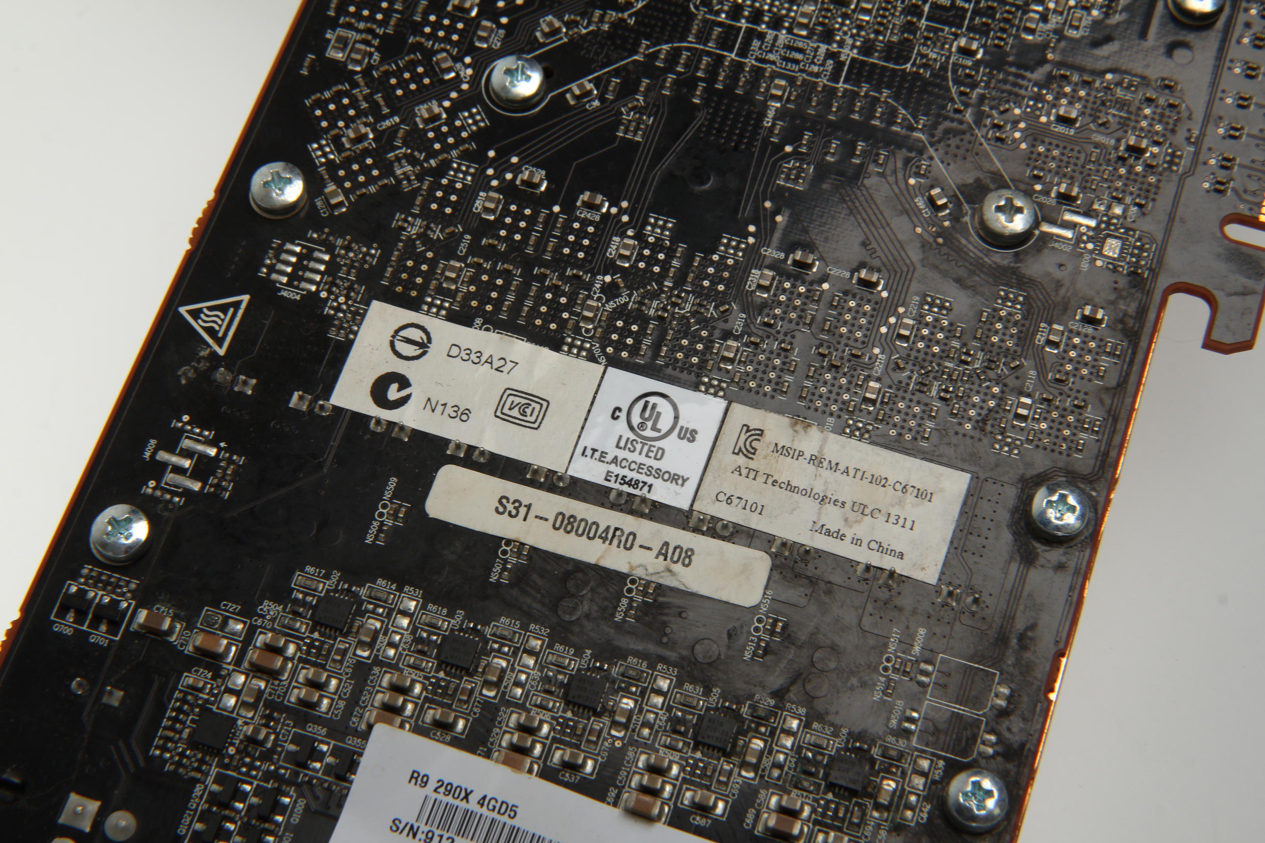

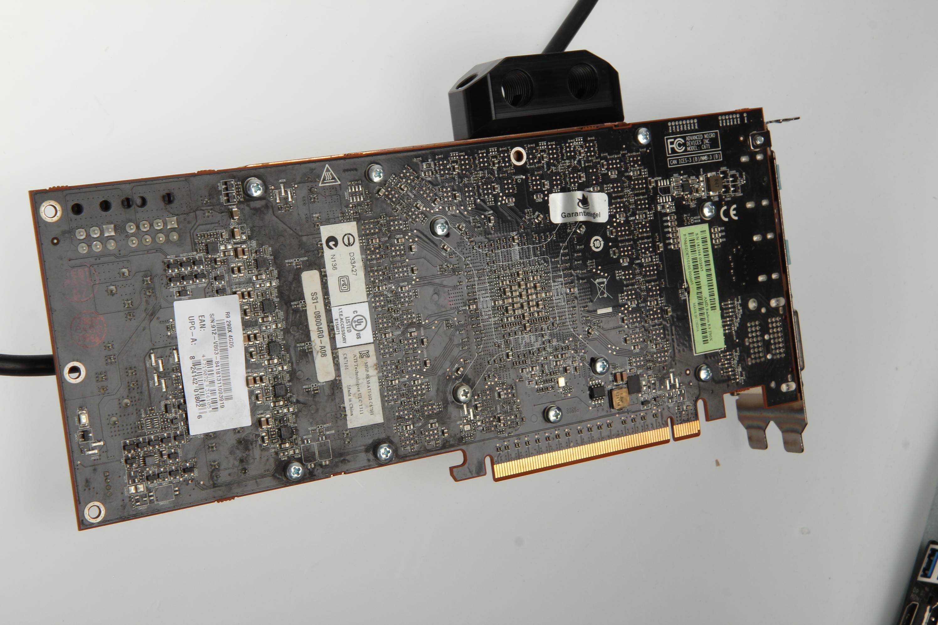

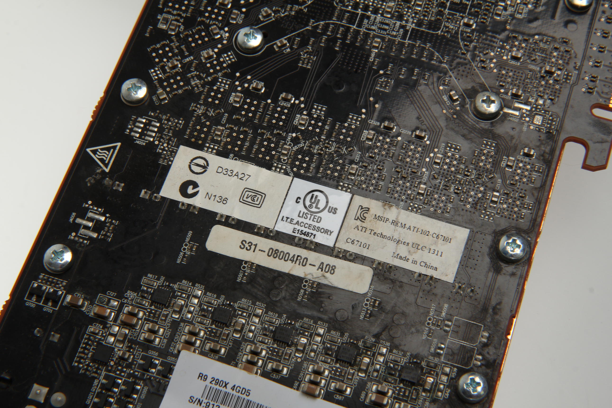

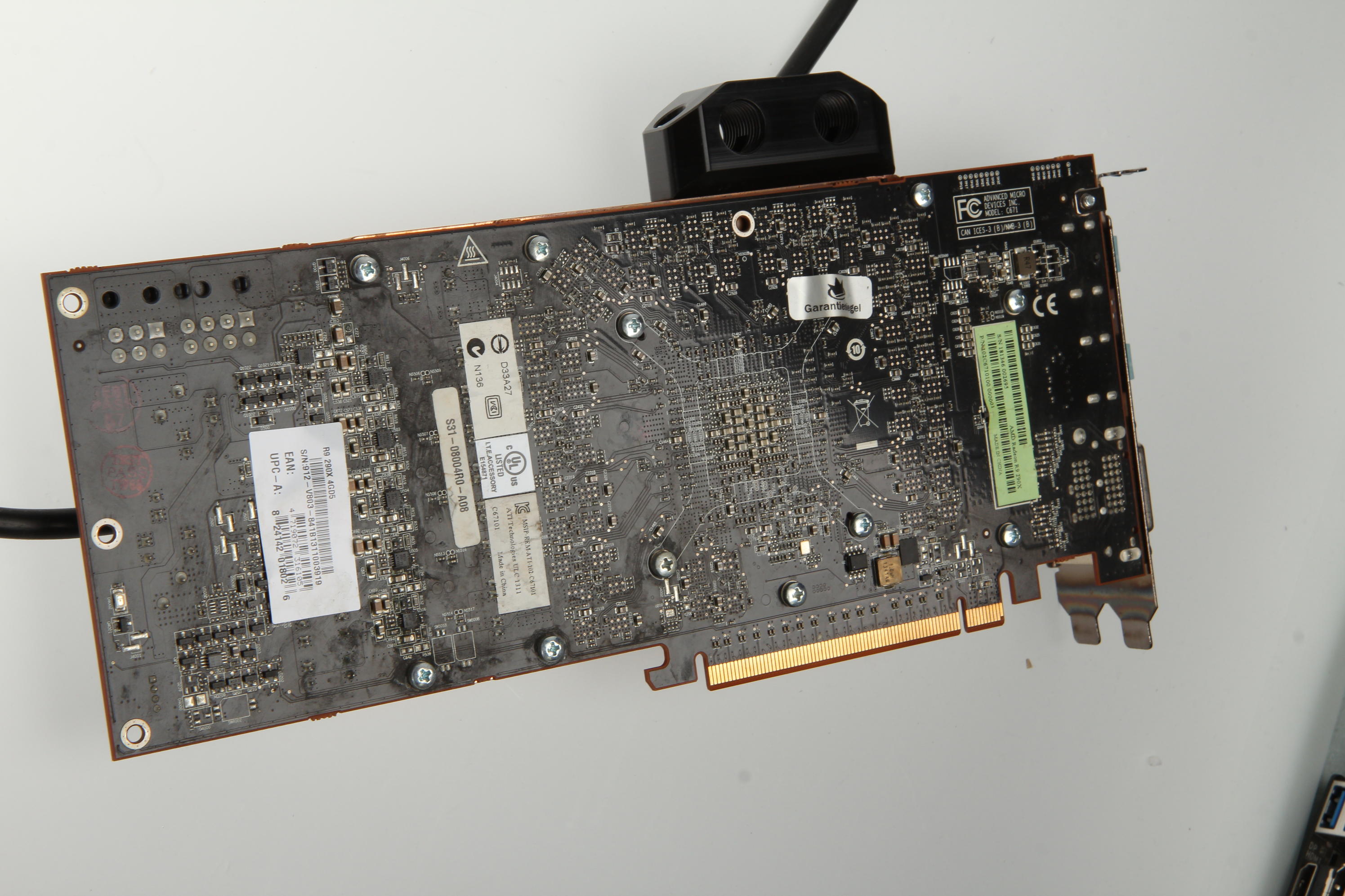

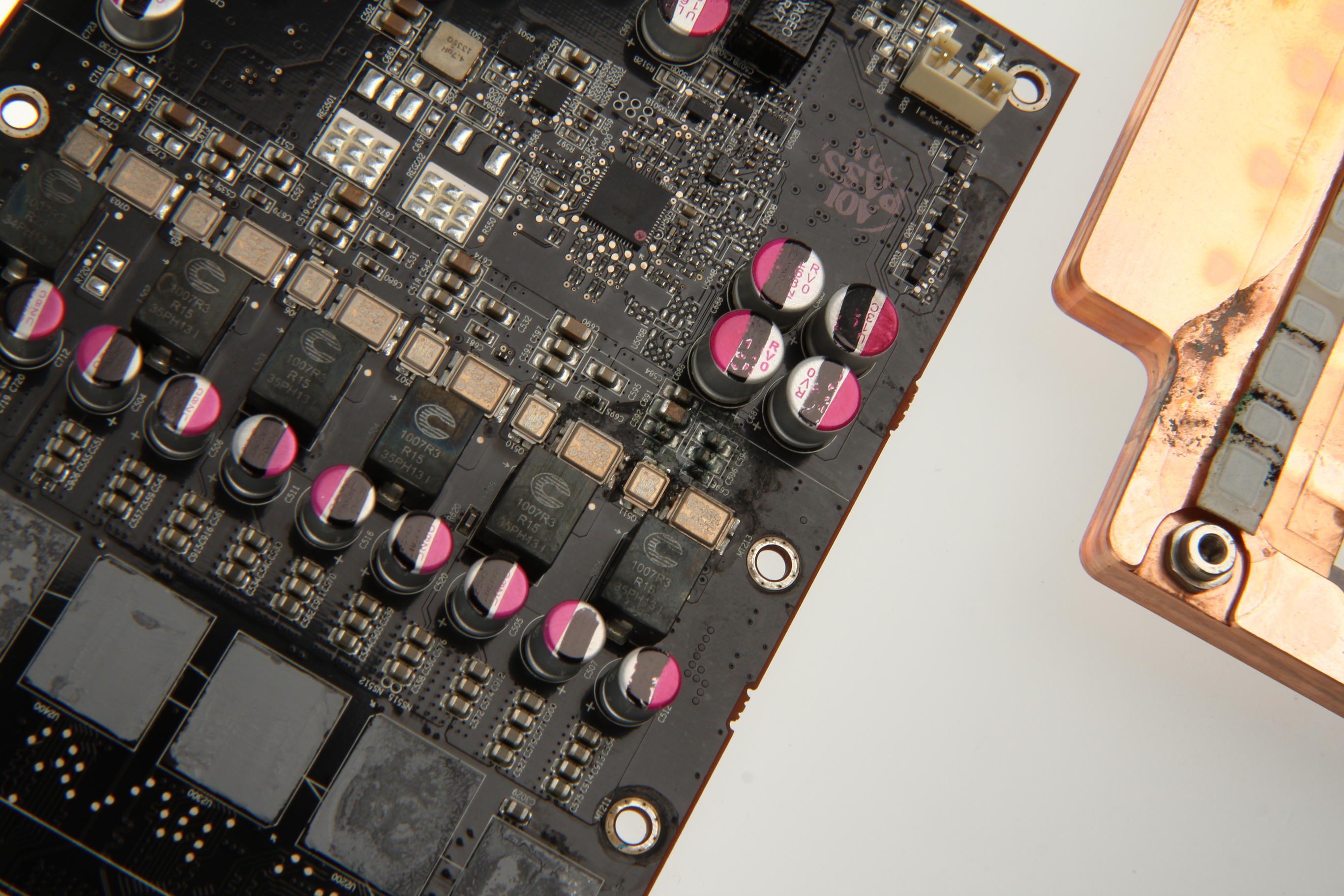

Als die Karte bei uns in der RMA-Abteilung ankam, war sie bereits nass, da sie offenbar nicht ausreichend getrocknet wurde bzw. die Stopfen nicht ordentlich verschlossen worden sind. Der King Mod Service hat die Karte anschließend untersucht und festgestellt, dass sich auf der Rückseite des PCB überall eindeutige Spuren von großen Mengen getrockneter (kristallisierter) Kühlflüssigkeit befinden. Auch auf den Seriennummern-Aufklebern usw. sind zweifelsfrei Feuchtigkeitsspuren zu sehen, die nicht einfach nur von etwas während des Transports ausgetretenem Restwasser aus dem Kühler stammen. Komplettiert wird das Schadensbild durch Schmauchspuren im Bereich der Spannungswandler (VRMs), die auf einen Kurzschluss im Betrieb hinweisen und auch am Kühlkörper gut zu erkennen sind.
Bei derartigen selbst verschuldeten Wasserschäden bleibt uns keine andere Möglichkeit, als die Garantie sowie Gewährleistungsansprüche abzulehnen. Obwohl die Karte im Dezember 2013 gekauft wurde und damit die Zeit der Beweislastumkehr vorüber ist, hänge ich zum Nachweis noch eine Auswahl von Bildern mit an:

Aber wenn die Rückseite bei mir schon so ausgesehen hätte, hätte ich mich NIE getraut, die Karte einzusenden (Wasserflecken und Brandflecken).

Bei DER Menge an Wasser (wie man auf den Bildern ja recht schön sieht) wäre meine WaKü ja leer und nicht nur die Grafikkarte kaputt (oder hat sich durch die Restfeuchte und die geschlossene Tüte einfach gut verteilt?) :rolleyes:
@ Nie gesagt, dass Ihr die Karte eingeschaltet hattet: Da ich KEINE sichtbaren (und die Spuren auf den Bildern springen einen je direkt an ;)) Brandspuren hatte, muss ich davon ausgehen, dass IHR die Karte gestartet habt.
