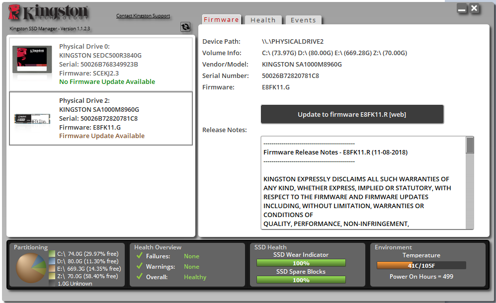

Der Kingston SSD Manager teilte mir mit, dass es ein Firmware-Update für die M.2-NVMe-SSD Kingston A1000 gäbe.
Zuvor hatte ich die Daten auf eine andere SSD geklont und die A1000 in den zweiten, nur über PCI-E 2.0 x4 angesprochenen Sockel gesteckt. Da hier die M.2-SSD mit etwa 800 MB/s lesen und 500 MB/s schreiben nur etwa halb so schnell war wie erwartet, hoffte ich durch das Update eine Verbesserung zu erhalten.
Nach dem Klick auf den Update-Knopf erschien sofort die Meldung, dass das Update einen Power-Cycle brauche um wirksam zu sein. Also Rechner aus und wieder an. Ergebnis: Der Kingston SSD Manager listet die A1000 nicht mehr auf. In der Datenträgerverwaltung wird sie mit allen Partitionen angezeigt, ich kann zwar den Inhalt der Partitionen im Dateimanager sehen, aber keine Datei oder Verzeichnis öffnen und nichts kopieren.

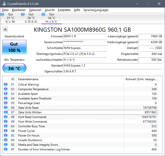

Poste doch bitte mal den Screenshot von CrystalDiskInfo für die SSD, dann sieht man wie die Anbindung wirklich ist. Der X370 hat ja nur 8 PCIe 2.0 Lanes, die reichen nicht um alle PCIe Slot und den M2_2 Slot zu versorgen, die müssen also irgendwie aufgeteilt werden, wenn zu viele Dinger verbaute sind. Was hat Du in welchem Slot des Mainboards? 800MB/s klingen sehr nach PCIe 2.0 x2 und nicht nach PCI 2.0 x4.
Die SSD wird halt im PCIe 2.0x4 Slot nur mit PCIe 2.0x2 laufen, denn sie hat ja eh nur eine x2-Anbindung. (PCIe 3.0x2) ….
Stimmt, die hat ja nur PCIe 3.0 x2, da bei PCIe bzgl. Geschwindigkeit und Anzahl der Lanes immer der jeweils kleinste gemeinsame Wert gilt, kann sie in einem PCIe 2.0 x4 Slot nur eine PCIe 2.0 x2 Verbindung ausbauen, auch wenn die PCIe 3.0 x2 könnte und damit etwa die gleiche Bandbreite wie der PCIe 2.0 x4 Slot ermöglicht.
Ja, die SSD läuft nur mit PCIe 2.0x2:
Die Frage ist, warum?

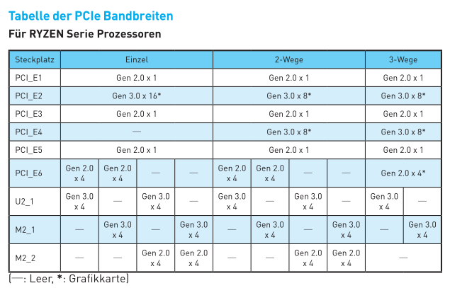

Hier die Tabelle der PCIe Bandbreiten aus der Anleitung:
Außer der Grafikkarte und einer zweiten NVMe-SDD in M2_1 stecken keine weiteren PCIe Geräte in dem Board. Wenn ich die Tabelle richtig verstanden habe sollte die A1000 auch zusammen mit einer zweiten SSD mit PCIe 2.0x4 laufen können.
Irgendwelche Ideen zu dem seltsamen Verhalten nach dem Firmware-Update?
Die SSD kann nur x2 (PCIe 3.0x2), die wird niemals mit x4 laufen, ist das so schwer zu verstehen ...
Der M2_2 kann nur PCIe 2.0x4, deshalb wird die SSD immer mit PCIe 2.0x2 laufen.
Was das Motherboard maximal kann ist uninteressant, wenn die SSD das nicht kann.
Nun hab' ich's endlich kapiert.
