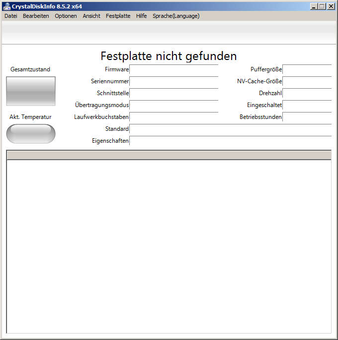

Ich schrieb ja schon, dass die SSD mit CrystalDiskInfo gar nicht angezeigt wird. HDTune nutze ich gern zum Oberflächentest, Löschen und auch zum Auslesen der SMART-Daten.

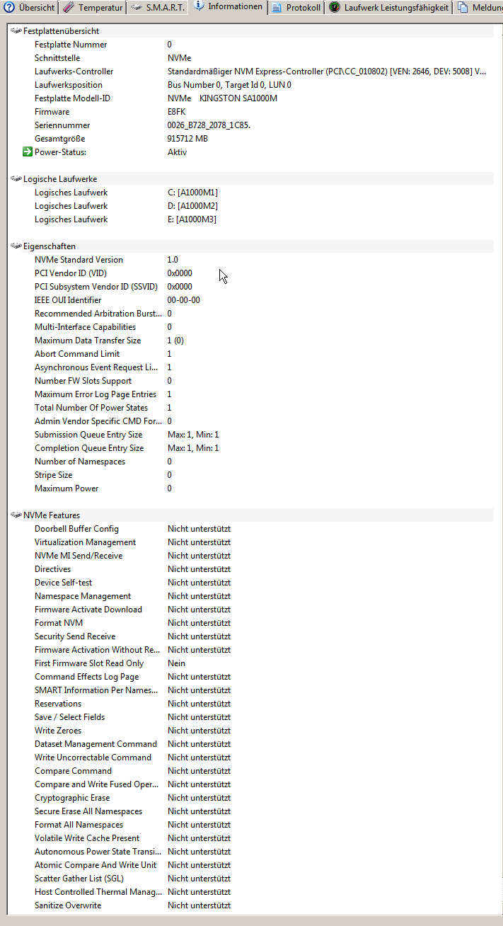

Hard Disk Sentinel zeigt tatsächlich die Temperatur an:
Und dessen Imformationen-Tab:
So sieht es übrigens in CrystalDiskInfo aus:

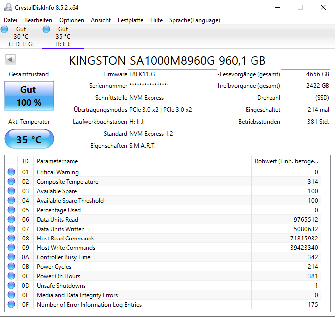

Ich habe mal Windows 10 auf ein anderes Laufwerk installiert. SMART-Werte werden dort für die A1000 angezeigt:
