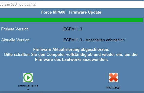

habe gestern probiert die Firmware meiner MP600 zu aktualisieren (Version 15.1, via Corsair SSD Toolbox). Update lief laut Programm komplett durch.
Nach dem Abschalten und Neustarten des Systems bin ich aber weiterhin auf Version 13. Hat jemand von euch ähnliche Erfahrungen mit dem Update gemacht?

Moin , habe auch gerade das Update gemacht , gleiche Ergebnis zeigt auch weiterhin 1.3 an :confused_alt:

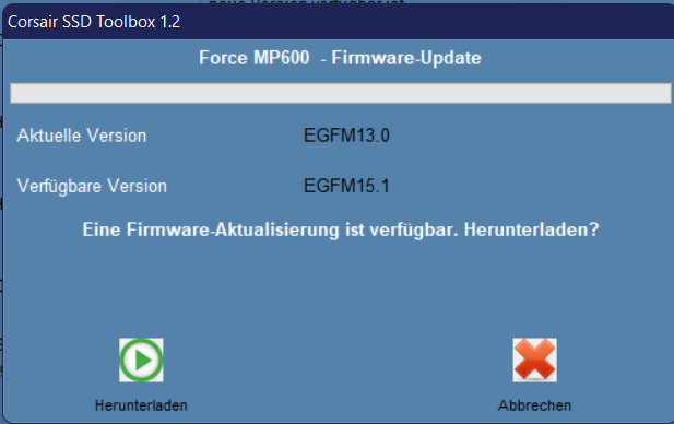

Gleiche Probleme auch bei mir. Über die Corsair Toolbox wird aktuell die Version EGFM 13.0 gemeldet. Verfügbar sei die Version EGFM 15.1. Habe bereits zweimal das Update durchgeführt und jedesmal nach PC Neustart ist die aktuelle Version 13.0!
Ich weiß mir auch keinen Rat mehr! Was kann man noch machen?

Hier das gleiche, habe 2 MP600 verbaut, einmal 1TB einmal 2TB, bei beiden wird es angezeigt, kann es runterladen und wenn er es dann Aktualisieren will, kommt "fehlgeschlagen" Bleibt also bei Version 13.0.

Das Update wurde versehentlich veröffentlich. Wir bitten das zu entschuldigen.
Ich hatte das "Problem" bei meinen MP600 SSD's auch. Daher bitte ich euch, aktuell euer SSD's nicht upzudaten.
Das Firmware Update wird zu einem späteren Zeitpunkt wieder ausgerollt. Ihr könnt daher mit euren SSD's, wie gewohnt weiterarbeiten.
