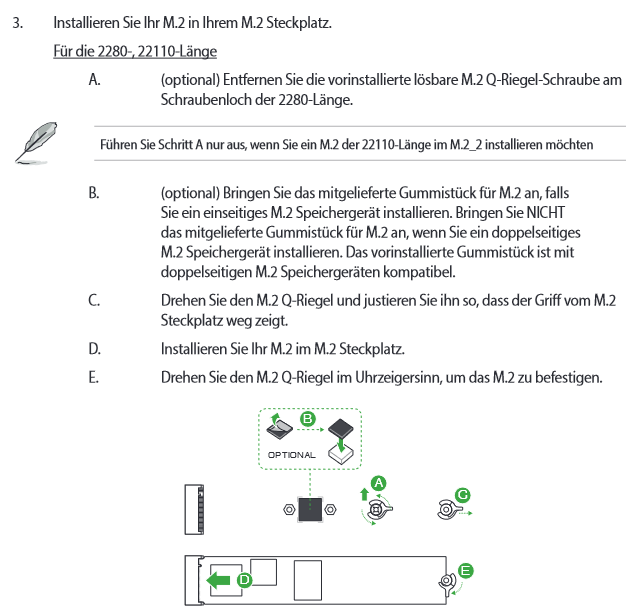

Da müsste für single sided SSDs eigentlich ein extra Gummi beiliegen. Der vorinstallierte ist für 2-seitige....wie ist deine bestückt?
Reaktionen: Kaido
Ja, diesen Gummi habe ich schon auf den vorinstalliertem Gummi dran geklebt.
