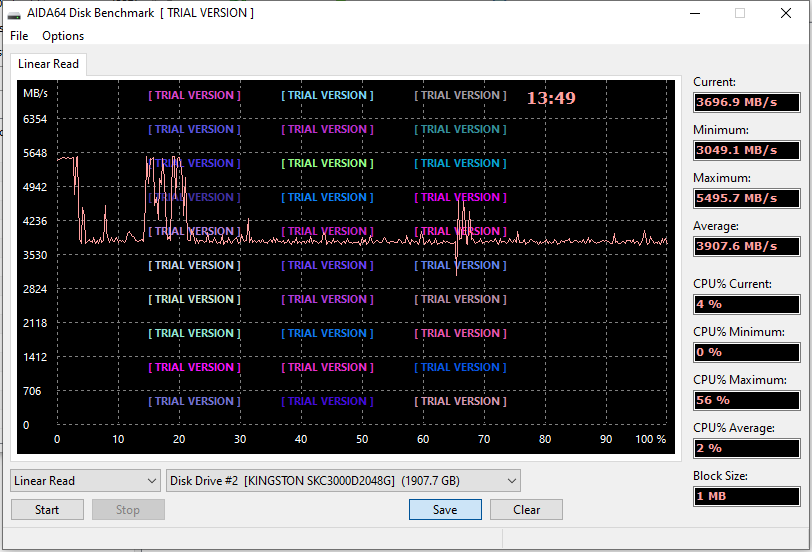

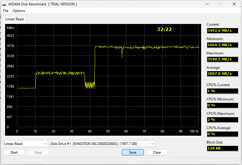

Hab immer noch merkwürdige Effekte.
Funktioniert da TRIM nicht richtig?
Das Seltsame ist dass es beim Lesen diese Probleme gibt, nicht beim schreiben

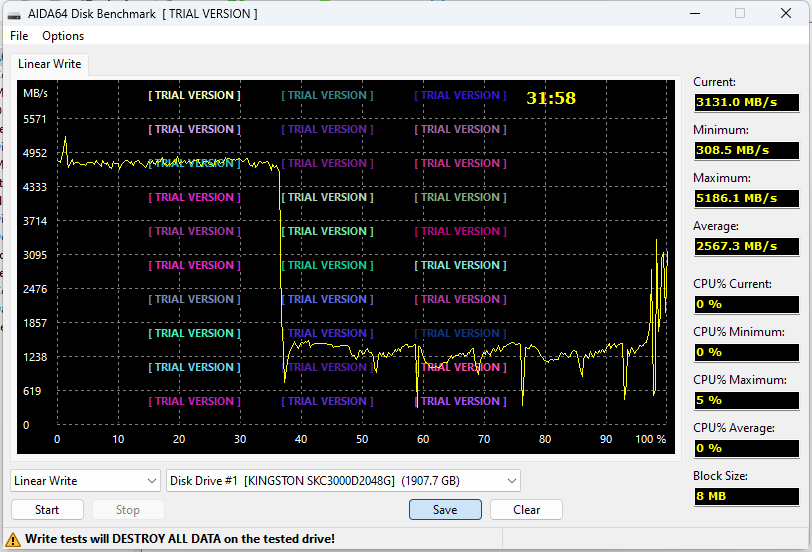

Nö, stimmt in meinem Falle nicht.
Linear Read/Write in AIDA64 ist ein Lowlevel-Benchmark, dem ist egal welche/ob sich daten auf der SSD befinden, da muß nicht mal eine Partition vorhanden sein.
Und bei h2testw waren die geschriebenen Daten nicht mal zwei Stunden alt, der schreibt erst und liest anschließend.
Hab eigentlich alle meine SSDs damit getestet, nur die KC3000 hat ein solches Verhalten.

Das Verhalten wechselt, das ist es ja. Bei mehreren Versuchen wechselt es zwischen der vollen Leistung und Leistung weit darunter.
Das Schreiben jedoch zeigt keine Schwächen

Hatte die SSD Secure Erased, Altdaten waren nicht drauf und AIDA interessierts eh nicht.
Nach wie vor wundert mich dass sie beim Schreiben ihre Leistung bringt aber beim Lesen nicht.
Frisch formatiert und etwas gewartet, dann sind die Lesewerte manchmal OK.
Kann allerdings nicht sagen ob es grundsätzlich so ist, hatte zu viele unterschiedliche Ergebnisse
Meine hat Micon-NAND
