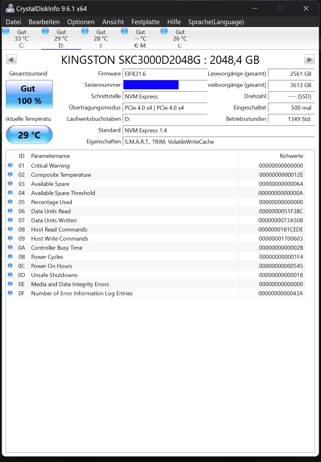

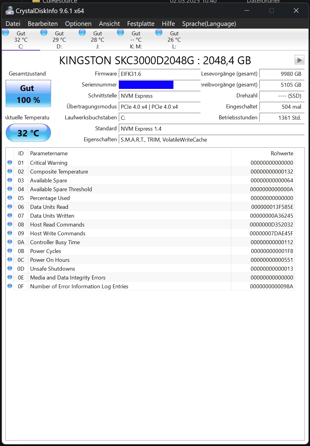

- Crystal Disk ausprobiert. habe 2 Screens erstellt von der vermeintlichen defekten 2. SSD und von der System-SSD. Mit der habe ich ja keine Probleme. Crystal Disk zeigt für beide SSDs den Gesamtzustand „gut“ an. Temperaturen sind normal.
Weiß gerade nicht, was das bedeutet: unter Punkt "Number of Information Log Entries" steht bei der System SSD 98A und bei der defekten SSD 43A.

Die CDI Werte sind unauffällig.

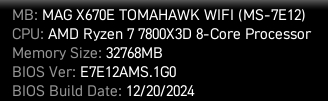

Habe im BIOS nachgeschaut, meiner Meinung nach aktuell:
