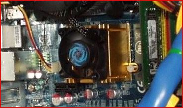

das ist ganz schön warm, ich habe noch einen kleinen lüfter (40 mm) auf die northbridge mit einen klecks silkon geklebt, ist jetzt selbst unter last max 40°C.
siehe bild

So einen kleinen Lüfter muss ich noch iwo liegen haben. Den bastel ich auch mal auf die Northbridge...

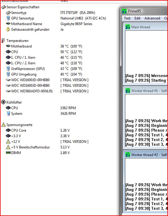

bei dir ist allgemein alles ganz schön warm für unbelastet, da stimmt was mit der lüftung im allgemeinen nicht ganz. wie sehen die temps aus wenn du mal das seitenteil weg lässt.
Temps mit Prime (geschlossen)
