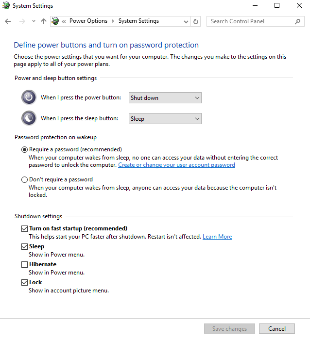

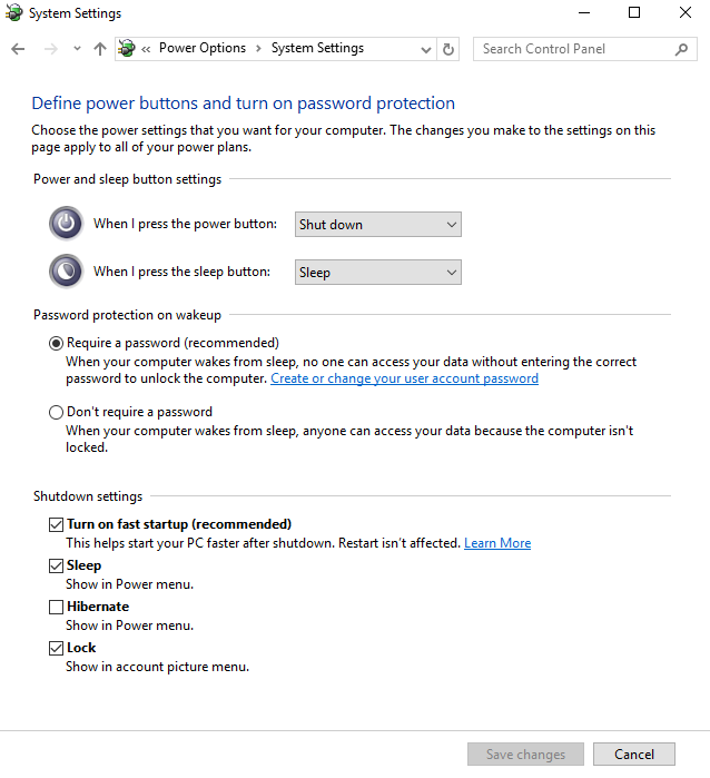

Wie ist dein Win10 konfiguriert? (Fastboot usw.)

In Windows selbst habe ich nichts geändert.
Im BIOS ist Fastboot aktiviert. Aber mit komplett zurückgesetztem BIOS funktioniert es ja auch nicht.

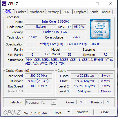

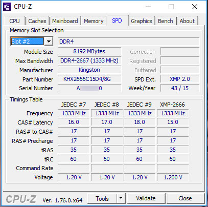

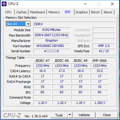

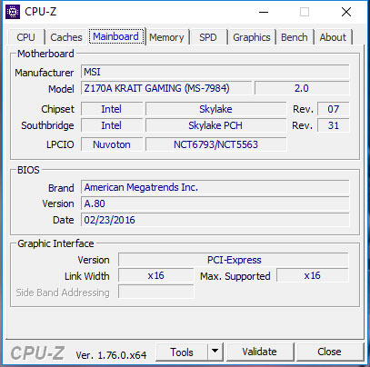

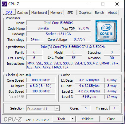

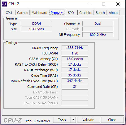

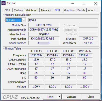

Poste mal alle Bilder aus CPUz.
@Serious_Sam: Mit 1.35V@2800MHz hat es wirklich einmal funktioniert. Leider geht es jetzt auch wieder nicht (egal bei welchem Takt)...

Geht's mit 2667MHz@1,2V?

@Serious_Sam: Das ist ja das XMP Profil und das funktioniert damit leider auch nicht.
