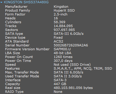

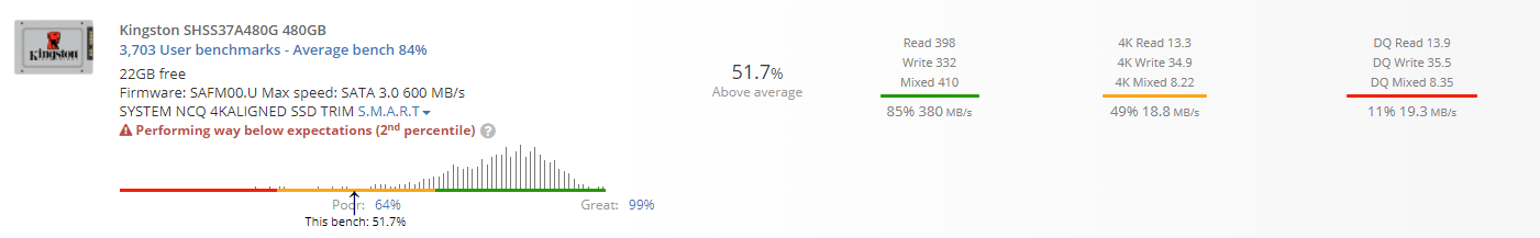

Meine Kingston Hyper Savage SSD kann maximal 600MB/s, erreicht sie aber im Benchmark nicht annähernd.
  • AHCI ist aktiviert
  • Truecrypt verschlüsselt
  • Auf SATA II eingesteckt
Die SSD hab ich nichtsahnend einfach dort angeschlossen, wo vorher eine HDD war. Es war auch kein anderes Kabel im Lieferumfang enthalten. Lohnt sich die Investition in ein SATA3-Kabel? Oder liegt das einfach an Truecrypt?

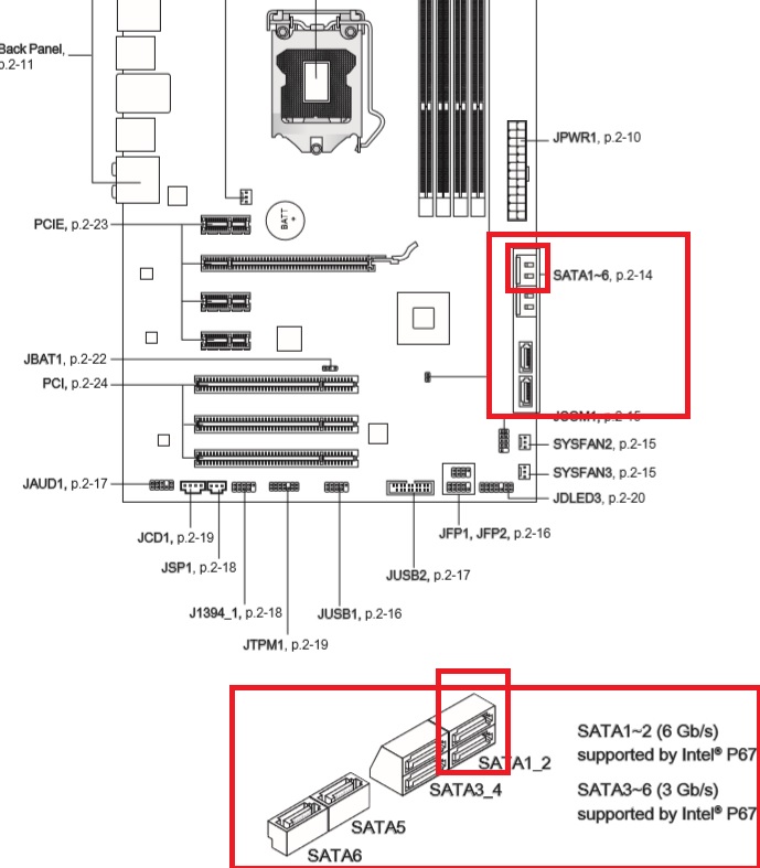

Klemm die SSD einfach an deine SATA3 Ports auf dem Board. Wo die sind, steht im Handbuch. Dein Bord hat 4x SATA 2 und 2x SATA 3.
Du hast auf deinem Mainboard 2 SATA Buchsen die weiß sind. Dort musst du die SSD einstecken.

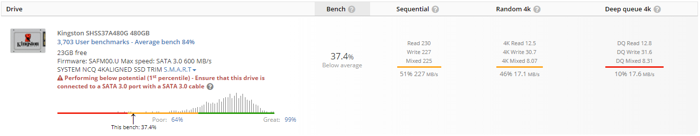

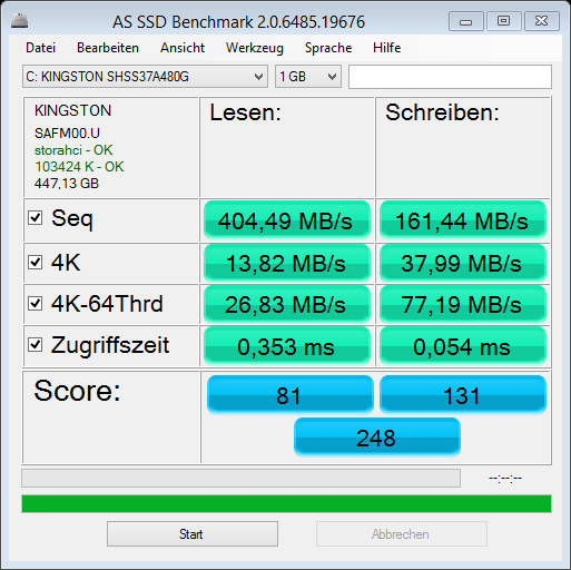

Danke für eure Antworten. Ich hab sie jetzt bei SATA3 eingesteckt. Das war ein wenig schwierig, weil die beiden weißen Slots direkt am Slot der Grafikkarte sind. Ich hatte die vorher gar nicht gesehen. Jedenfalls wird mir jetzt SATA3 angezeigt und ich habe einen neuen Benchmark durchlaufen lassen. Es wurde besser, aber die Werte sind immer noch niedrig.
Welcher Verschlüsselungsalgorithmus wurde verwendet?
Das liegt aber daran, welche CPU kommt zum Einsatz und kann sie AES 256 in Hardware. Wenn das in Software codiert / dekodiert wird, dann bricht halt die Performance ein. Und wenn sie es kann, dann muss die Software es auch nutzen. Und Truecrypt wird ja seit Ewigkeiten nicht mehr gepflegt.
