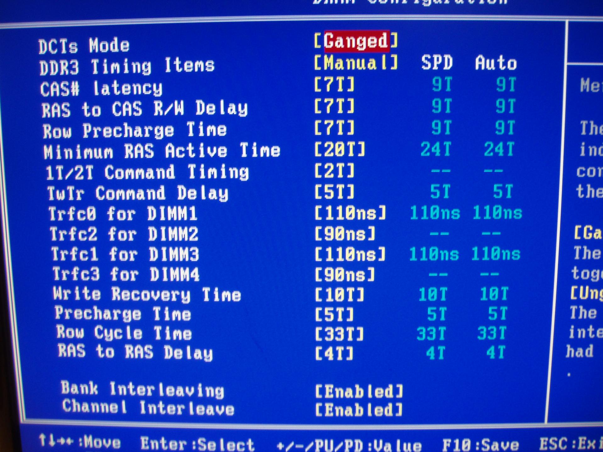

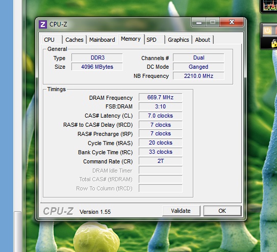

wie gesagt blick ich bei den eistellungen nicht durch....hab ein foto gemacht. kann mir bitte jemand sagen ob/was ich noch ändern soll.
bzw. ob ich, weil auf cl7 gestellt hab, irgend ein risiko eingehe und etwas zerstören könnte :)
lg,

Du kannst damit nichts zerstören.
Schaden würdest du dem RAM und Controller nur wenn du auf Dauer eine zu hohe Spannung anlegst.
Die 'wichtigeren' Timings hast du schon geändert. Du kannst nich auf unganged umstellen.
