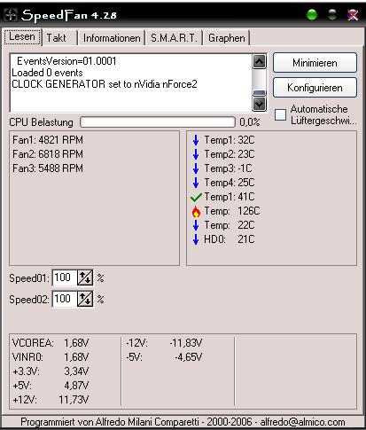

habe mal ein bild mit speedfan gemacht...
bei den temps ist das gehäuse draussen und alle lüfter sind auf voller power. ;)
mich würde mal interessieren, warum er 126°C anzeigt...

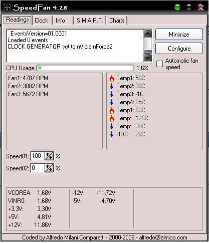

so, habe den pc seit einer stunde in der kiste und habe grad mal 20min quake 3 gespielt...
hier die temps...

irgendwie ist das mist und die idee geht auch ent so auf, wie ich es mir dachte...der rechner ist eigentlich in der kiste hammerleise, aber wenns wärmer im gehäuse wird, werden die lüfter automatisch schneller und der pc wird wieder richtig laut..ist zum verrückt werden...
