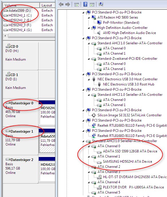

Gebraucht habe ich es für ein anderes Problem, was ich mit diesem PC habe. Meine Bootdisk war bisher eine 500Gb Disk mit drei Partitionen (eine primär, Rest logisch) Installiert war ein Win 7 x86 auf der zweiten Partition, die erste Partition ist reserviert gewesen für ein 64-Bit OS. Habe dann eine SSD verbaut (hing an einem JMB-Controller) und diese eine Weile gestresst, um nicht hinterher mit eventuellen Problemen rechnen zu müssen. Dann wurde auf die SSD Win 7 x64 installiert, dabei wurden alle anderen Disk's abgehängt und auch klaglos von der SSD gestartet. Da SSD's an JMB36x nicht optimal laufen, habe ich alle Disks umgehängt, also die SSD an den ersten 6GB-Port des des 890FX-Chipsets gehängt und alle anderen Laufwerke jeweils einen Port aufrücken lassen. Seit diesem Umbau will der PC nicht mehr automatisch von der SSD starten (via F12 und dem Bootmenü geht es dann schon).

Wie man am Ausschnitt des Gerätemanagers erkennen kann, ist die SSD am Port0 angeschlossen, wird aber als Datenträger 1 in der Datenträgerverwaltung eingetütelt. Was u. U. die Ursache für die Probleme ist. Habe schon diverse Settings mit EasyBCD probiert, die Bootproblematik bleibt erhalten. Ich kann aber erkennen, dass der 'aktive' BCD-Store schon auf der SSD liegt und da ist es egal ob ich die Disk oder die SSD boote.

das kannste du kaum beeinflussen wenn du die datenplatte rausnimmst sollte die ssd auch datenträger 0 sein. die nummerierung ergibt sich irgendwie durch das bios und wird an windows weitergegeben.
Da muß man doch nur die Bootreihenfolge im BIOS umstellen. Möglicherweise zeigt Windows dann auch deine Platte wieder als Datenträger 0.
Aber ich denke das ich eh total wurscht ob das 0, 1 oder 2 ist.
Im BIOS ist es schon richtig auf die SSD eingestellt. Es könnte ein Fehler im BCD-Store gewesen sein, denn zumindest das booten geht jetzt wie gewünscht. Das Problem war wohl die Änderung von C, je nachdem von welchem Drive ich gebootet habe ändert sich das ja, und dies Laufwerk muss man ja in EasyBCD für die Einträge angeben.
