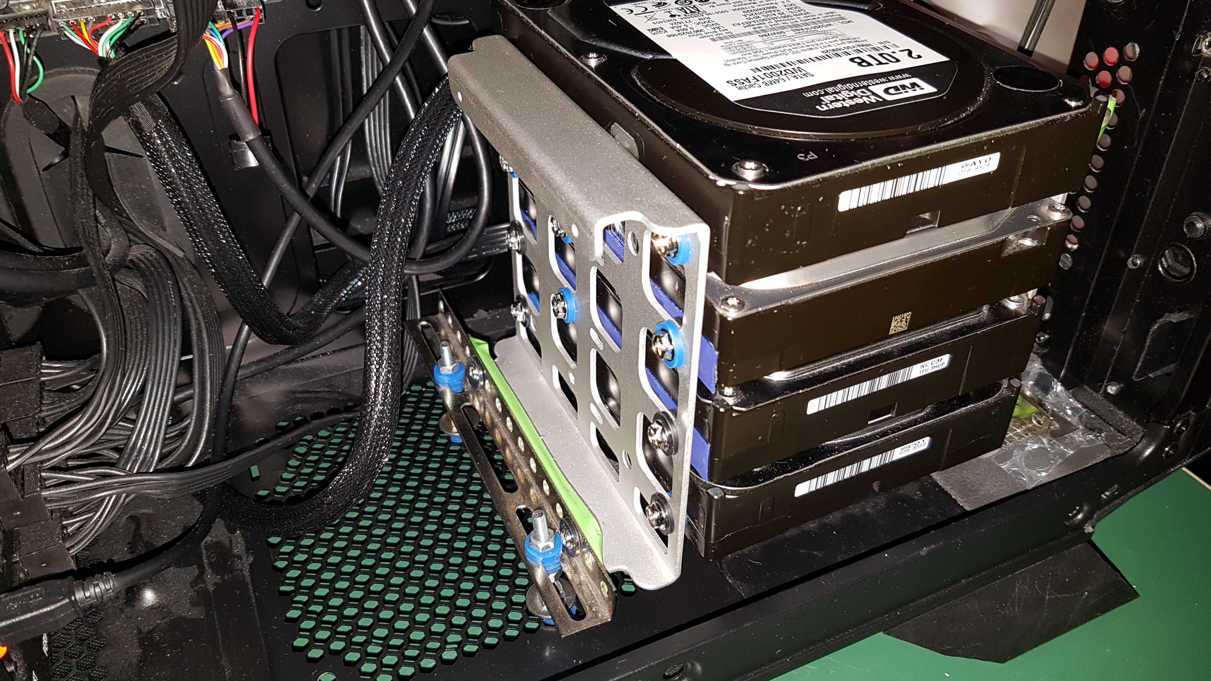

Hatte schon das gefühl die gesamte hdd fliegt hin und her (in dem lockeren corsair käfig der leider überhaupt nichts taugt, hab mir da etwas selbst gebastelt jezt)
Lockere Aufhängungen sind nicht gut für die HDDs, die Hersteller empfehlen nicht umsonst diese mit 4 Schrauben fest zu verschrauben, die Gehäusehersteller haben diese Empfehlung wohl nur leider nie gelesen oder wollen eben den Kunden eine Lösung bieten die wenigstens verspricht leise zu sein, ohne die Festplattenkäfige massiver bauen zu müssen. Es gibt leider viel Schrott auf dem Markt, sowohl bei Gehäusen wie auch beim Zubehör.

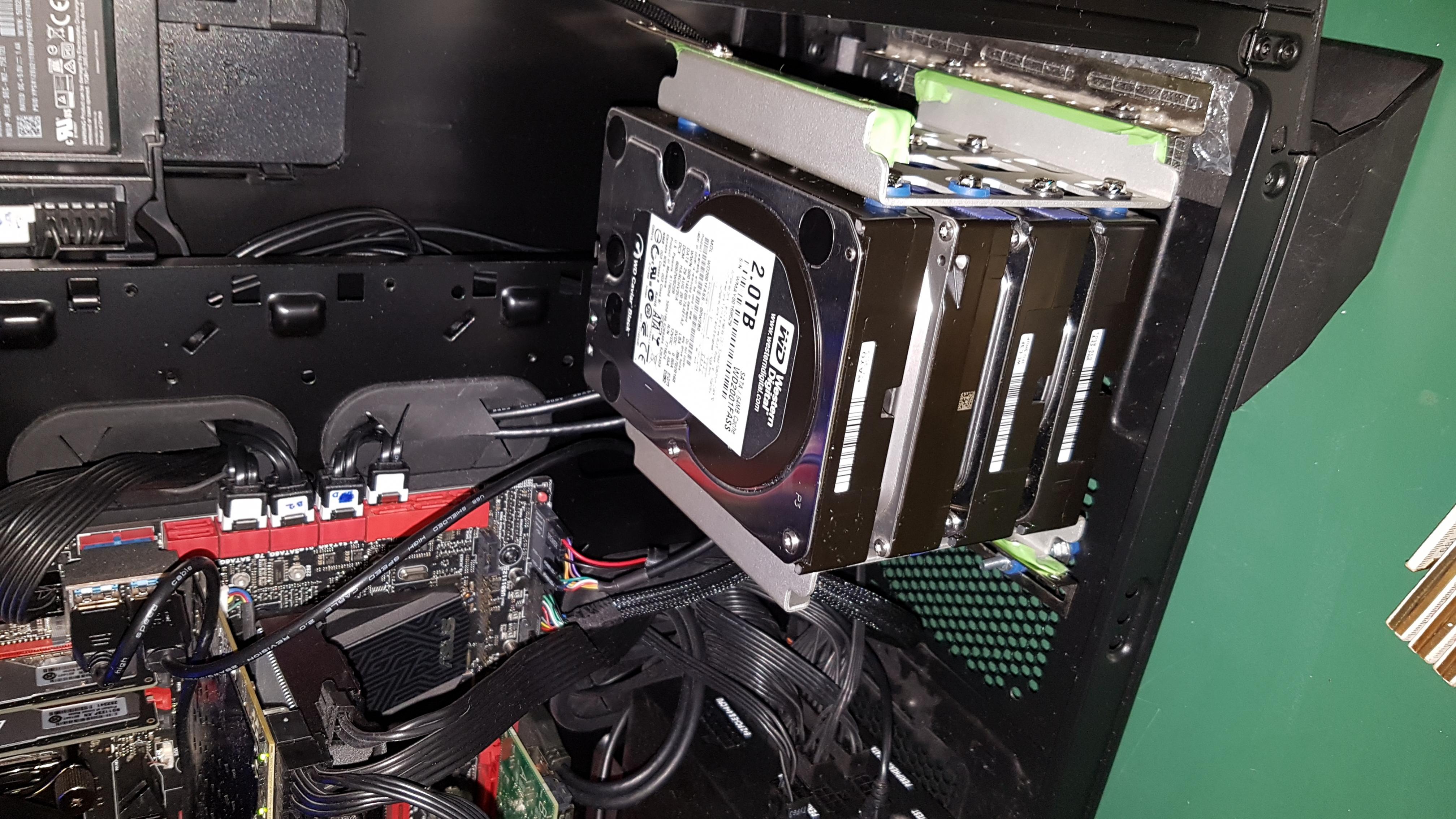

Habe mir aus den 2 Hälften eines Einbaurahmens nun mit Silikonunterlegscheiben selbst was gabaut, womit die Platten nun halbwegs fest im Gehäuse vrerankert sind. Ganz weg habe ich die Schwingungen noch nicht, aber deutlich leiser und statischer als vorher. Ob sowas überhaupt ohne Resonanzschwingungen möglich ist? Hab mir auch schon oft die Frage gestellt wie das in einem Wechselrahmen mit 4 gleichen Laufwerken aussieht mit der Geräuschkulisse.

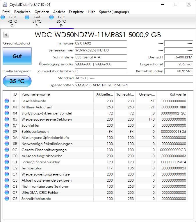

Ich war wohl ein wenig voreilig als ich schrieb das Geräusch sei weg. Irgendwie kam es wieder aber nicht ganz so stark oder ich habe mich dran gewöhnt. Ich habe die Festplatte jetzt hingelegt und auf Moosgummi wie du schriebst. Durch diese beiden Maßnahmen sind eigentlich keine Geräusche mehr wahrzunehmen. Die Temperatur geht allerdings manchmal auf bis zu 51°C wenn ich sie stärker beanspruche. Ansonsten ist die Temperatur zwischen 25°C und 40°C.

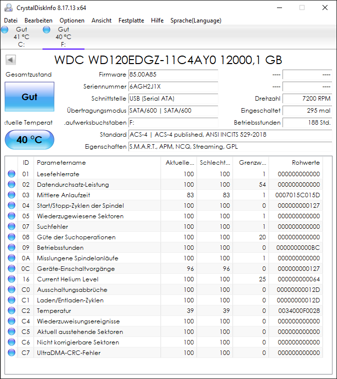

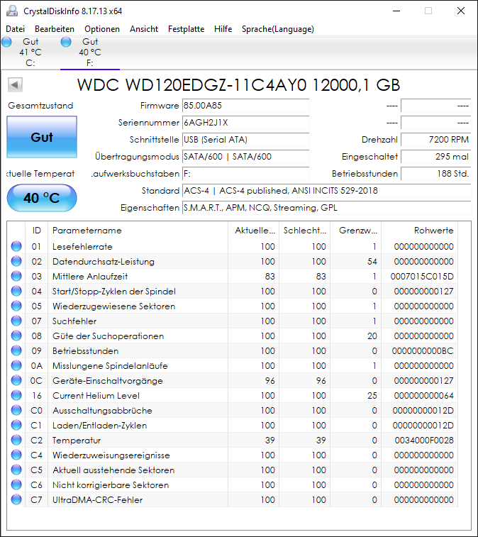

Was mir allerdings Sorgen macht ist, das die Festplatte bei 187 Std. schon 294 mal eingeschaltet wurde. Ich habe keine Ahnung wie das zu Stande kommt. Also wann sich der Zähler erhöht. Ich weis auch nicht ob das möglicherweise normal ist und ich mir gar keine Sorgen machen muss aber ich habe eine andere externe Festplatte (2.5" 5TB) die hat bei 5000 Std. gerade mal 200 Einschaltvorgänge. Darum hat mir das ein bisschen Sorgen gemacht. Ich kenn mich damit leider gar nicht aus.
Allerdings hat die interne HDD bei 16500 Std. auch 12500 Eingeschaltet auf dem Zähler. Also auch so ca. 1/1
Ich habe erst gedacht das liegt vielleicht an Crystal Disk und der Auto-Aktualisierung, das dann jedes mal ein Einschaltvorgang dazu kommt und so habe ich das deaktiviert aber trotzdem, manchmal öffne ich Crystal Disk und der Zähler hat sich gar nicht erhöht oder nicht merkbar und manchmal sind gleich 30 Einschaltvorgänge dazugekommen.
Wie kann ich mir das vorstellen?
Ist es so, dass sich die externe Festplatte nach einer gewissen Zeit abschaltet wenn man keine Daten von ihr liest und wenn man wieder drauf zugreift, kommt dann ein Einschaltvorgang dazu?
Attribut 04=127 Hex entspricht 295 Dezimal
Damit sollte das geklärt sein. CDI hat da keine Einfluss drauf. Wäre auch verdammt schlecht, wenn irgendeine Software da die SMART Werte beeinflussen könnte.
