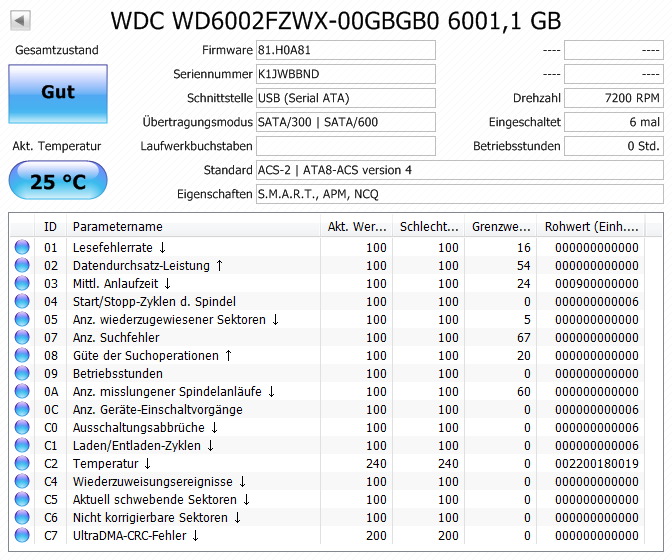

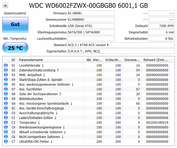

Poste doch bitte mal den Screenshot von CrystalDiskInfo für die Platte, ziehe aber bitte das Fenster soweit auf, dass alle Attribute und auch die Rohwerte vollständig sichtbar sind, also keine Scrollbalken mehr erscheinen. Bitte machen den Screenshot aus Windows und nicht mit einer Kamera vom Bildschirm und nur den Screen von CrystalDiskInfo, mit Alt+Druck erzeugt Windows einen Screenshot des aktiven Fensters in der Zwischenablage. Wenn da nichts auffällig ist, dürfte es nur das Rekalibieren der Köpfe sein, welches einige HDDs haben und was kein Grund zur Besorgnis ist.

@Holt: Entschuldige für die späte Antwort, ich hatte nur viel zu tun. Danke für den Tipp mit Alt+Druck, kannte ich noch nicht.
Hier der Screenshot:
Ich habe ansonsten noch nie etwas über eine automatische Rekalibrierung der Köpfe und damit verbundenen ungewöhnlichen Geräuschen gehört, noch hatte ich je ähnliche Geräusche bei anderen Festplatten.
Sollte der Fehler, wie mir halt derzeit scheint, doch eher ein Defekt sein, so würde ich die Festplatte lieber nicht weiter testen und einfach zurückgeben wollen, wenn möglich. Sollte das bei einem Ladengeschäft sofort möglich sein? Danke im Voraus.

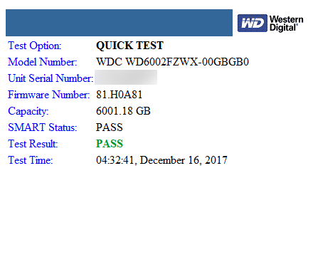

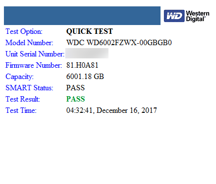

@Doe_John: Habe einen "Quick SMART Test" mit dem Tool durchgeführt, siehe Screenshot.
Western Digital Data LifeGuard Diagnostics - Resultat bei der Western Digital Black 6TB.png
Habe ich nun "schlechte Karten" die Festplatte zurückzugeben wenn ich bei dem Laden dieses Ergebnis erwähne? Einen kompletten Test möchte ich eigentlich nicht durchführen, da ich nicht glaube, dass das Problem dadurch weggeht und ich sie nur unnötig dabei betreibe.
Die Werte sind in Ordnung, HDDs arbeiten nun mal mechanisch und da gehören Geräusche dazu.
Okay, der Kurztest der DLG-Tools ist natürlich, wie der Name schon sagt, nur ein Kurz- und nicht der ausführliche Test. Aber wenn Du Dir den angesichts seiner vermutlichen Dauer von mehreren Stunden (bei 6 TB) sparen möchtest, würde ich mich wohl dem "Kollegen Holt" anschließen und davon ausgehen, daß Du vielleicht auch einfach nur "akustisch überempfindlich" sein könntest. Wie er ja auch schon sagte, sind HDDs nun mal zwangsläufig mit einem gewissen Betriebsgeräusch verbunden, was einerseits innerhalb gewisser Grenzen durchaus unterschiedlich sein und andererseits in Abhängigkeit der behelligten Ohren auch unterschiedlich empfunden werden kann ...
Wenn Du allerdings diesen Rechner mal für mehrere Stunden entbehren kannst, würde ich allerdings sicherheitshalber dennoch noch mal den ausführlichen DLG-Test drüberlaufen lassen. Wenn aber auch da Nix gefunden wird, dann ist die Platte wohl tatsächlich i. O. und Du eben vielleicht wirklich "überempfindlich" ... Viel Glück und Erfolg! :)
