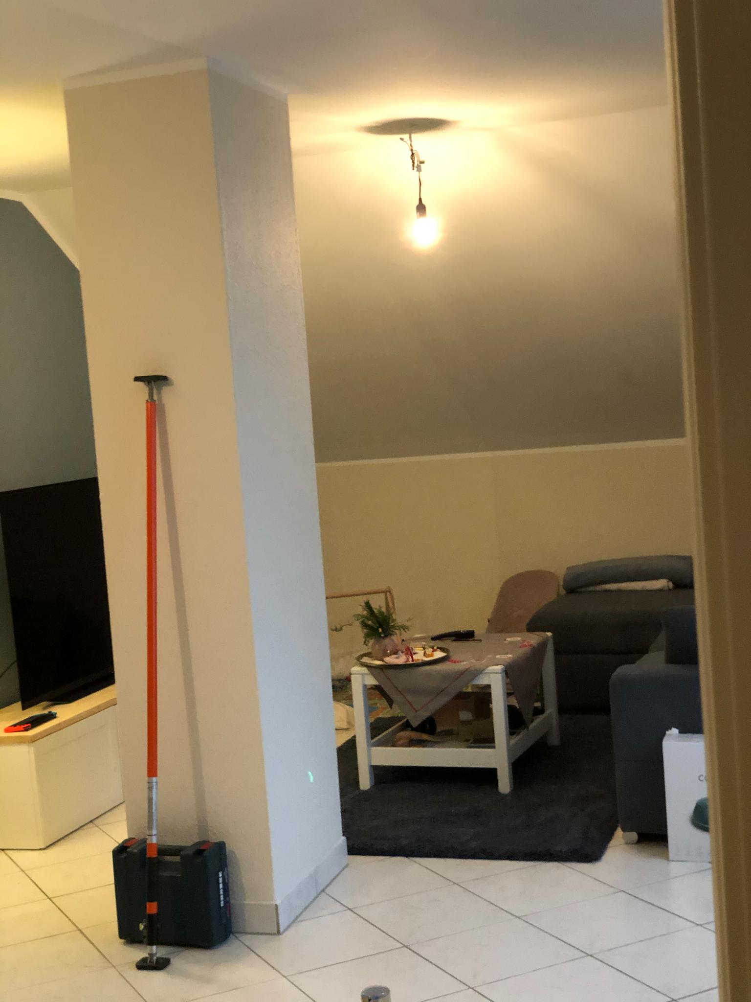

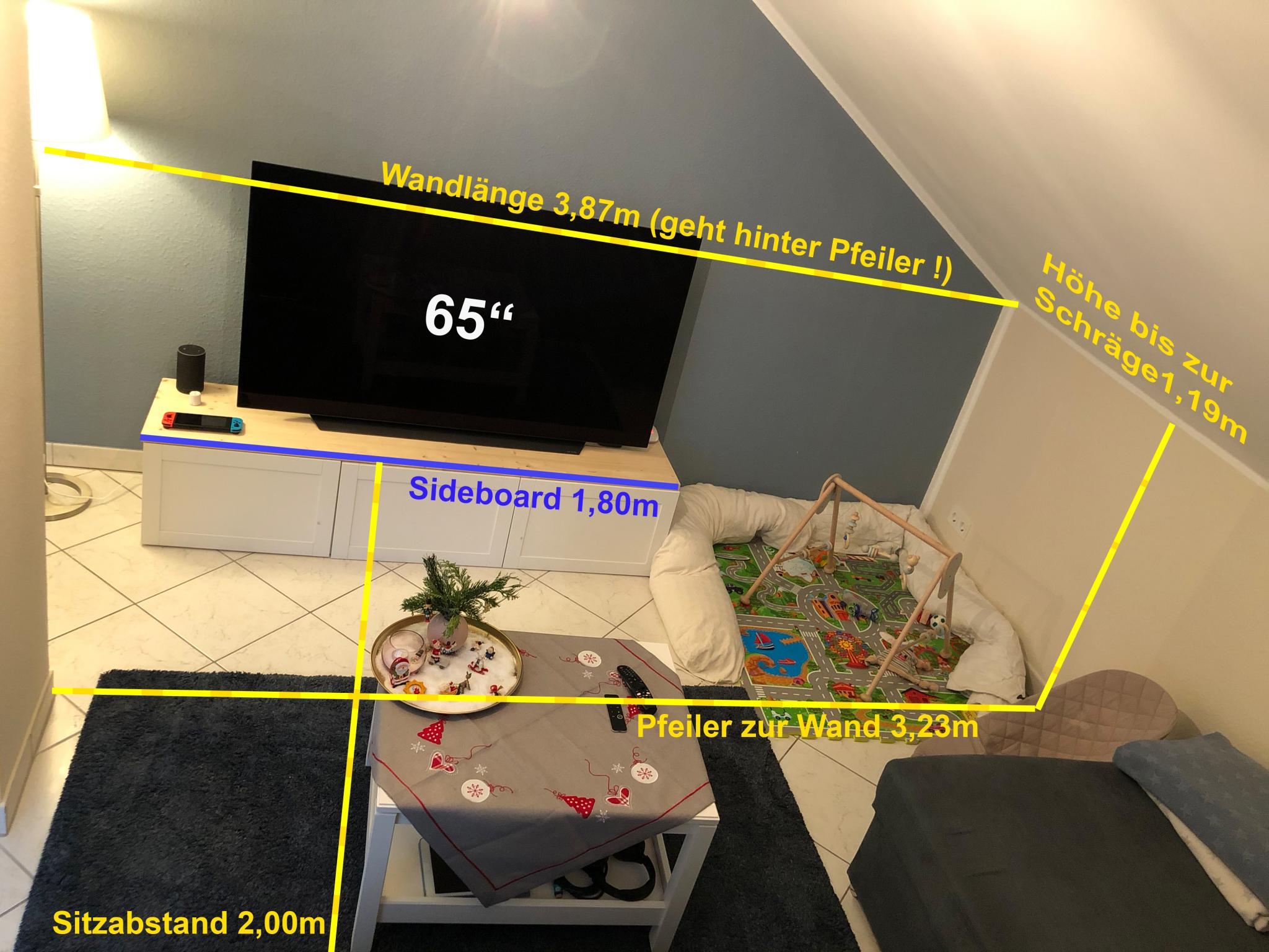

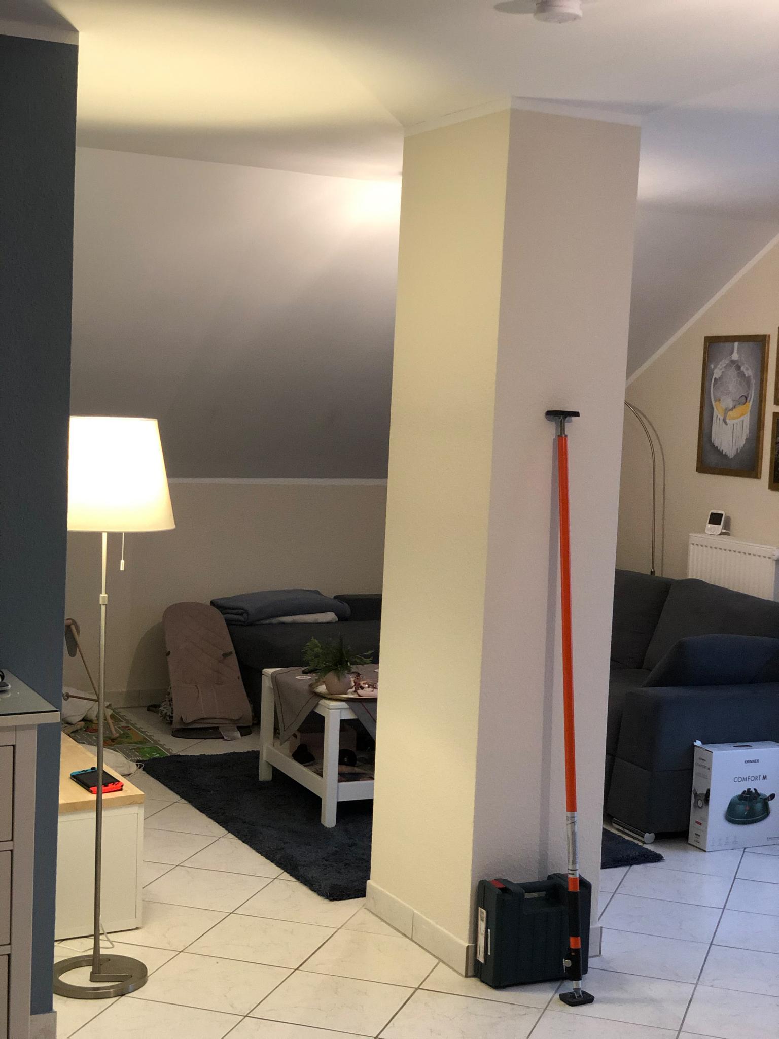

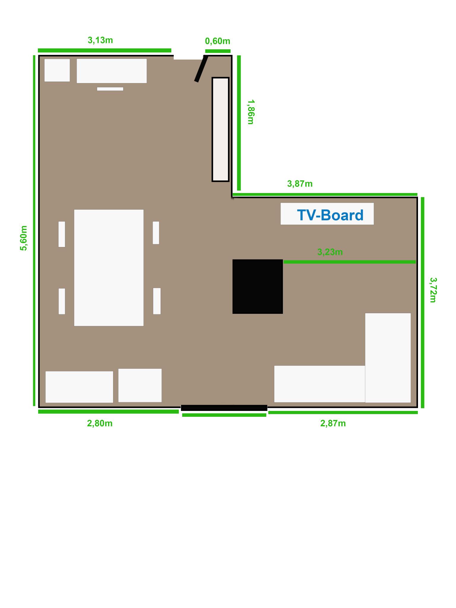

die abermillionste Anfrage erreicht euch mit diesem Beitrag. Nehmt es mir bitte nicht übel, wir sind auf der Suche nach mehr als nur "Sound aus dem TV". Wobei man anmerken muss, das der neue LG C9 einen besseren Sound macht als unser alter Sony 8005. :o
Wie einige vor mir liegt als erstes die Frage auf die Hardware, sollen es zwei dicke Lautsprecher werden mit einem AV-Receiver oder reicht eine "cleanere/minimalistischere" Soundbar? Die Entscheidung möchte ich gern euch überlassen und habe dafür ein paar Bilder meiner Wohnzimmerecke beigefügt. Vielleicht sagt ihr ja schon anhand der Bilder das es gar nicht anders geht. Achso die Spielmatte da hinten die kommt natürlich weg. :D

Prinzipiell tendiere ich eher zu zwei Stand LS aber ich dürchte auf Grund des Raumes ist das nicht so einfach zu sagen. Wie genau das am Ende klingt müsste man eher ausprobieren. Die Schräge hat sicherlich einen Einfluss, ebenso der Pfeiler sowie die Wand im Rücken direkt hinterm Sofa.
Meine Empfehlung wäre daher wirklich beide Varianten zu ordern und ausgiebig zu testen (auch mit der Aufstellung und Einmessung zu variieren) und dann zu entscheiden. Langfristig flexibler mit den Features ist man natürlich immer mit einer Kombi aus LS und AVR. Letzteren kann man nach ein paar Jahren tauschen um neue Anschlüsse etc. zu erhalten, während die LS theoretisch Jahrzehnte bleiben können.

@OliverL87, ist eben eine schwierige Ecke bei mir, das habe ich mir schon gedacht. Ich werde es einfach mal versuchen mit 2 Standlautsprechern. Aber vorher mal anhören und testen. Mir ist natürlich bewusst das diese Daheim anders klingen werden, ich sehe es eher aus vorzeitiges auschliessen.

Wofür genau der AVR ? Wäre ein Stereoverstärker nicht sinnvoller ? Die Ecke erscheint mir recht klein, man sollte da nicht Kanonen auf Spatzen schießen, ich habe persönlich eine XS-7500 in einem 22m² Raum, selbst wenn der Bass auf -10 steht ist es eigentlich mehr als dieser Raum benötigt :D

Einmessen kann Fluch und Segen sein, ich schlimmsten Fall haut es dir den ganzen Tieftonbereich raus weil der Raum heftiges Dröhnen erzeugt. Dann hast du absolut kein Druck und bist auch Unzufrieden, da hilft nur am Raum arbeiten. Audio ist echt eine komplexe Sache.
Eine Soundbar simuliert den Raumklang nur mit seitlich abstrahlenden Lautsprechern über die Wände.
Was natürlich bei diesem Raum so gut wie gar nicht möglich ist.
Standlautsprecher bestenfalls mit dem Bassreflex-Port nach vorne gerichtet machen hier wahrscheinlich den besten Job.

Nun aber muss ich wohl doch einen Kompromiss fahren, zu nahe Wandaufstellung ist ein Problem und wie man auf meinen Bildern sehen kann hab ich nicht die Möglichkeit weit genug weg von der Wand zu stellen.
